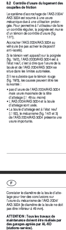

il y a bien un témoin d'usure de la boule et de l'AKS quand à la boule si elle fait 49 de diametre il faut la changer
je perd peut être la boule mais je l'avais bien lu sur la doc de l'AKS.
pour le Winterhoff je ne sais pas mais je vais regarder.
Docs AKS_1.png (67.46 Kio) Consulté 4898 fois
docs AKS .png (82.32 Kio) Consulté 4898 fois

Mes excuses Monsieur Pouxi !,
Je croyais le contraire , que le témoin d'usure , concernait les coupelles de ferodo , er non pas la boule .
On apprend à tout âge , la preuve .
Merci .

Pour les feredos, c'est la force nécessaire pour l'activation et désactivation de l'antilacet. Plus c'est facile à activer et désactivé, c'est un signe d'usure déjà bien prononcé.

:oops: Ouais même si Al-Ko l'a écrit , a mon avis le témoin sert pour les deux mon Capitaine ! :lol:
En plus je suis prêt a parier que c'est les coupelles qui seront usées en premier ! :lol:
A moins d'avoir une rotule d'attelage en plomb ! ===2 :arrow: ===1

@ Papy80 Oui pour les deux on parlait de l'usure de la boule et des coupelle mais il y a aussi l'AKS qui s’use aussi c'est pas tout les jours que l'on en change
