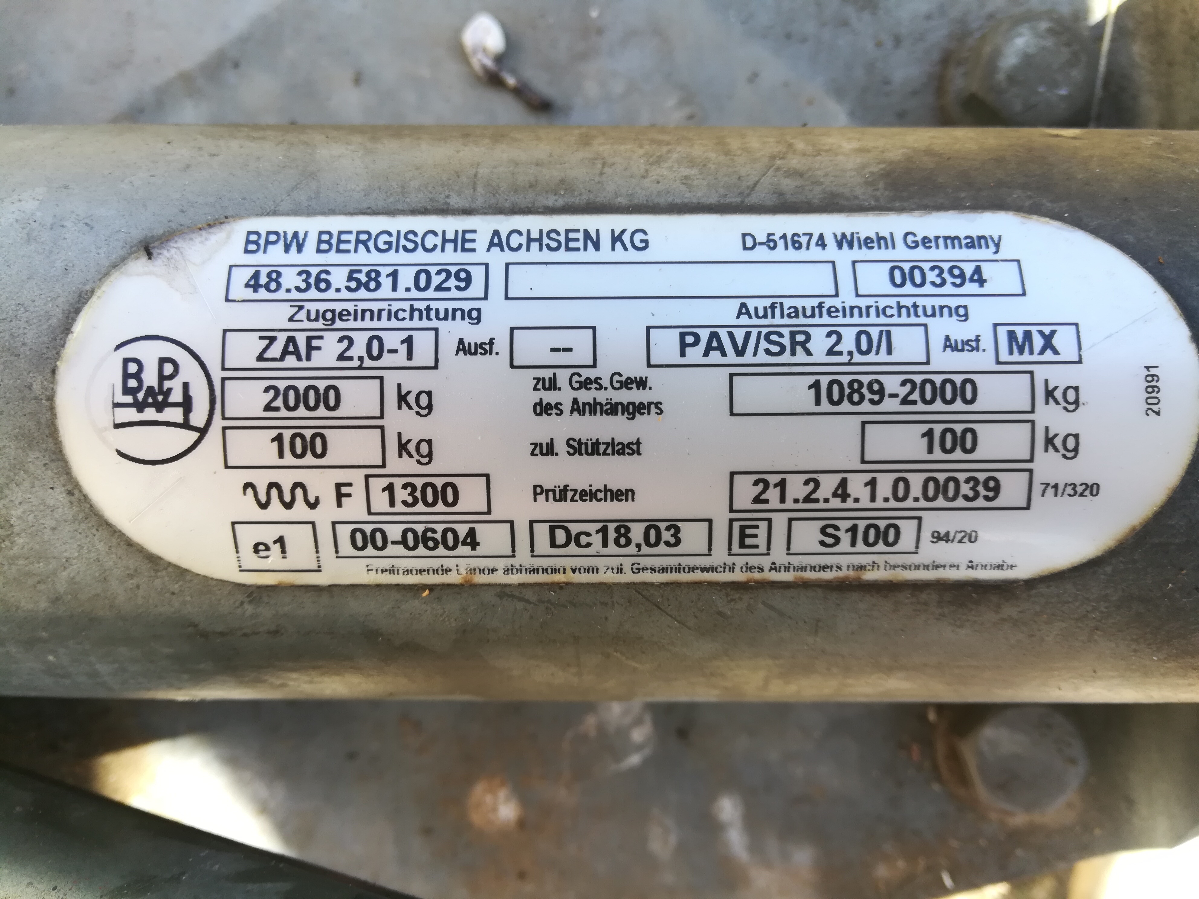

Bon je reviens sur mon vérin de tête . J'ai tous démonté ce matin afin de pouvoir avoir le vérin. Je n'arrive pas à trouver un vérin correspondant . Sur les sites ils parlent de référence 251S / 251R etc. Un peu perdu. Image

j'ai bien trouver celui ci . mais est il compatible car moi et les langues ....
https://remorques-discount.com/amortiss ... 14814.html

Sauf que les vérins que je trouve ne correspondent pas exactement aux fixations du miens .

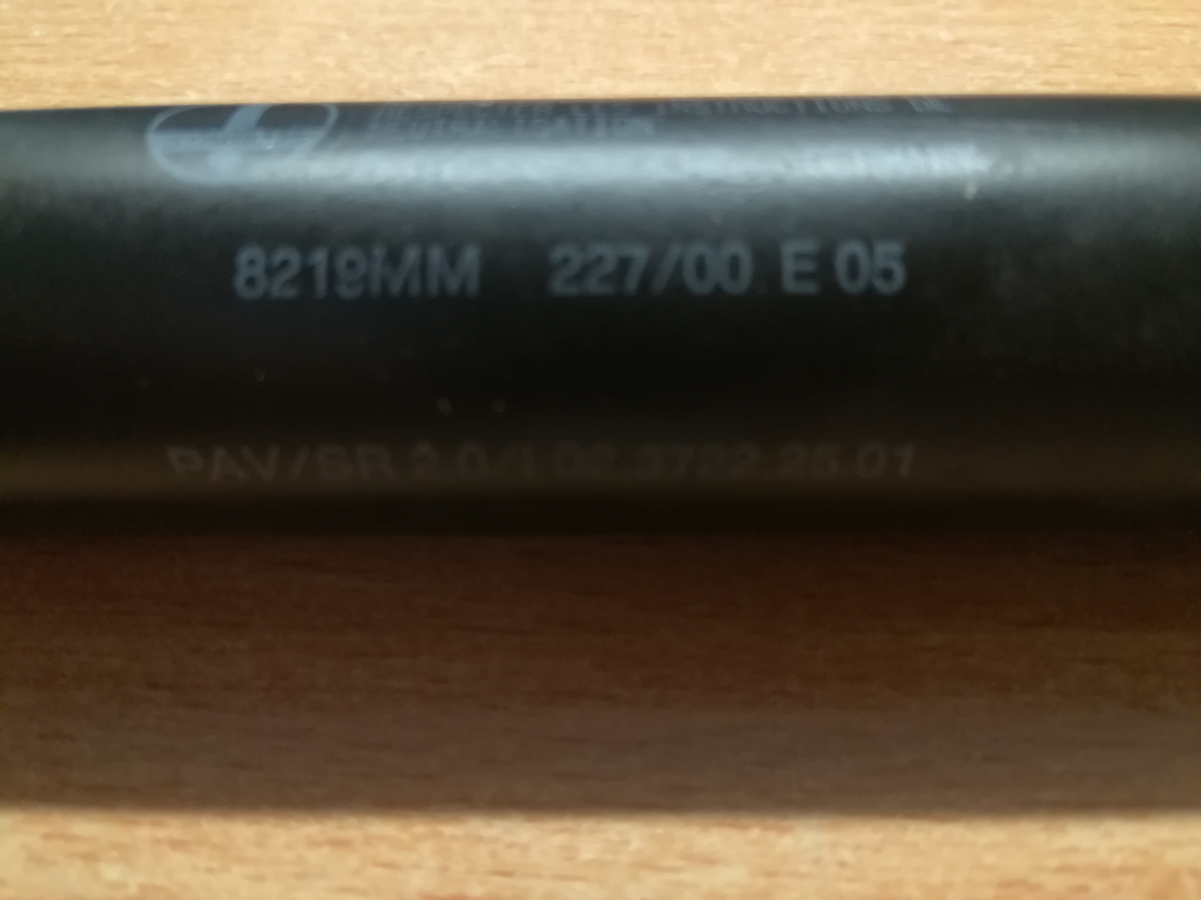

se qui m'interroge s'est en fin de compte le verin ne présente pas de corrosion comme annoncé plus haut . c'etait en fait la piece coulissante ou est fixer le verin coté cararvane qui présenter de la rouille . le verin lui une fois dans les mains est quand méme dur a enfoncer mais reviens aussi fort qu'a l'enfoncement . est il faible , mort ou encore en bon état ?

j'ai remplacé mon amortisseur et mes garnitures quand j'ai acheté ma caravane il y a quatre ans, je me suis adressé chez " REMORQUESAV " , c'est une boîte située à Narbonne , j'ai eu au téléphone un certain Nicolas , très sympa et très éfficace , il m'a dit exactement ou lire et quoi lui donné comme réference , j'ai reçu en 48 heures les bonnes pièces , d'origine Alko ,à un prix défiant toute concurrence , et crois moi j'avais cherché..., ils répondront donc à toutes les questions que tu te poses sur tes réferences...
