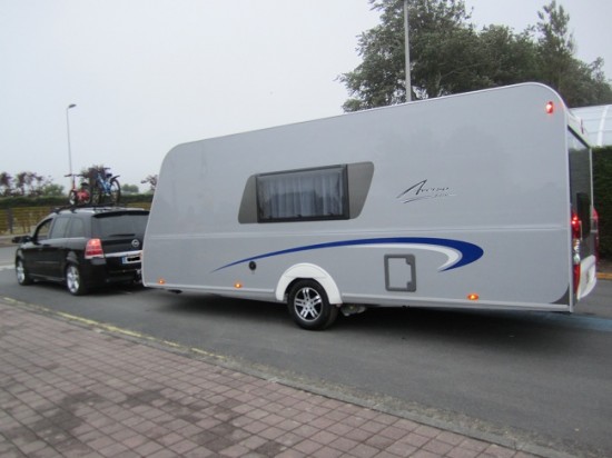

Intéressant car dans votre cas, il semble clair que c'est le poids en arrière qui perturbe l'ensemble.
Une solution serait de mettre les vélos sur le toit de la voiture pour limiter le poids en flèche et en même temps limiter les choses lourdes en bout arrière de la caravane.
L'assiette de la caravane me semble correcte, et vu le poids en flèche un léger délestage ne devrait pas poser de problème majeur.
Bref, comme souvent, du poids en bout arrière, c'est pas bon...

Merci Pascal pour t a réponse, par contre que veut tu dire pour le léger délestage, et pour les vélos je sais pas car je vais surement mettre un coffre de toit sur la voiture pour les affaires de mon petit dernier,
d ailleurs est ce que un coffre de toit va changer le comportement et la consommation car on peut voir sur les photos la voiture est assez basse par rapport a la caravane?

Par délestage, je voulais dire une légère diminution du poids en flèche en roulant à cause de l'air. Encore que c'est pas facilement mesurable.
Pour le coffre de toit, non, cela ne changera pas ta conso d'une façon significative voir mesurable en traction. Le poids peut favoriser un peu le comportement (voiture plus lourde) encore que dans ton cas je ne pense pas que cela se sente vraiment

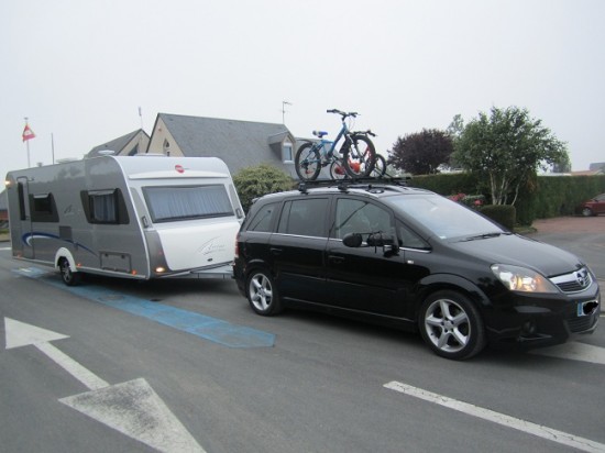

je mets les vélos sur le toit de la tractrice ,
