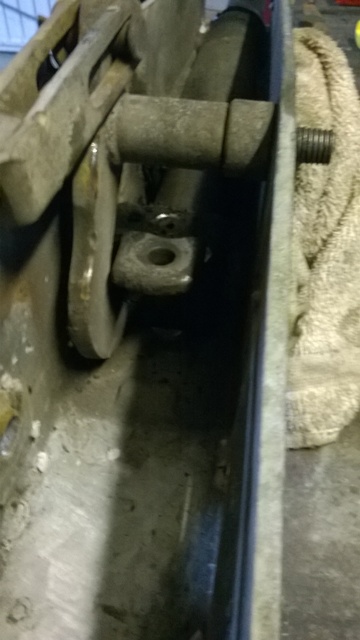

Alors des nouvelles, j'ai démonté ma tete, et je trouve le mecanisme "bizzare", j'ai l'impression que tout est pas monté correctement....
vous en pensez quoi???
j'ai l'impression qu'en freinant ca vient plutot se coincer non?

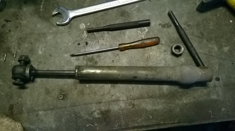

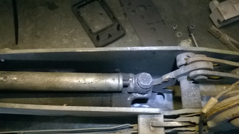

surtout ce qui me choque, c'est quand je vois ca :

Donc apres démontage, le verin est mort et le systeme de renvoi sur la tringle etait bien monté a l'envers!!!
Maintenant a voire pour le prix des pieces pour la revision!
