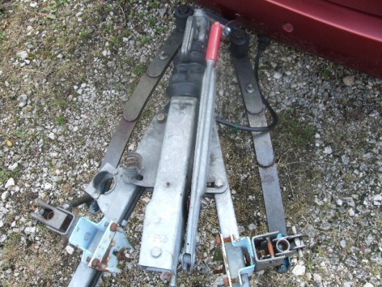

Le "Copilote RACIO" avec une lame unique centrée ne gêne pas et permet une articulation maximum voiture/caravane.
Les modèles à deux lames comme mon "VASSEUR" ou le "TUNESI" limitent un peu les manœuvres extrêmes, mais sont articulés et m'empêchent en aucun cas de tourner avec l'attelage même dans des épingles en montagne !

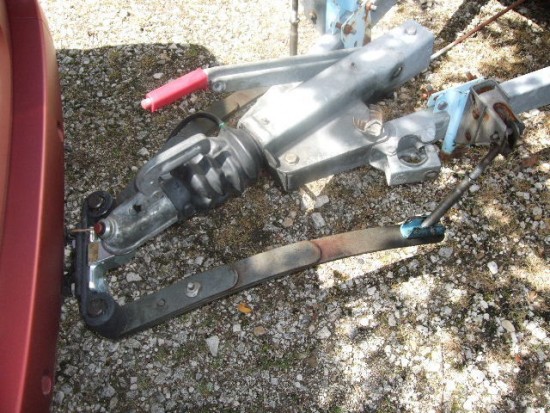

Pour 970 kg de PTAC ne prends pas un Racio 6001 LP, il est limité à 950 kg !!!
(c'est ce que j'ai, mais j'ai monté des plots de 6002 LP :D !)
Le poids maxi est en général marqué près de la lame, juste avant le système de freins !
Voilà qui te conviendrait tout à fait, un 6002 LP :
http://www.leboncoin.fr/equipement_cara ... tm?ca=12_s
Tu vois où est marqué le poids :
