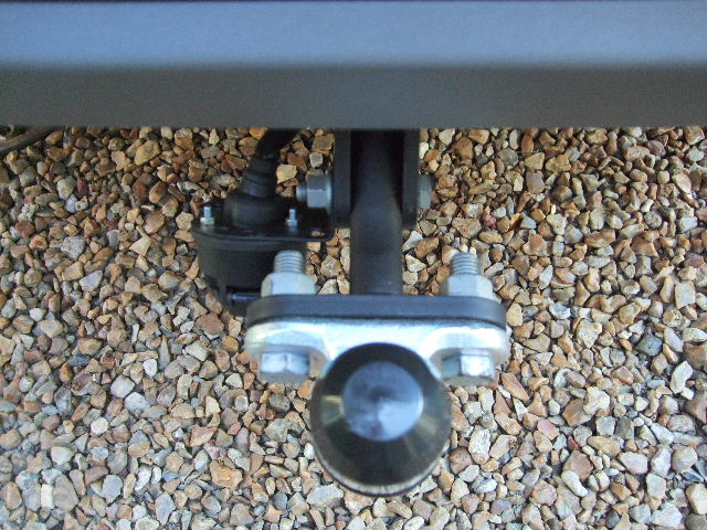

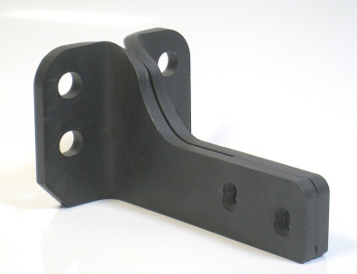

Personnellement, je n'en connais pas plus, ayant toujours eu des attelages fixes, même si le dernier est proche d'un RDAO, et que le col de cygne est remplacé par un adaptateur qui peut être utilisé comme porte vélos ou support de stabilisateur...
(Boisnier me l'a vendu pour cela, et j'ai gardé leurs mails !)
Copie de SPV 230_1.jpg (25.9 Kio) Consulté 11068 fois
J'ai par ailleurs le col de cygne, et il me suffirait de défaire 2 boulons pour le mettre à la place....
