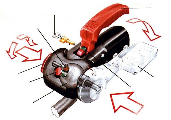

En lisant le catalogue de pub de Narbonne acc, il est dit qu'il est conseillé de changer les coupelles de frictions de son stabilisateur tous les 2 ans. Nous avons une Adria Altea 462 pk, achetée en juin 2010. Jusqu'à aujourd'hui nous ne l'avons utilisée que pendant les grandes vacances, c'est à dire 3 fois pour descendre dans le Sud ouest. Faut-il changer les coupelles de friction cette année ?
Par ailleurs, j'ai constaté que quelques fois en roulant avec la caravane (surtout quand il fait chaud), on entendait des grincements dus à l'anti-lacet. Est-ce de l'usure ou parce que je le serre trop ? J'ai tendance, par sécurité, à descendre la poignée après avoir tourné la molette plusieurs tours (après qu'elle soit bien serrée). Comment doit on serrer le stabilisateur ?

J'ai aussi un AKS1300 sur une caravane de 2010. On a en effet quelques -fois des grincements dû à cet appareil.
Changer les coupelles tous les 2 ans ne me paraît pas très approprié. J'ai lu que les pastilles avaient une durée théorique de 30 à 50000 Km
Le mode d'emplois à lire : http://www.lacaravane.com/documents/ima ... ks1300.pdf

Il y a un visuel sur la molette que tu serres avec le cliclic qui t'informe sur l'usure des coupelles de friction, et tant que tu le vois c'est OK.

je ne sais pas si ma réponse est bien arrivée ! je refais un message rapide. Merci pour les conseils et la notice d'utilisation. je vais regarder le témoin d'usure. j'ai du mal à penser que les coupelles soient usées vu le peu de km en 3 ans.
Pour les grincements ok ! je vais mettre un coup de papier abrasif (100/120)
Par contre pouvez vous me dire comment vous utilisez l'antilacet. Faut-il peu le serrer, un peu, beaucoup ? je ne sais plus !?
Est-il vraiment possible de rouler sans mettre l'antilacet dans les montagnes à vitesse peu élevée sur un route nationale ?

Mon ancienne caravane avait un Aks 1300: 10 ans, 2500 kms par ans: jamais changé les pastilles.
Pour le grincement, un bon dépoussiérage des pastilles.
Pour le serrage: comme tu fais: serrage à fond de la molette jusqu’à "CLIC CLIC CLIC", puis en suite tu baisse la poignée.
