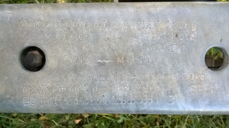

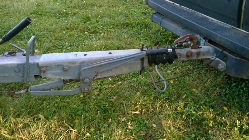

Mon plateau est équipé d'une tete complete ALKO 120S qui commence a etre tres fatiguée (en meme temps j'ai récupéré ce porte-auto a l'etat de ruine...).
Donc plutot que de changer toute les pieces dessus, je voulais savoir si je pouvais monter une tete complete neuve en ALKO 161S? etant donné que le PTAC de mon porte auto est de 1260Kg

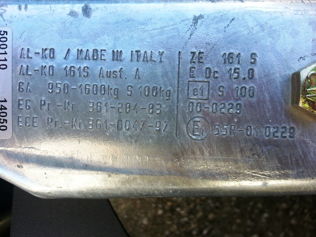

Pierre je confirme la 161 est faite pour 1600 kgs de PTC ci joint photo
161 S.jpg (159.37 Kio) Consulté 11557 fois

Message par Menhir22 » 14 oct. 2014 13:08
@ JC,
je sais bien car j' en ai déjà eu et c' est ce que j' ai sur la LMC ===2
