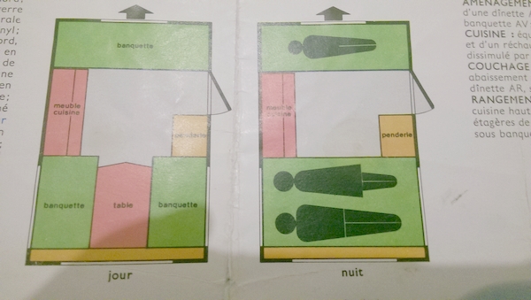

J'ai lu quelques sujets sur cet article, qui m'intéresse fortement. Je suis légèrement stressée avec titine aux fesses, je trouve qu'elle bouge beaucoup ^^
J'ai vu pour la répartition des charges, avec la vidéo explicative (franchement super !), généralement je mets le frigo et le auvent au milieu de la caravane.
La vaisselle étant dans les placards...

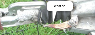

Alors j'ai pas compris doigt de recul etc :oops: qu'est ce que c'est ?

C'est tout simplement le dispositif manuel qui bloque le coulisseau de ta tête d'attelage
pour pouvoir faire marche arriére sans que ta caravane soit freinée :wink:

le doigt de recul voir photo

===9 ===9 le probléme c'est pas QUE le doigts de recul si c'est le même que sur cette photo
:mrgreen: c'est plutôt ou aussi si la tête d'attelage tourne a 360° :mrgreen:
C'était courant sur des caravanes de cette époque (Digue,Trigano etc )
donc dans le cas ou la tête pivote a 360° , a part un ancien Stab (Tunési ,Racio,Buldog ou autre est la seule solution
Un anti-lacets Alko ou autres ne servira a rien puisque l'angle maximum sur la droite ou la gauche
de la tête d'atellage ne doit pas excéder 25° pour être opérationnel
