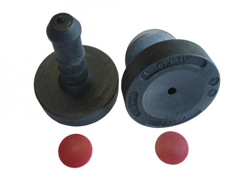

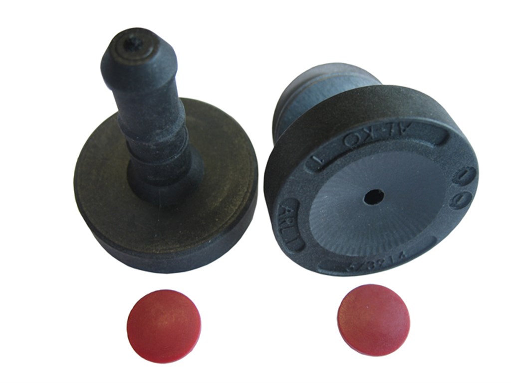

raymondh a écrit : ↑29 oct. 2021 17:21toile émeri ..........![]()
as-tu déjà vu des coupelles neuves![]()
elles sont rainurées de lignes concentriques afin d'avoir du "grip" et pas lisses comme des plaquettes de frein![]()
donc si tu y vas avec de la toile émeri, tu vas limer ces lignes concentriques et réduire l'efficacité des pastilles![]()
mais ce n'est que mon avis![]()
mais si tu parles de ses lignes sur les photos ça m'a pas l'air si profond
et aprés quelques KM et la pression sur la boule elles doivent disparaitre
- Messages : 7108
Re: 3004 et boule "chromee"
ce n'est qu'une photo .............
pour avoir remplacé les coupelles de mon Stabilisateur WS3000 WINTERHOFF, je puis t'assurer que ce sont des cercles concentriques assez marqués et qui ne m'engagent pas à y passer de la toile émeri
maintenant, libre à toi de lisser les pastilles avec de la toile émeri et ainsi les rendre moins efficaces à mon avis
