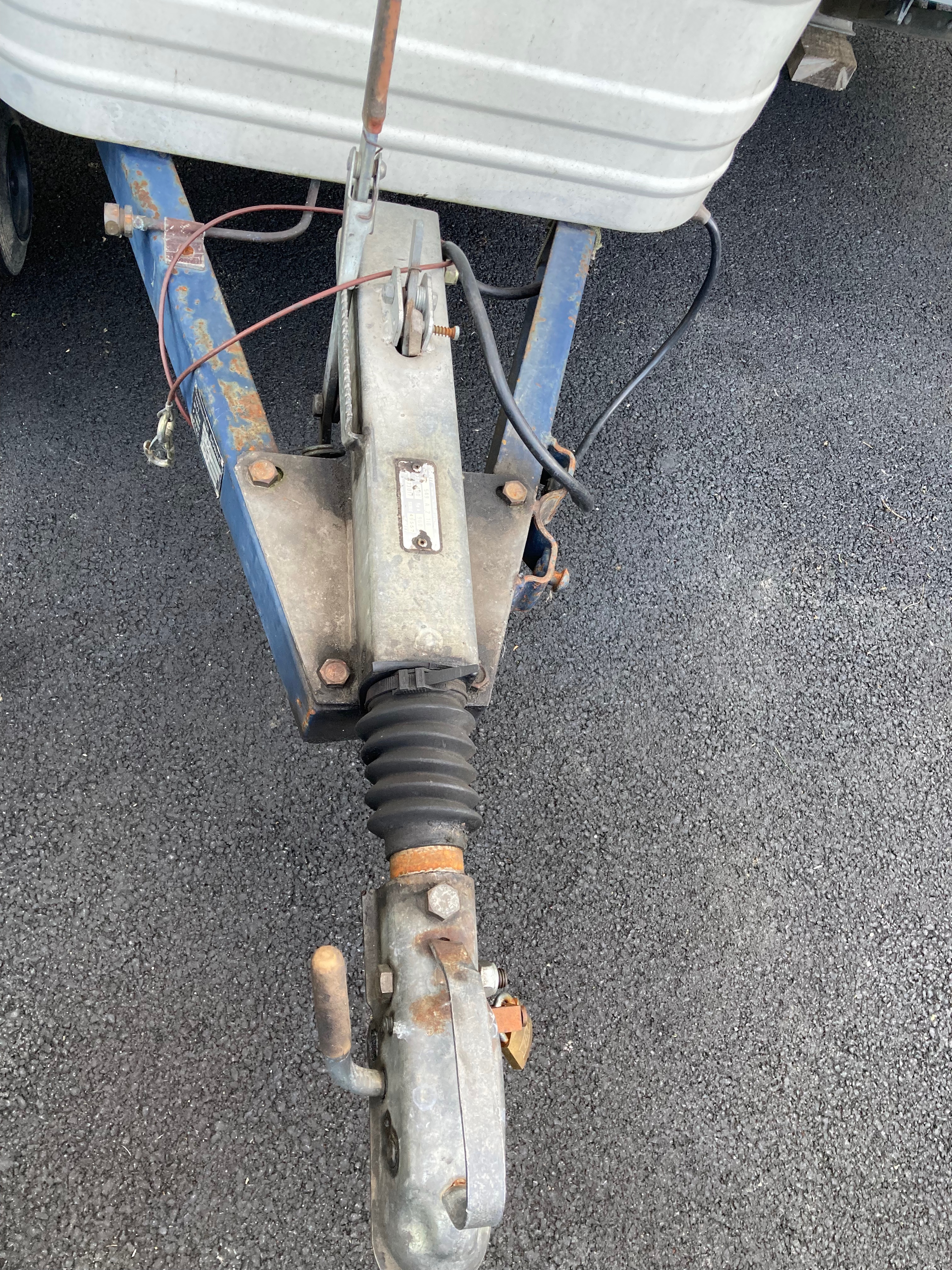

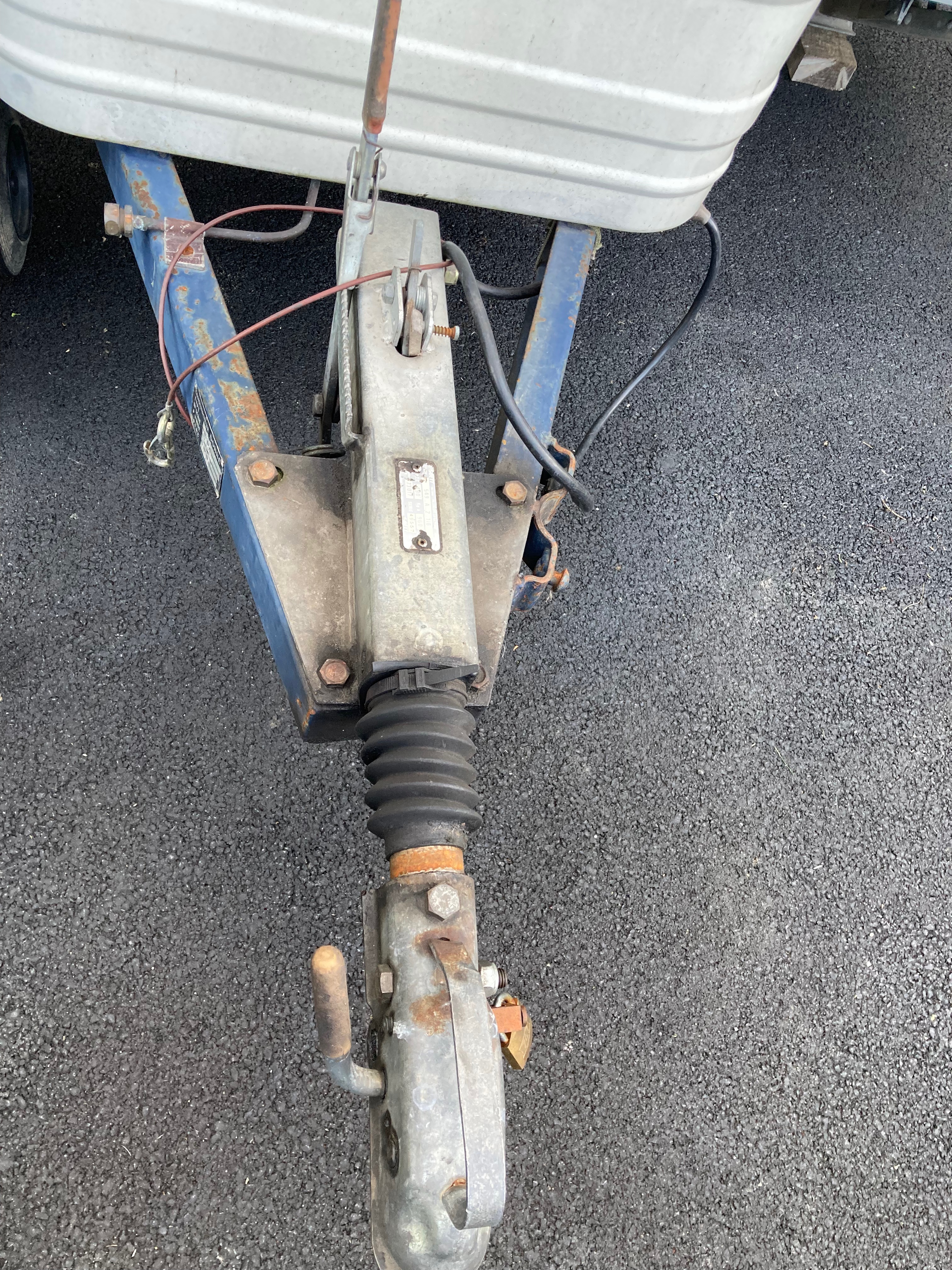

Je suis depuis 2 ans maintenant l'heureux propriétaire (même si ce n'était pas du tout prévu ^^) d'une caravane DONNÉ de 1978 PTAC 900Kg.
Cette caravane qui appartenais auparavant à mon parrain à fait le tour de l'Europe pendant quelques décennies et se retrouve dorénavant à la maison en Bretagne Nord 8) .
Après avoir refait tout l'arrière de la belle (infiltration d'eau depuis de nombreuses années suite à un choc arrière) je souhaiterai m'attaquer à la flèche et à la sécurité en tractant.
L'amortisseur de freinage étant HS, je vais le remplacer moi même ainsi que le soufflet, Mais au vue du boitier d'attelage datant du siècle dernier et des frayeurs des premières fois ( verrouillage non OK sans que je m'en rende compte.... :roll: ) je souhaiterais le changer.
Mon parrain n'a jamais roulé avec de stab mais j'avoue que je serai plus serein...
C'est une flèche Goett 459A avec un boitier carré et un tube rond de 45mm tournant à 360 degrés.

Tu fais une erreur au sujet des têtes tournantes
c'est le ALKO AKS 1300 qui ne doit surtout pas être monté
car avec l'inclinaison que prendra la tête il peut empécher le coulisseau de s'enfoncer et donc ne pas avoir de frein
et on peut aussi exploser la manette sur le coté du 1300
Le 3004 peut aller même si il aura tendance a s'incliner un peu
De toutes façons d'aprés ta photo si tu veux monter un antilacets moderne comme les Alko ou Winterhoff
Il faut qua tu changes carrément la tête d'attelage
Avec cette tête d'attelage actuellement tu ne peux pas monter d'antilacets
1/tu as cette manette de verrouillage je suppose (sur le côte gauche sur la photo)
2 tu as aussi un dispositif un genre de cliquet (sur le côté gauche)
qui vont gêner l'installation d'un dispositif antilacets

Merci pour vous réponses mais je vous avoue que je ne comprends pas vdraiment…
La manette dont tu parle fait partie du boîtier d’attelage qui serait du coup remplacée par l’anti lacet… du coup sur le reste de la flèche je ne vois pas ce qui pourrait gêner ?
Et le système de doigt pour le recule serait toujours présent puisque lui est présent sur le haut du boîtier carré.
Le but n’étant que de changer le boîtier d’attelage je ne comprends pas ce qui pourrait bloquer avec un anti lacet ou même un simple AK161 ?
Re: AlKo 3004 et anciennes
Message par Papy80 » 10 juil. 2022 10:35
===9 Je parle pas du boitier carré !
A quoi sert le <<truc >>a droite sur la photo opposé a la manette de blocage ??
J'ai cru que c'était le doigt anti recul
Par contre si tu nous dis que le levier anti-recul
c'est ce qu'il y a a côté du frein de parking sur le boitier carré sous le cable rouge ,
Dans ce cas la je ne vois pas ce qui s'oppose a mettre au bout du coulisseau cylindrique
un boitier d'attelage avec un AKS 3004 ou un simple boitier d'attelage AK161
