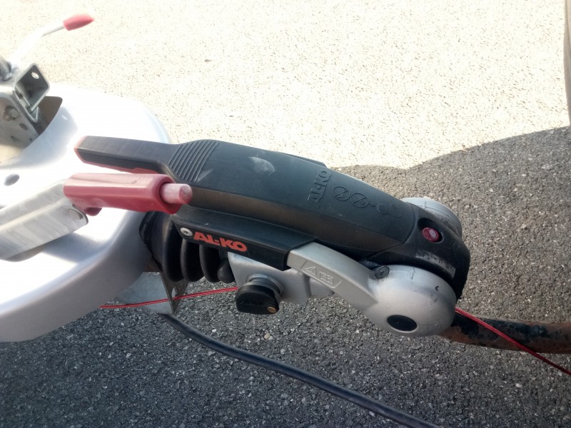

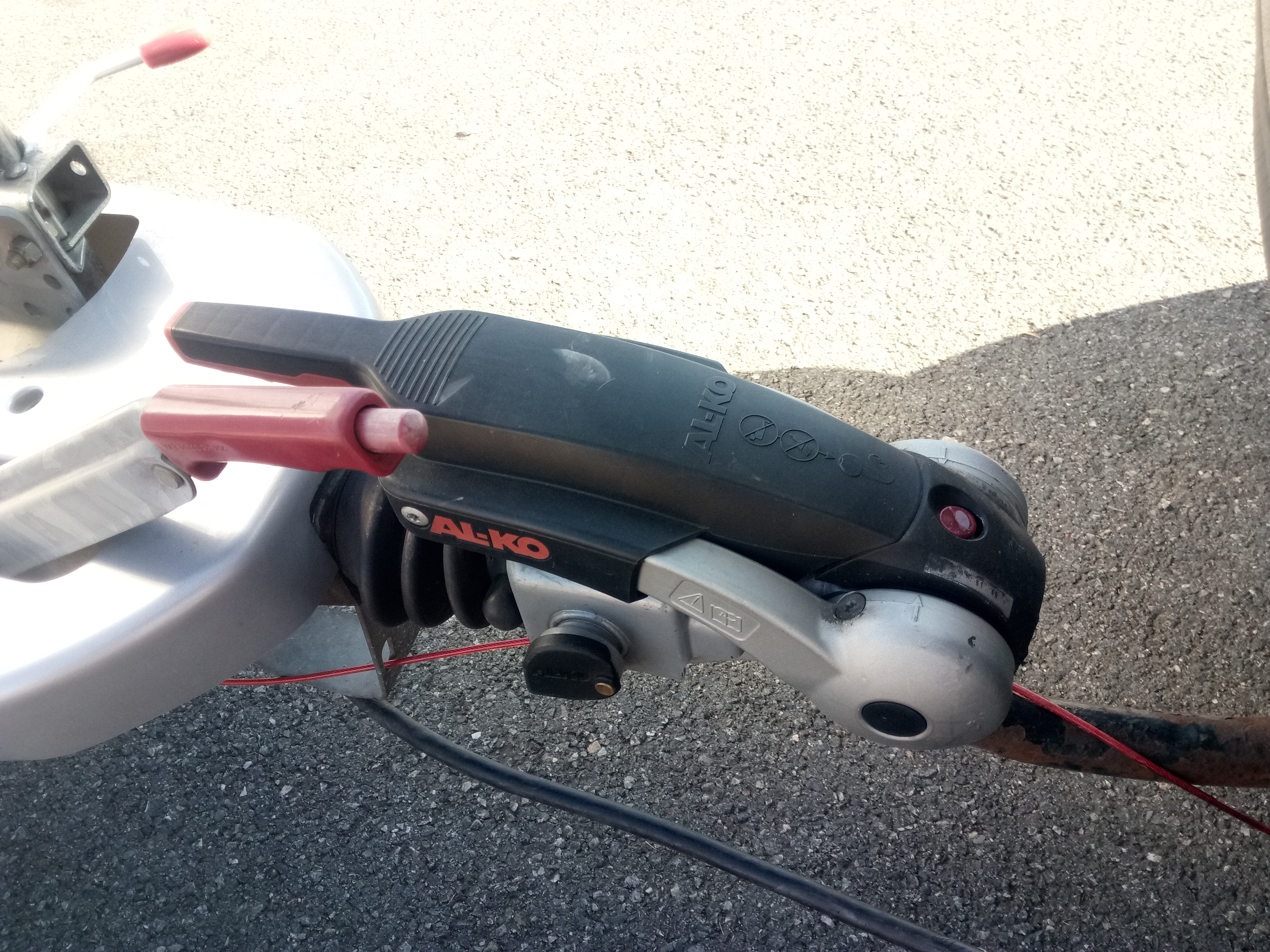

Et bien voilà c'est arrivé dans la descente de l'autoroute A51 (14%) vers Grenoble, à 105 km/h la caravane c'est mise à tanguer de la file de droite jusqu'à la voie de secours et le phénomène c'est très vite aggravé avec le Duster qui est devenu très vite incontrôlable
le système anti lacet AL-KO n'a pas fonctionné! et il a fallu rétrograder en urgence de la 6 eme à la 4 ème pour arrêter le phénomène! vers 70km/h.. Bref une belle frayeur la caravane est passée tout contre le mur en béton de l'autoroute derrière la voie de secours.
la boule est pourtant bien dégraissée .

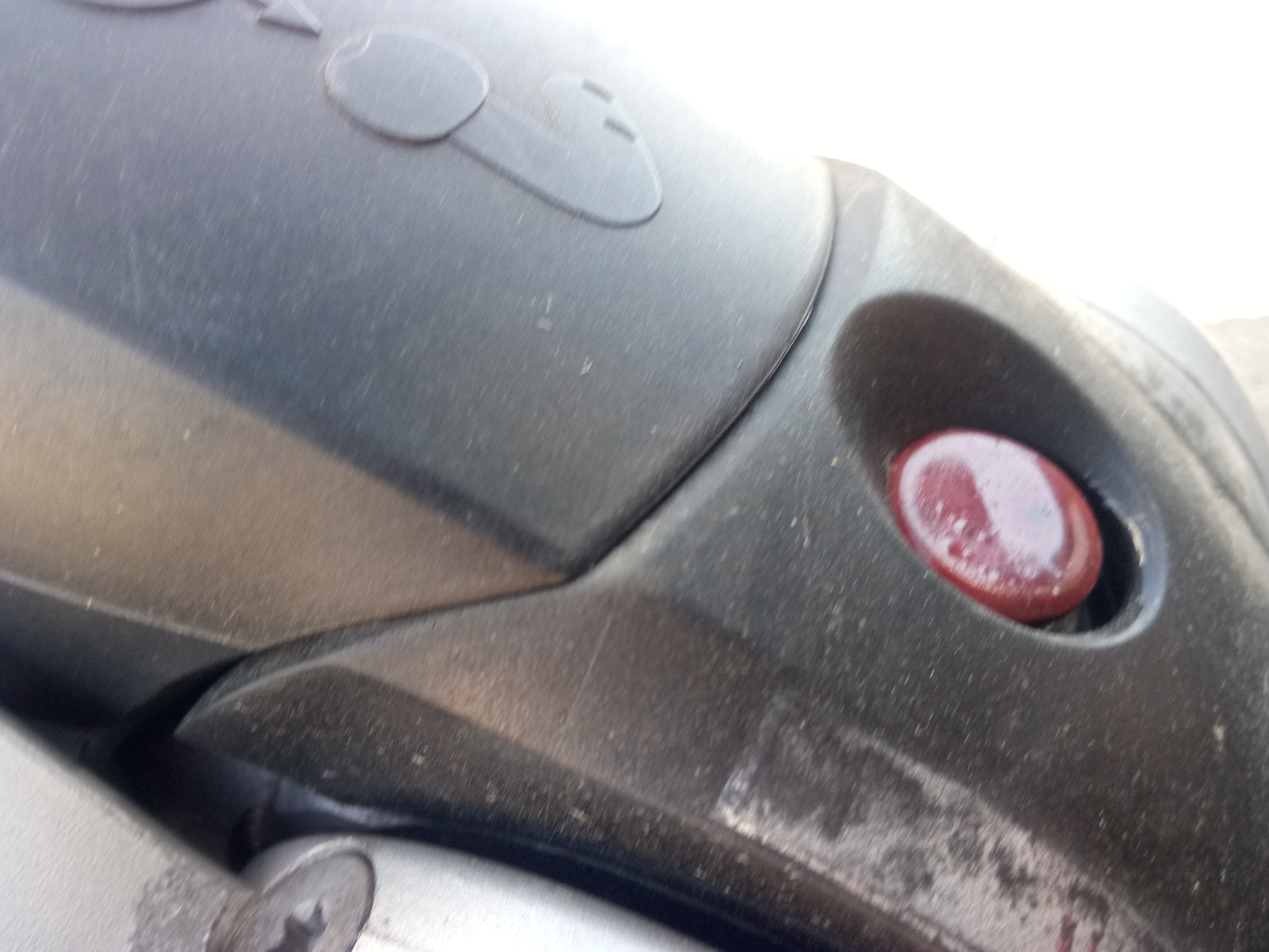

je pense que le système est HS car la caravane est d'occasion (15 ans) et le témoin d'usure sur le dessus n'indique plus un index vert..comme j'ai pu le constater sur d'autres caravanes croisées sur les aires de repos, de plus cela ne force pas beaucoup quand je ferme l'anti-lacet..
le phénomène apparait toujours à partir de 90km/h surtout dans les descentes ou si un véhicule nous double trop près sur l'autoroute..

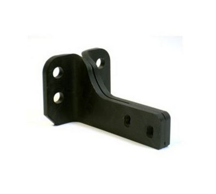

il y a je pense un autre problème: la boule de l'attelage en col de cygne est trop haute et la caravane penche franchement sur l'arrière..
je pensais remplacer le col de cygne par un adaptateur (voir photo) pour pouvoir mettre une boule plus basse et remplacer aussi les plaquettes de friction de l'anti-lacet qui doivent être usées.
qu'en pensez vous ?
Y a t'il un service après-vente AL-KO ? pour commander les pièces, peut on remplacer les plaquettes soit même ? y a t'il un tuto ? ou un notice pour le faire ?
merci pour votre aide!

Vous mettez combien de poids en flèche ?
Il faut mini 55 kgs. Le Duster est très stable jusqu'à 110 km/h sur le plat (du moins le mien) avec une caravane de 1.200 kgs.
Si vous avez des soucis dès 90 km/h, vous avez déjà un problème de chargement de la caravane et (ou) de poids en flèche insuffisant.
Une caravane est stable sans anti-lacet à la base, l'anti-lacet est une sécurité en plus pour des circonstances de route. Comme l'ATC.
Bon, descendre une forte pente à 105 km/h, c'est un peu optimiste car c'est en descente que l'attelage est le moins stable. En plus en 6 ème !. Faut tomber la 5 pour descendre les pentes d'autoroute vu que les voitures n'ont plus de frein moteur.
Sinon, l'anti-lacet est garni de coupelles de friction qui sont interchangeables. Pour voir si elles sont à bout de service, il y a déjà le fait de devoir forcer pour mettre l'anti-lacet en service (si c'est bon c'est très dur à descendre la manette et la lever) et surtout vous avez un repère visuel sur le côté de l'anti lacet lors du rabattage de la manette, en face la petite flèche. Si le repère est dans le vert c'est bon, s'il est dans le rouge c'est pas bon, les pastilles (coupelles) sont usées.
La pastille verte sur le dessus veut juste dire que l'attelage est bien réalisé et que la boule est bien positionnée dans la tête d'attelage.

Comme dis Lavernois, quel est le poids en flèche ? , le poids de la caravane par rapport à celle du Duster ?
Comment sont réparties les charges dans ta caravane ? le plus lourd dans le bas et a l'avant de la caravane.
Si je ne me trompe pas, il me semble avoir lu que AlKO ne garanti pas le bon fonctionnement de son anti-lacet au-delà de 90 kmh.
Personnellement dans une forte pente je rétrograde (parfois fortement) en limitant ma vitesse à 80 kmh et sans toucher la pédale d'accélérateur, et si l'attelage prends trop de la vitesse, je donne des petits coups de frein brefs mais assez fort que pour les freins de la caravane fonctionnent, sinon c'est la caravane qui pousse la voiture et non la voiture qui tire la caravane.

:oops: :oops: déjà rouler a 105 kmh en 6 éme dans une descente c'est pas trés malin ! :mrgreen:
surtout si tu avais constaté que le témoin de l'AKS n'était plus au vert
et que donc ton AKS n'était plus efficace et que cela aurait du t'inciter a la prudence et a rouler cool :wink:
donc tu as vraiment tout fait pour avoir des soucis et tu as de la chance de t'en être sorti sans plus de problême !
Ne cherche pas midi a quatorze :lol:
essayes de mettre la position ton attelage au moins a l'horizontale
et surtout fait changer les coupelles de ton AKS 3004 pour qu'il soit fonctionnel et retrouver le témoin vert
(((Pas besoin d'aller chez Alko une concession caravane vas très bien savoir le faire ))
rétrogrades en 5 éme voir en 4 éme dans les grandes descentes et surtout roules moins vite ! :mrgreen:

l'AL-KO n'a plus aucun repères visible et le seul moyen de comprendre que les coupelles sont usées c'est que ça ne serre pas beaucoup à la fermeture.
j'ai mesuré le poids en flèche : il est autour de 60 kgs je ne sais pas quel poids il faut pour cette caravane ? qui fait chargée env 1200Kgs. le Duster pèse 1300kgs sans doute un peu léger pour une caravane de 1200 kgs.On a donc déchargé le coffre à arrière de la caravane pour charger le coffre du Duster..Je pense installer pour le prochain voyage un carton bloqué au milieu de la caravane au niveau de l'essieu pour le rangement. Après je pense aussi à modifier l'attelage avec un adaptateur de col de cygne pour pouvoir installer une boule réglable en hauteur et ainsi pouvoir avoir la caravane horizontale..
Merci pour les conseils de conduite..effectivement c'est avec l'expérience que l'on avance et si elle est partagée avant que les problèmes arrivent c'est mieux.
