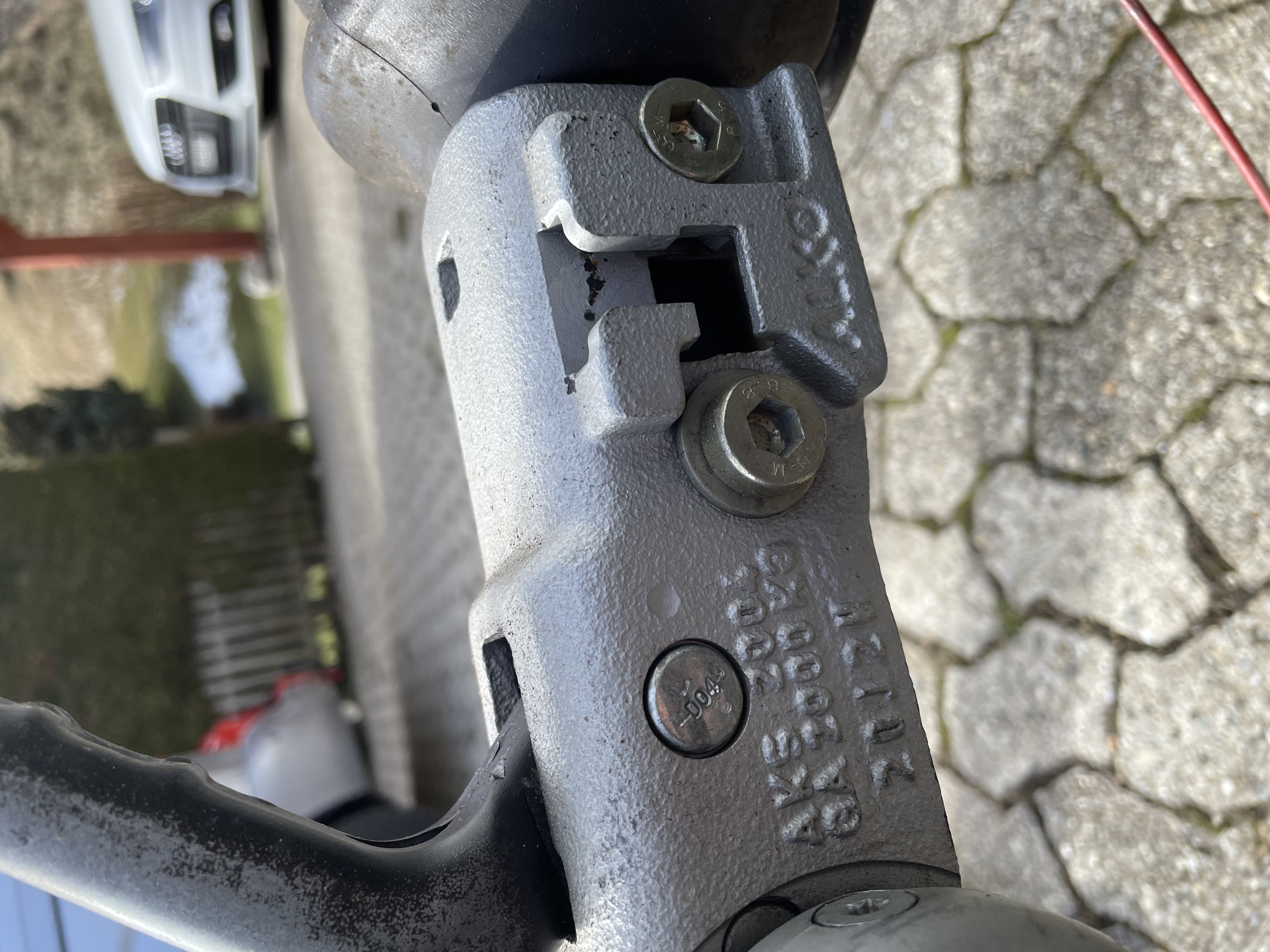

Savez-vous aussi si les trous de percages et autre sont comptatibles entre le 2004 et 3004 ? En gros, suffirait il de dévisser simplement le 2004 pour installer le 3004, sans faire de percages ? Merci pour vos conseils.

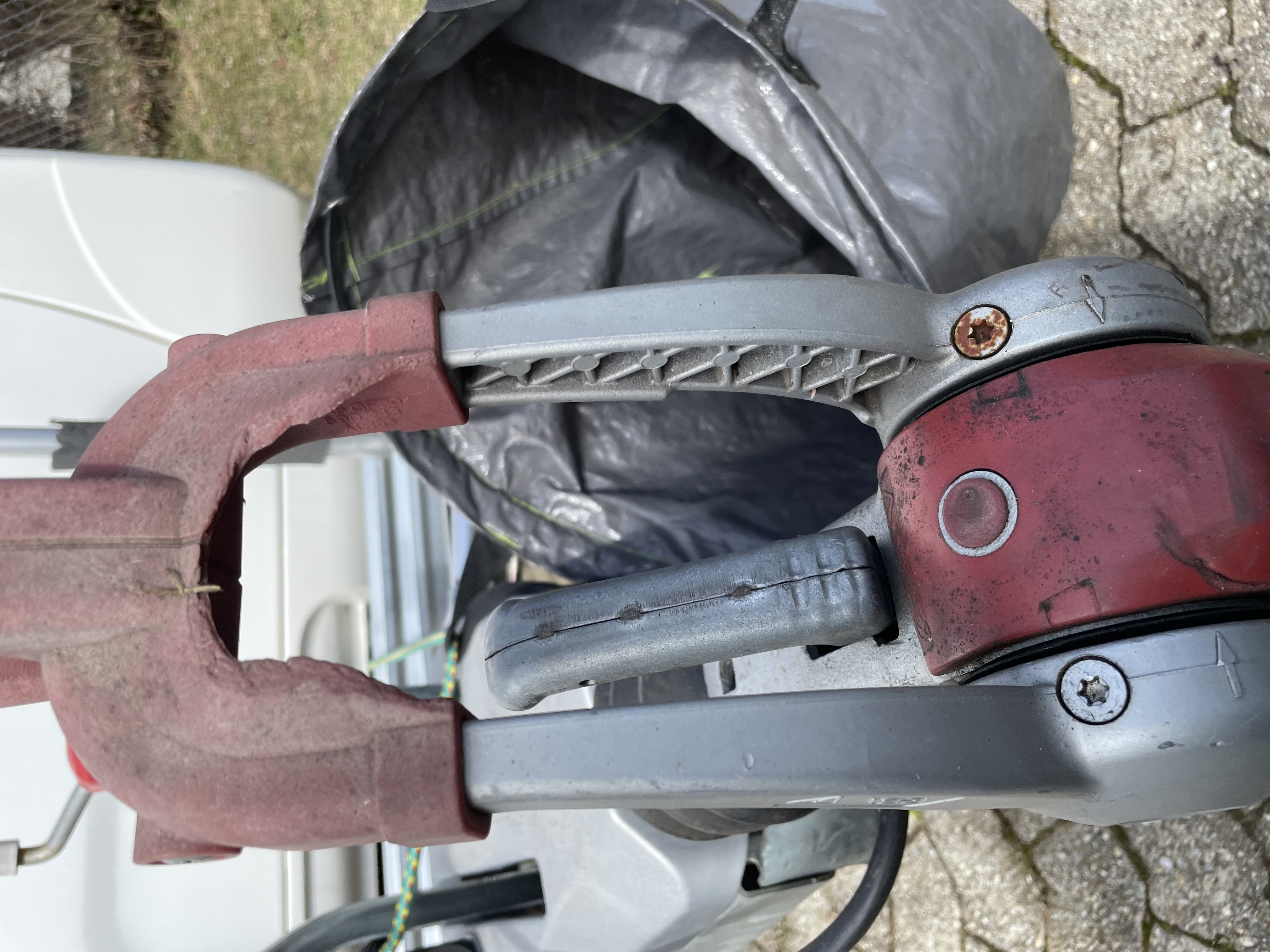

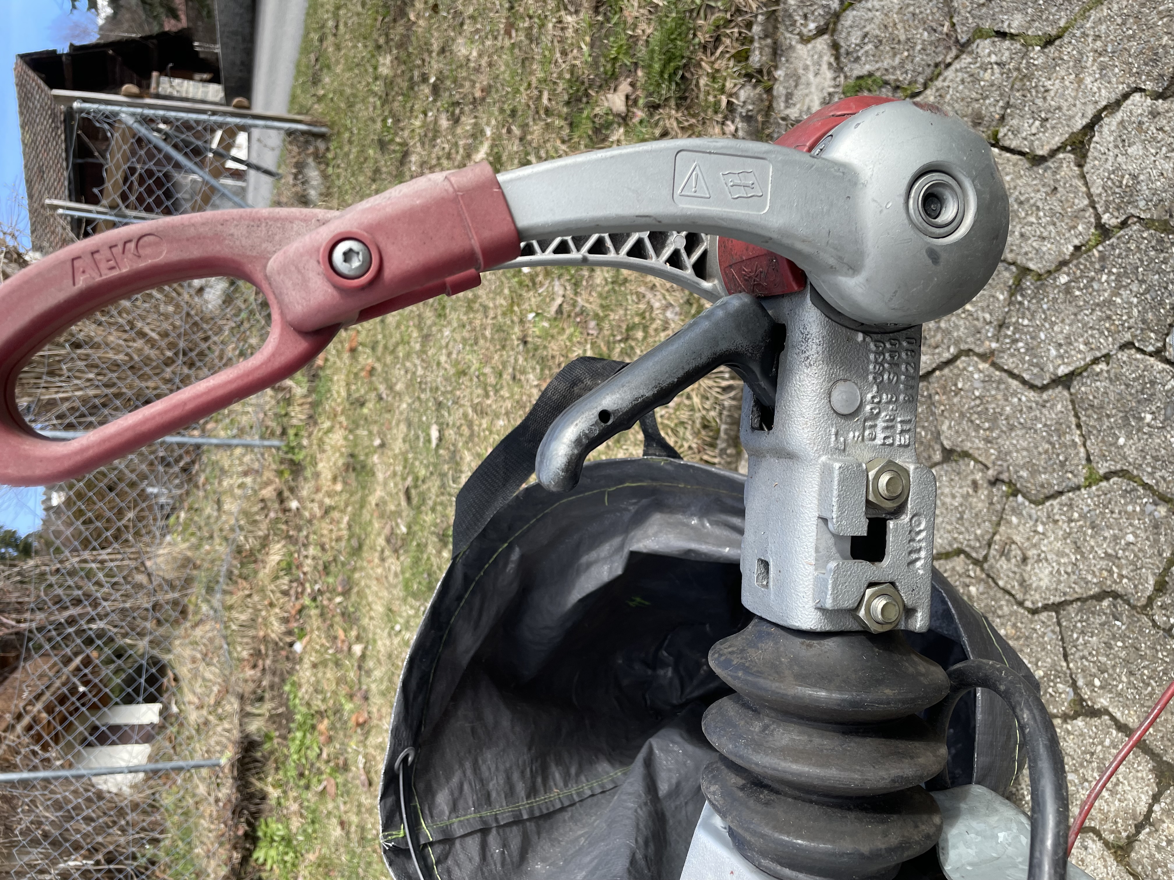

Salut l’équipe. Ayant acquis d’occasion ma première caravane Bürstner 550 TK, je ne me suis pas trop soucier de la tête d’attelage Al-Ko 2004. Mais en y regardant de plus près, je constate que les coupelles de friction sont usées et qu’il faudrait remplacer la poignée rouge (rongée par le temps). Coût estimé environ 150 CHF (150 euros). Est-ce que ça vaut la peine de réparer ou serait-ce plus judicieux de remplacer carrément toute la tête d’attelage par Al-Ko 3004 (actuellement en solde pour 350 euro neuve) ?

rongée par le temps,
elle est encore valable
pour 200 balles de plus, tu as un 3004,
le 2004 est largement suffisant pour ta roulotte, perso, je rénoverai le 2004

D'accord avec Pierre, la poignée rouge ne me paraît pas spécialement malade.
S'il suffit de changer les coupelles pour que ce stabilisateur re-fonctionne correctement, alors je trouve que ça vaut le coup de réparer.
Mais d'autre part, si tu choisis de remplacer par un 3004, alors le montage du nouveau ne posera aucune difficulté : les stabilisateurs sont fournis avec plusieurs modèles de cales permettant un montage facile sur n'importe quel fût d'attelage à peu près récent. Tu n'auras pas besoin de faire des perçages (ce qui serait hyper dangereux en fragilisant le fût coulissant).
