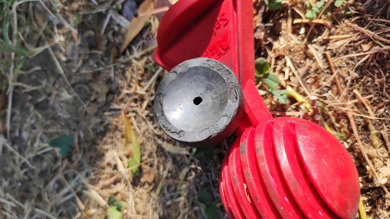

Bonjour, j'ai un petit souci, suite à des craquements pendant la circulation, au niveau de l'attelage, sur une Eriba 542 achetée cet hiver, j'ai eu idée de regarder l'état des coupelles. À priori, elles ne paraissent pas spécifiquement usées, car le serrage est efficace mais les bordures des coupelles sont bien dégradées, le concessionnaire estime qu'elles sont encore en bon état.
Si quelqu'un pouvait me confirmer que c'est un état normal ...

Message par Pom_dAmour » 05 juil. 2025 20:26
Bonsoir :wink:
Pour moi personnellement , elles sont en mauvaises état :evil:

Message par tourla50 » 06 juil. 2025 18:58
Oui, c'est aussi mon avis mais le concessionnaire qui m'a vendu la caravane n'est pas honnête ...

Message par Menhir22 » 06 juil. 2025 19:38
la sécurité n' a pas de prix,
*change les :mrgreen:

Message par thithi » 07 juil. 2025 07:38
Coupelle alko aks 2004
c'est marqué en dessous de la photo :wink:

Message par tourla50 » 10 juil. 2025 17:23
C'est sur que je vais les changer, d'autant plus que çà fait des craquements tout au long de la route,. (et il n'y en a pas si je desserre le stab). Mais je pense que je vais mettre une appréciation google sur ce concessionnaire parisien ...

Message par Pencroft » 11 juil. 2025 14:36
j'ai pas mal de craquement aussi sur la mienne... :roll:
