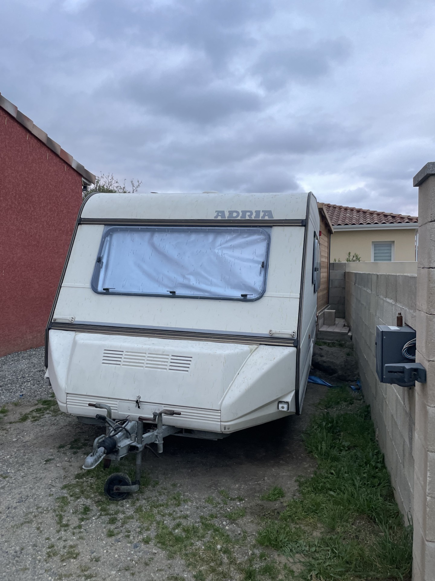

Bonjour a tous,
Petite question, car j'en ai raz le bol de monter/démonter mon stab tunesis (en plus la pour le coup, j'etais trempé !!!) :shock:
J'ai vu le AL-KO 3004, pensez vous que cela se monte sur mon adria 4253CP de 1991 ?
Voici une photo, faut zoomer un peu pour voir la tête d’attelage, j'essayerais d'en prendre une plus proche ce soir...
Merci a vous

Message par Menhir22 » 04 nov. 2025 19:32
si le fût coulissant à,
un diamètre de 48 mm, c' est tout bon,
si inférieur, normalement livré avec des cales
