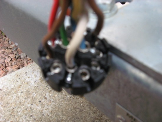

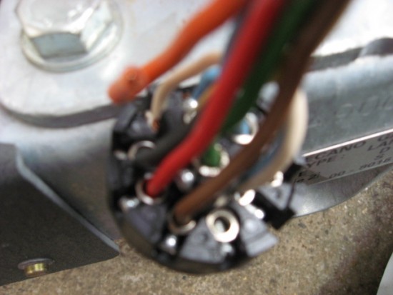

merci de ta réponse,Pascal, mais comme tu peux voir sur les photos jointes, 3 plots sont libres , sans fils :roll:
je pense que chez LAMANCELLE, ils font des économies :roll:
les photos sont les branchements strictement d'origine(et de +, mal faits :twisted:

De mémoire, 2 plots ne sont pas attribués (enfin, n'était pas; car l'un peut servir de retour pour déconnecter le feu de brouillard de la voiture).
Mais si tu as les numéros sur ta prise, tu sais ce qui manque.
En principe, il y a pas souvent un cable 11 conducteurs.

Message par papou103 » 12 avr. 2011 11:28
j'ai tiré un cable direct de la batterie jusque la prise sur la voiture, mais comme sur la cara il n'y a pas de fil, ???? je ne l'ai pas branché :roll:
merci de ta réponse
à+ ===3

Message par Papy80 » 12 avr. 2011 11:40
Bonjour ! Michel :D
C'est une 13 B ? :?:
Si c'est une 13 B le frigo aprés contact ,c'est 10 masse en 11
et le + permanent c'est 9 masse en 13
seul le 12 n'as pas de fonction
:oops: Mais si tu dis qu'il n'y a pas les fils a la caravane ! :oops:
Sur ma Caravelair tout est raccordé ! :roll:
J'avais eu le plan chez Brousse-Loisirs pour le branchement de la voiture au cas ou ! :roll:
mais c'est aussi sur ma Renault un 13 broches Jeager Normalisé :wink:
mais l'ordre des plots est pareil pour une Feder/Multicon ! :wink:

Message par papou103 » 12 avr. 2011 19:41
je n'ai eu aucun plan avec la cara :cry:
mais comme on peut voir sur les photos, il y a 3 plots inutilisés(et un fil baladeur)! je pense que lamancelle a essayé de gagner du poids :roll:
mon frigo fonctionne en roulant, car la cara étant attelée a la voiture, et moteur arreté, si j'allume les lumières c'est bon, et si je met le frigo en marche en 12 volts, la luminosité des lumières baisse :wink: en roulant le congélo a du mal a suivre :roll:
j'aurais préféré un frigo sans congélateur(de congélateur, il n'en a que le nom), c'est plutot un conservateur :roll: )
c'est pour cela que j'ai un congelo cube en 220volts :wink:
le principal est que ça fonctionne sans modif sur les branchements, mais c'est illllllooogique :lol:
à+ ===3
je regarderai dans la boite de branchement sous la cara, car il doit aussi y avoir un fil non branché, si mes souvenirs sont bons :roll: je vous dirai quoi
merci pour vos réponses :wink: ===2
