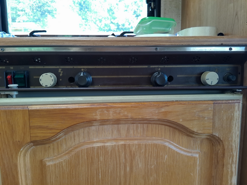

Bonjours,
Est-ce qu'il serait possible de m'expliquer la fonction des boutons qui servent au fonctionnement de la plaque de gaz (2 feux) et du frigo (electrolux RM270)?
Merci beaucoup de vos réponses :-)
Morgan.
Boutons plaque de gaz et frigo.

De gauche à droite :
Bouton rouge : pour faire fonctionner le frigo lorsque la voiture est branchée et que le moteur tourne (pourvu que le faisceau soit en 13 broches)
Bouton vert : pour faire fonctionner le frigo lorsque la caravane est branchée au 220v. Dans ce cas, on peut tourner le bouton rotatif de 0 à 7 pour régler la consigne de température.
Bouton rotatif 0 à 7 :il ne sert -donc- que sur le 220 associé au bouton vert précédent
Bouton rotatif du feu gauche : pour démarrer le gaz, il faut maintenir enfoncé le bouton pour couper la sécurité présence flamme. Tourner alors (avant ou après avoir enfoncé, çà n'a pas d'importance) le robinet sur 'grosse flamme'. Il faut présenter une flamme (briquet, allumette) devant le brûleur tout en maintenant le bouton enfoncé. Dès que le brûleur a pris, il faut attendre encore environ 10 secondes le temps que le thermocouple de la sécurité fonctionne. A ce moment, on peut relâcher le bouton. Normalement, le feu continue de brûler. En cas de coupure de flamme (vent trop fort par exemple) le thermocouple va couper l'arrivée du gaz pour garantir la sécurité.
Bouton rotatif du feu droite : tout pareil que le feu gauche... Mais pour le feu droite !
Bouton rotatif du gaz pour le frigo : Faire de même que pour la plaque de cuisson : tenir enfoncé et tourner sur 'max' puis appuyer plusieurs fois sur le dernier bouton tout en surveillant la présence d'une flamme bleue dans la petite lentille en verre au fond du frigo. En cas de forte chaleur, il est conseillé de ralentir la flamme et non de la diminuer. Inversement en cas de grand froid. En fait, c'est la quantité de chaleur totale passant dans le réchauffeur qui importe. Donc plus il fait chaud, moins la flamme aura besoin de chauffer (mais il faudra mieux bien refroidir l'échangeur haut)
Dernier bouton : déclencheur du piezzo pour créer une étincelle juste à la sortie du brûleur du gaz du frigo. Si tout est bien réglé, une seule étincelle suffit pour démarrer le frigo !

Sincèrement merci beaucoup Guile, je ne m'attendais pas à autant de précisions :-) C'était surtout ce bouton vert dont le logo ne me disait rien du tout.

Le logo du bouton vert est tout simplement une prise électrique mâle dont les broches sont tournées vers la gauche et le câble va vers la droite !

D'accord, c'est vrai qu'avec l'explication, l'image prend tout son sens!! ===2

Rien à rajouter aux explications données par Guile
Si, une chose toutefois...
Si tu veux faire fonctionner le frigo sur le 220 volts alors qu'il était déjà en service avec le gaz, ou l'inverse... :roll:
Ne surtout pas oublier de basculer le bouton vert sur 0 (éteint).
Le fonctionnement simultané sur les deux sources d'alimentation endommagerait gravement le frigo qui ne ferait plus de froid. :wink:
ça m'est arrivé de faire fonctionner un frigo RM 217 avec le gaz le temps de m'installer sur un terrain, puis de commuter le frigo en mode électrique en oubliant d'éteindre la fonction gaz... Image
Autant dire qu'il était parti en atelier SAV au retour des vacances... :oops:
