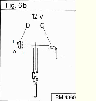

schéma inter
shema int..JPG (22.09 Kio) Consulté 9274 fois
interrupteur 12 volts
Bonjour à tous, je possède une caravane brasilia 420 , elle à 17 ans et bien entretenue . l'été dernier, en arrivant au camping
le temoin 12 volts etait eteint. Bon c'était encore froid, mais je constatais bien que le congélateur commençait à dégivrer.
En 220 et gaz, pas de soussis. Et bien j'en ai déduit que l'interrupteur était la cause, les pastilles de contacte étaient usées;J'ai déjà
changé la résistance 12 V il y a 3 ans . le frigo est un electrolux RM4360
Et j'avais refait un essai en 12 V ,le frigo démonté,hors caravane, avec l'interrupteur d'origine,la résistance chauffe, mais en manipulant l'interrupteur, on off ....
en le remettant en ON, quelques fois, le témoin ne s'allumait pas, donc j'ai reçu le neuf, mais en démontant l'ancien, je n'ai pas penser à
repperer les 3 fils; avec l'ohmetre , et le schéma , j'en suis venu à cette conclusion :
L'interrupteur possède une pinoche jaune qui, d’après le schéma, est le moins , le milieu est le + et le commun milieu devient le + en position "ON"
Merci de me confirmer, mais je pense que c'est bon
Cordialement à tous.... :D

Re: changement interrupteur 12 volts frigo
Message par Papy80 » 30 mai 2017 17:20
:roll: Pourquoi un <<commun >> :?: C'est pas un va et vient :?:
C'est pas plutôt pour le témoin :?:
Message par Yann56 » 30 mai 2017 18:56
Le plot du milieu est le "commun" c'est a dire la sortie du plus après l'interrupteur et destiné a alimenter la borne + du frigo et la lampe témoin interne a l'interrupteur.
Le plot du haut, vu sa couleur différente :idea: est vraisemblablement l'arrivée du moins pour le temoin.
Le plot du bas est vraisemblablement l'arrivé du + avant interrupteur.
Je pense donc comme toi en espérant que le constructeur a la même logique que nous et que la borne du haut et celle du bas ne sont pas inversées.
Pas de notice ?
Pour en avoir le cœur net: mesurer, avant branchement, au multimètre, la résistance entre le plot bas et milieu en actionnant l'interrupteur.
A+
Message par phil28 » 31 mai 2017 08:07
Yann56 a écrit :Bonjour
Pas de notice ?
A+
Bonjour YAN56, ,oui j'ai mesuré au multimètre, le plot bas, le OFF "O" et le plot milieu , aucune résistance même sous 200 OHMS , en position ON,par
contre, en ON,toujours, il y a une petite résistance, mais à mon avis, c'est la lampe témoin .... Voila, bonne journée ! et merci .....
Message par phil28 » 31 mai 2017 08:13
Pas de notice ?
A+
Pour la petite résistance vu sur le multimetre, cela est bien mesuré sur le plot bas (+) et le plot jaune (-) .......
Message par phil28 » 31 mai 2017 08:14
phil28 a écrit :
Pas de notice ?
A+
Pour la petite résistance vu sur le multimetre, cela est bien mesuré sur le plot bas (+) et le plot jaune (-) du haut (ON) .......
Message par phil28 » 31 mai 2017 08:21
Papy80 a écrit ::roll: Pourquoi un <<commun >> :?: C'est pas un va et vient :?:
Bonjour papy80 ,le COMMON, appelé commun en français, c'est que l’interrupteur ,en position "ON" met le plot milieu ,joint avec un autre plot, en l'occurrence , celui du bas , et de ce fait ,envoie le + sur la résistance 12 volts du frigo
Cordialement à vous :D
