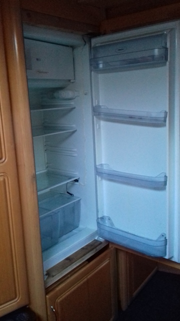

Re: remplacement frigo trimixte par modèle à compresseur
c' est un 175 l intérieur + 17 l de congel soit 192 l total
