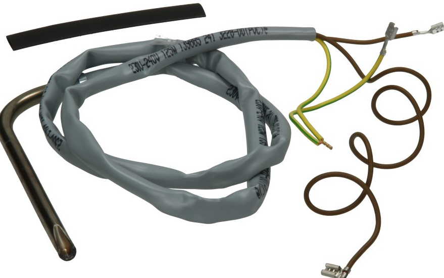

j'ai une autre question j'ai mis résistance celui de 220v 125 w celui d'origine étais résistance 220v 125 w donc c'est le même
j'ai une autre résistance de 230v 190w j'avais acheté reçu aujourd'hui quel et la différence entre 125w et 190w celle de 190w et plus fort ok mais il y a un danger pour le frigo ??
celui de 125w
celui de 190w

Message par Cousin hub » 28 juil. 2020 14:10
Coucou
La différence c est 65 w
Ce n'est pas parce que ça chauffe plus que sa refroidi plus.
Installé plutôt des ventilateurs cela va aider ton frigo à faire du froid.

merci j'ai commande les ventilateurs jeudi je les reçois je vous tien au courant
