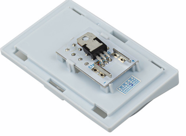

lorsque j ouvre mon frigo dometic RM 7850L je n ai plus de lumière (frigo branché en 12 et 220 v), je l ai démonté et j ai branché les leds sur le + et le - d une batterie , et rien , dois je en déduire que mes leds sont HS :cry: ( au prix ou ils vendent ce petit truc )
j ai contrôlé si j avais le 12 v au branchement des leds dans le frigo , c est ok ===2

désolé pour toi mais ,
ton bandeau est HS,
tu peux peut-être en bidouillé un autre puisque l' alim fonctionne :idea:

c est le bandeau ? , ils vendent ça plus de 50 euros , c 'est fou !!!!! :cry:
je voulais te demander , j ai un fil noir et un marron , comment puis je savoir quel est le plus des deux merci

comme je l ai dit sur un autre forum , si je n arrive pas à reparer ma lampe du frigo en trouvant une personne capable de souder un nouveau transistor LM 317 T ,je commanderai une nouvelle lampe j en ai vu une à 39 euros , je viens de refaire les freins de ma caravane et changer les pneus alors un peu plus ou un peu moins , ce sera un resto en moins
