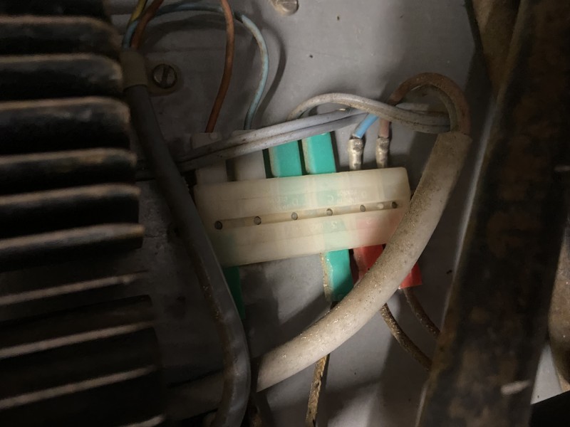

quelques photos pour mieux comprendre

Re: Fonctionnement réfrigirateur Trimix
le 12 V, tu as 2 fiches + et -
le 230 v tu as 3 fiches : phase, neutre et terre ( vert jaune )
pour tester les résistances, un voltmètre régler sur " ohm ) si c' est bon, tu dois avoir une mesure, si rien c' est ko

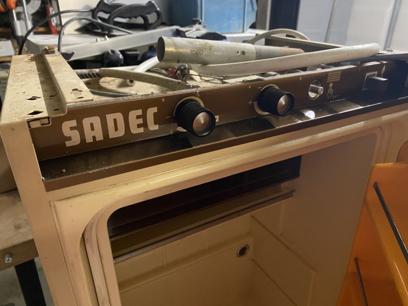

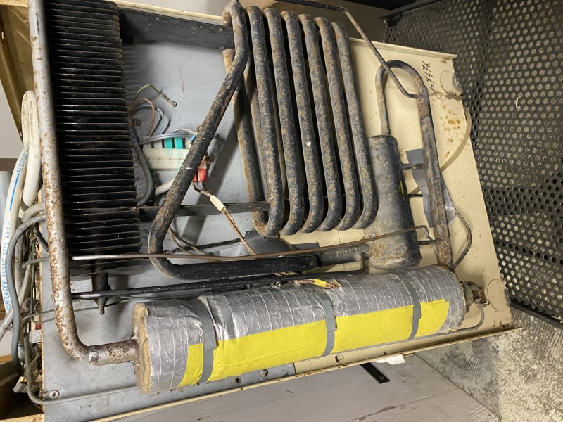

J'ai déposé le frigo aujourd'hui, voici quelques photos, bon, il n'est pas neuf, c'est sûr, mais j'aimerais vraiment le conserver, l'intérieur est orange!!
Je vais tester les résistances demain.
Merci pour vos réponses.
Anthony
Anthony
