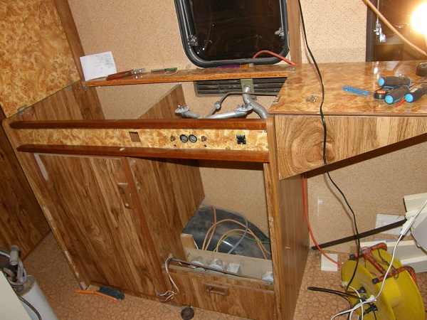

Je suis dans le même cas que toi , je viens de sortir le frigo de ma belle ( 1984) et vu l'état de celui-ci je ne le remontrai pas , je veux installer un frigo ne fonctionnant que sur le 220 et ayant regardé attentivement ton lien , je ne pige pas à quoi servent les trous sur le fond de ta planche ? si je demande gentiment tu veux bien m'expliquer ?
Comme toi je vais devoir adapter le montage et tes infos me seraient utiles , concernant le mode de callage du frigo , mon trimix était fixé dans les parois et les boutons sur la planche devant comme ça :
mais fixer le nouveau de cette façon franchement j'hésite !
Donc si vous avez des tuyaux , je suis preneuse , de même que sur le vécu des gens ayant remplacé un trimix par un frigo en 220 .....avantages , inconvénients .....
