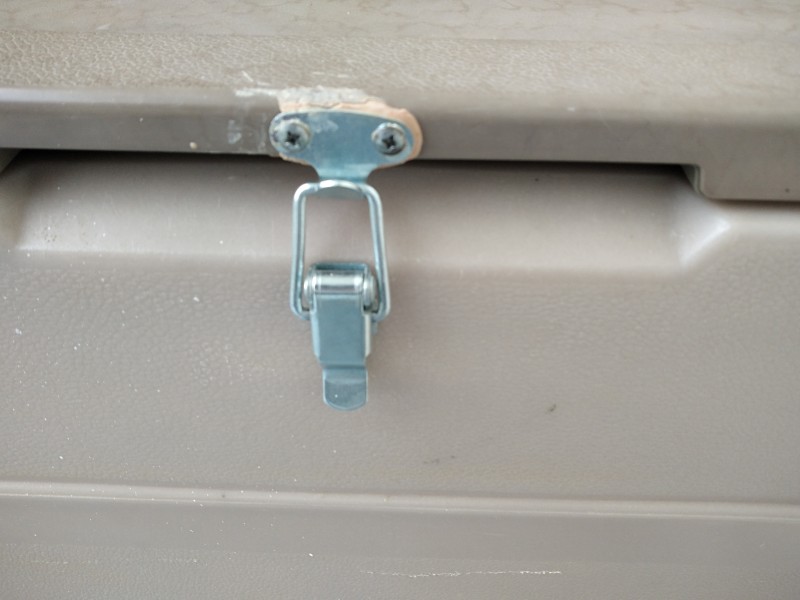

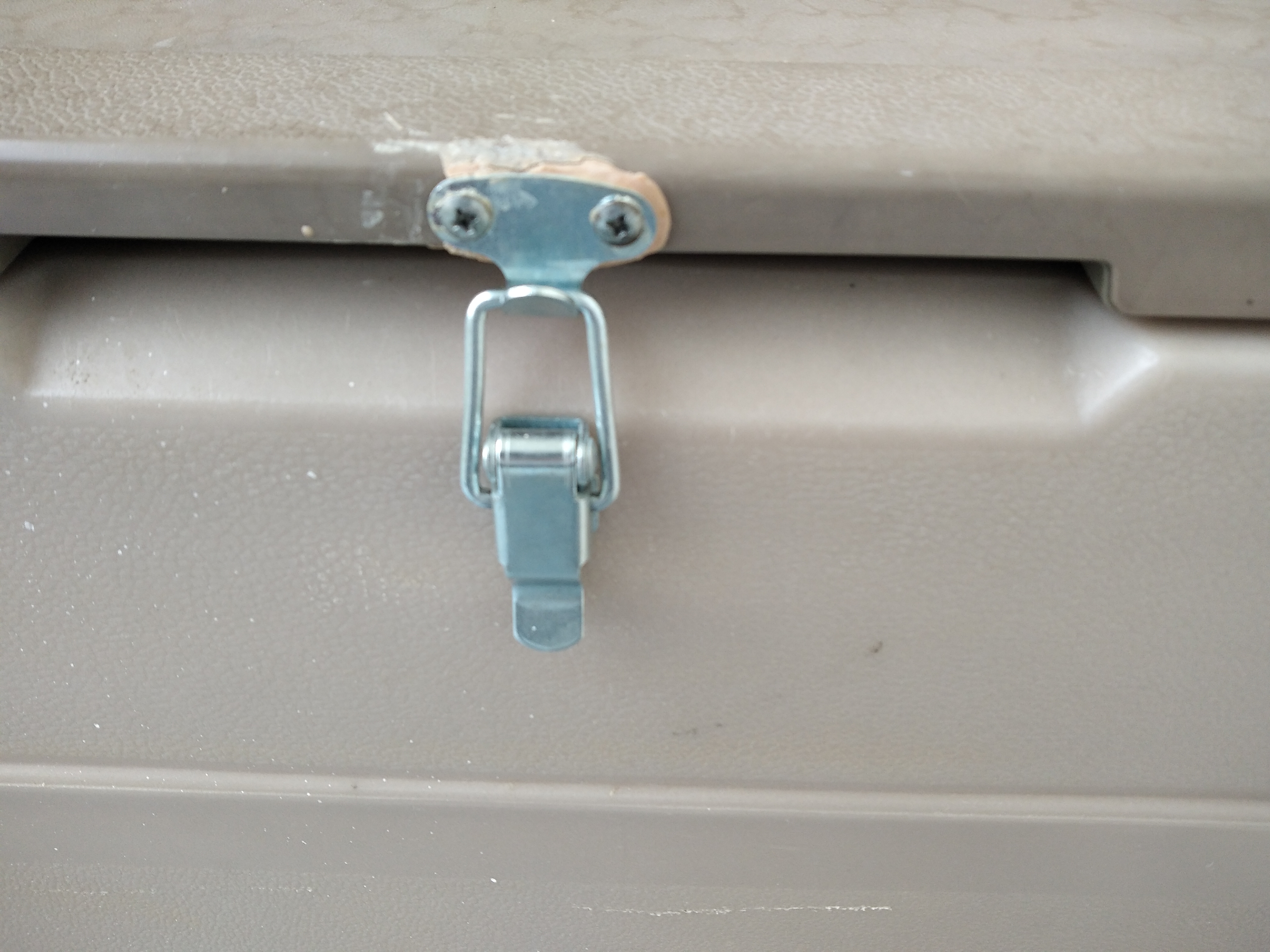

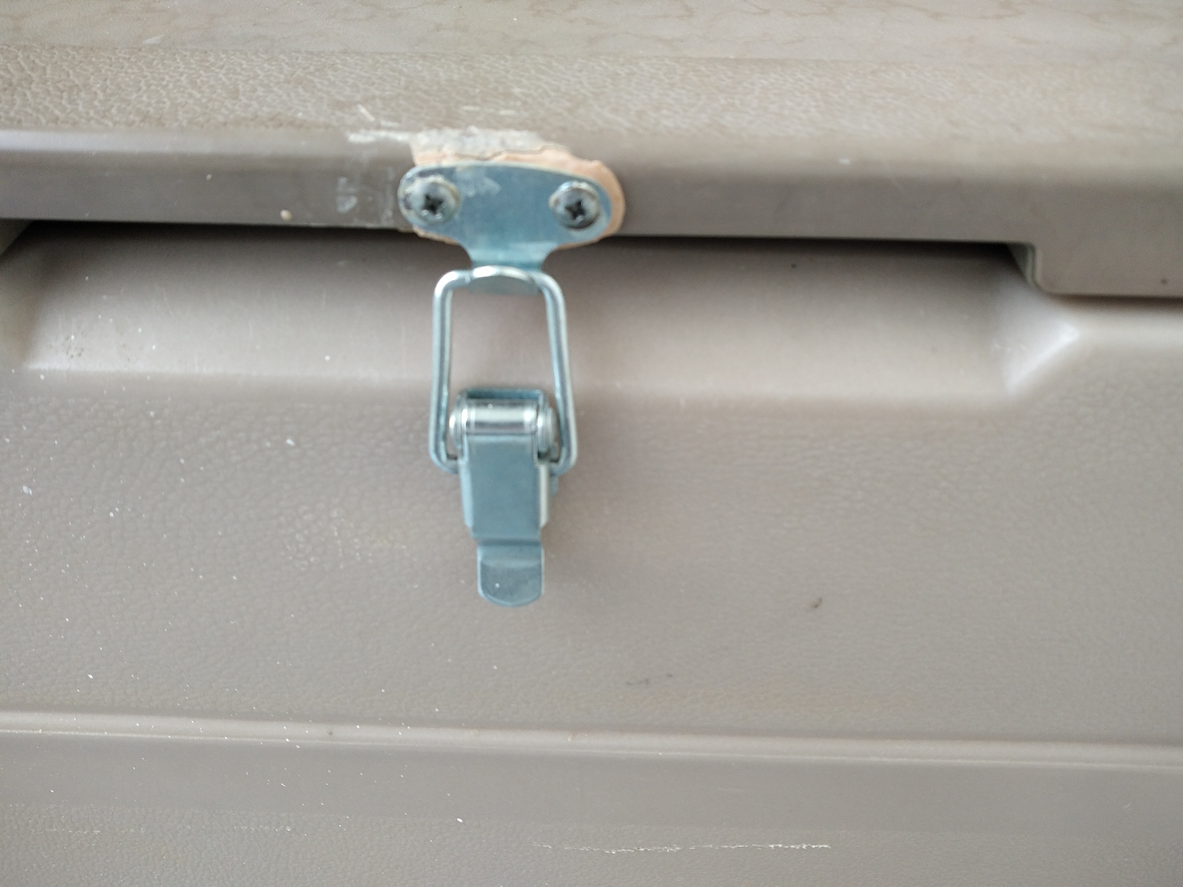

sachant que j'ai modifié le système de fermeture afin de le rendre plus hermétique car il givrait beaucoup
et maintenant, plus de givre
