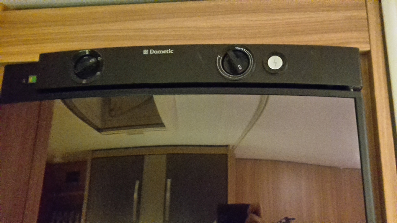

aucune importance peut-être, mais il faut être certain de quoi on parle
je confirme (sauf grossière erreur de ma part) au vu de la photo qu'il n'y a pas de réglage pour l'alimentation électrique
j'ai aussi un frigo de la série RML avec le même bandeau de commande
et ça na congèle pas au bout de 2 heures puisqu'il n'y a qu'un conservateur et pas un congélateur

il n'y a qu'un bouton de réglage de puissance et c'est pour le gaz

Pour le rhéostat comment expliquer que je puisse régler la température des boissons pra exemple et desserts qui étaient entrposés ce week end dans le frigo? si trop fort ils sont très très froid? limite glacés en diminuant vers l'anti horaire beaucoup moins glacé!!!
c'est quoi qui agit alors ?????
Je vais sortir le juge de paix , la notice!!!!

il n'y a que le bouton de réglage du débit du gaz qui fait augmenter ou diminuer la flamme et de ce fait agit sur le froid
quel est le bouton qui règle le froid en électrique ?
je demande à savoir car j'ai le même tableau de commande
et rien dans la notice
oui, la notice , il n'y a que ça de vrai

OUI , je pense qu'il ne sait pas lire une notice
Le 4.6 Mode
Le 4.6.2 Mode Gaz avec bouton 2 de régulation
Le 4.63 régulation de température toujours avec le bouton 2 ...sauf pour le 12V (I) ...donc pour tous les modes sauf 12V!
Le 4.6 Mode

Tout a fait , j'avais le même frigo/congélo de 150 L dans la Burstner Averso /Fifty 500 TK
Régulation de la température sur le gaz et le secteur 220 V avec le bouton 2 et aucune régulation sur le 12 v
Sur l'Antarés/Style le petit 100 L c'est pareil

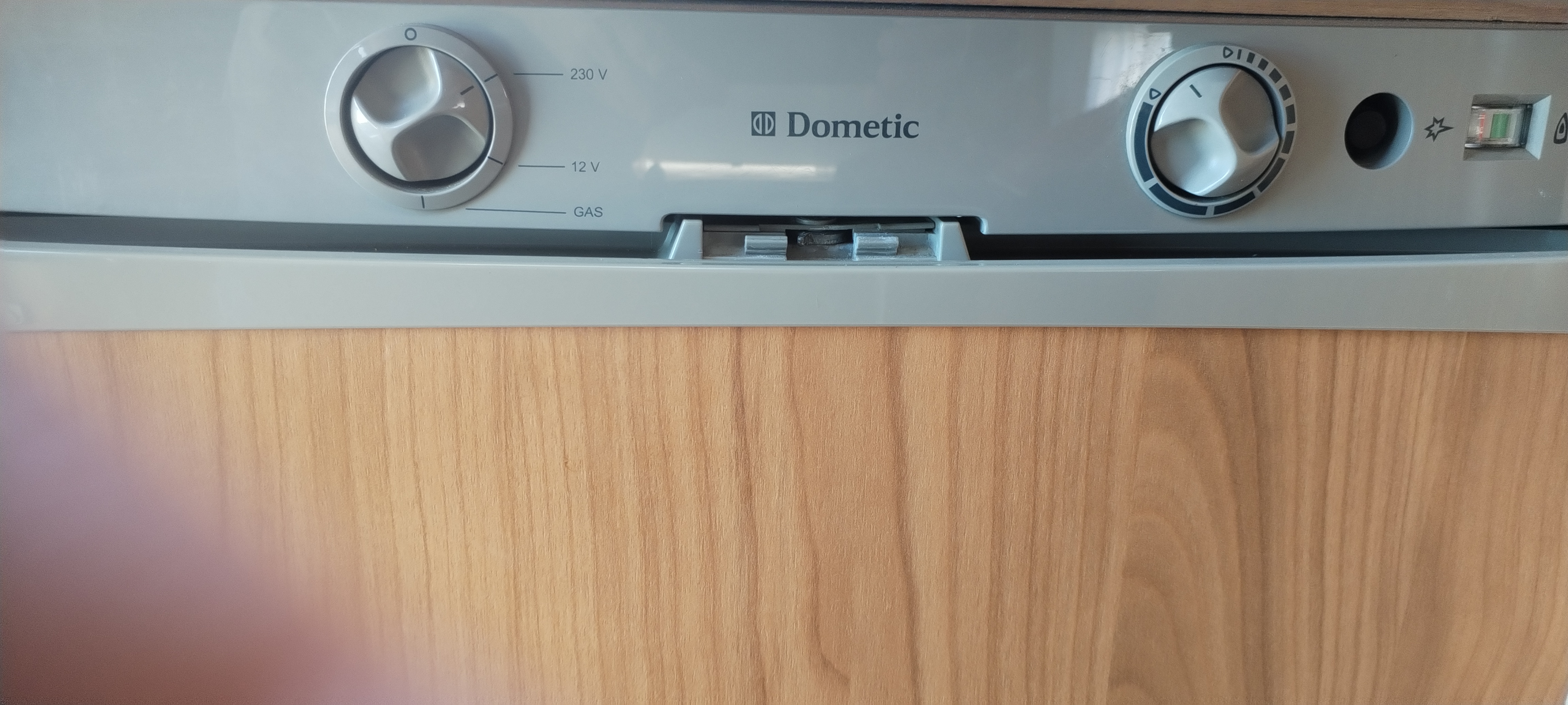

Bonjour, je suis au camping, branché sur électricité 220v. Ou mettez vous la molette de réglage frigo dometic? Merci
- jcc22
- Messages : 6350
- Localisation : France
Re: Reglage frigo dometic
Disons le tiret du thermostat vers le bas dans le sens des aiguilles d'une montre. Et plus loin pour faire plus de froid si nécessaire.
Mais le maxi n'est pas conseillé en principe (comme dit dans les posts de 2022) et voir la notice pour en être certain !
