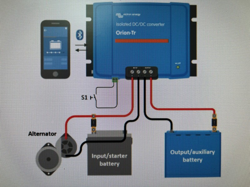

C'est ce montage dont je parle; c'est ce qui est installé sur les campingcars.
Le frigo sera branché sur la batterie auxiliaire dans la caravane
download/file.php?mode=view&id=60962

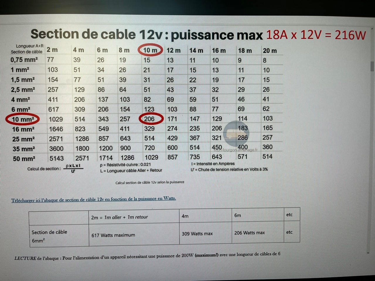

Message par V1C100 » 03 mars 2025 14:13
Bonjour Pascal,
Je ne suis pas d'accord et mise en garde a celles et ceux qui voudraient jouer avec le 12 volts, parole d'électricien ...
Considérant le chargeur dans le coffre de la roulotte (au plus près de la flèche pour diminuer la longueur des câble), la distance entre ce dernier et l'alternateur sera au minimum de 5 mètres soit 10 mètres A/R.
Le tableau ci-dessous démontre entre 10 et 16mm2 pour être dans les normes de sécurité
On imagine bien le chargeur en partie arrière de la roulotte, soit environ 20 mètres, il faudrait du 25mm2 :lol:
Je laisse soin aux "dubitatifs" de jouer avec le feu :roll:

Message par Pascal » 03 mars 2025 16:02
Ce tableau, c'est marqué dessus, c'est pour avoir une chute de tension limitée à 3% du voltage...
Heureusement qu'on peut faire passer plus dans un cable...
Oui, et on cables les feux arrières de la caravane en 6mm2???
Perso, dans le 2.5 mm2 je fais passer 10A sans soucis depuis des lustres...

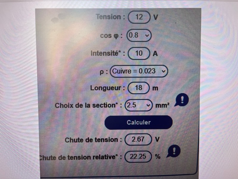

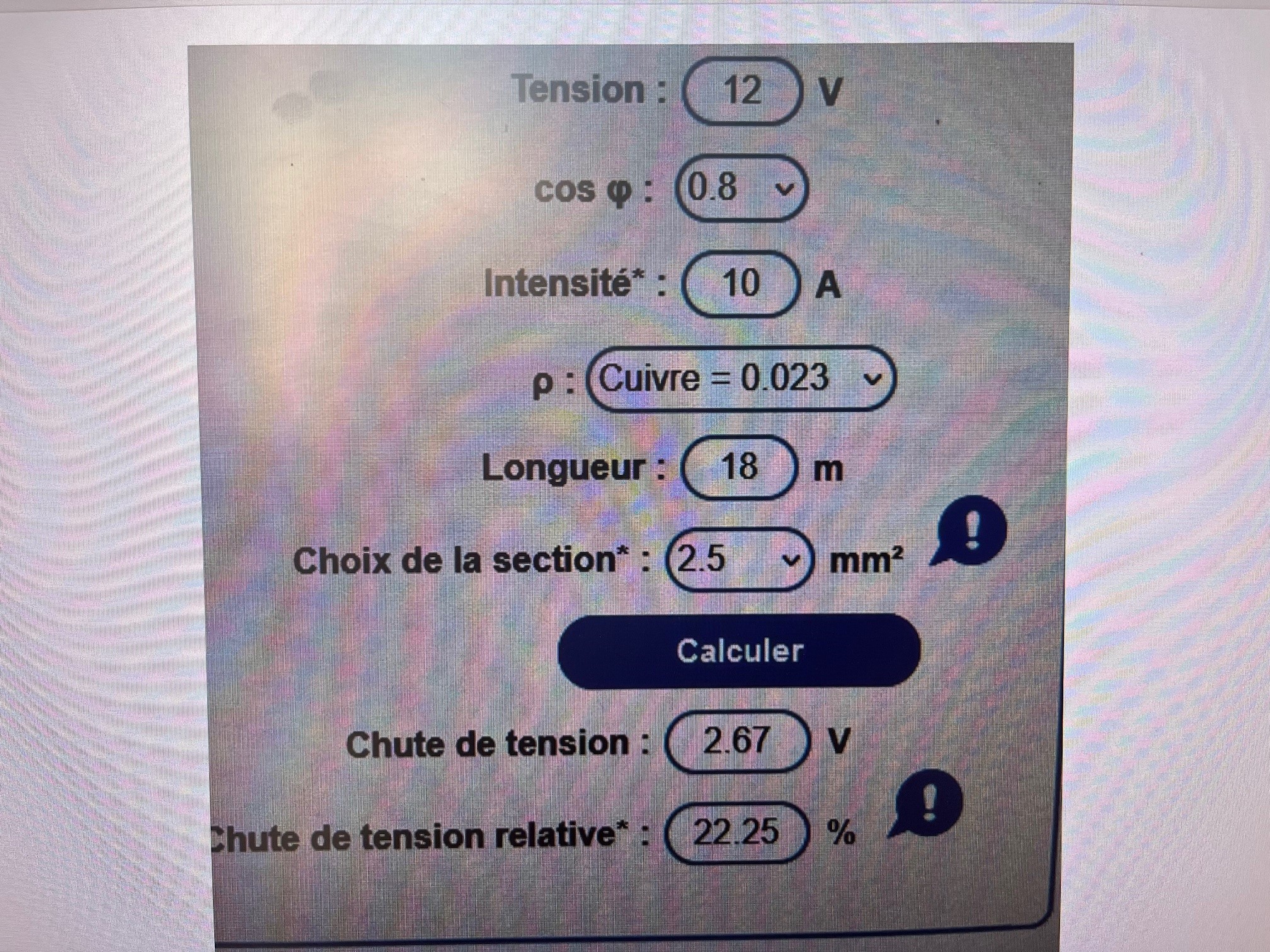

Message par V1C100 » 04 mars 2025 12:27
Pour ton cas perso que j'illustre dans le tableau ci-dessous, ce ne sont pas les 3% sécuritaires "qui sont marqués dessus comme le port-salut" mais plus de 22 % de chute de tension que tu fais subir à ton matériel :shock: :shock: :shock:
Heureusement on peux faire rentrer un crapaud dans une bouteille, il faut seulement le sécher avant :idea:
Il faut juste être conscient que plus la chute de tension est importante, plus ça chauffe c'est une certitude mais aussi qu'il te reste avec cette chute de tension seulement entre 9.8 et 11.8 volts fonction du régime moteur tournant avec l'alternateur ou 9.8 volts moteur éteint pour alimenter ton frigo ou autre accessoire consommant 10A qui fonctionnera ou pas fonction de la plage de tension tolérée "comme c'est certainement le cas pour la recherche de panne de ce post" ...
Pour les feux arrière "de nuit" (2x 21w) ça fait 3.5A de consommation donc aucun problème comme "pour la lumière dans le frigo qui s'allume de ce post" mais tu peux aussi câbler non pas en 6mm2 mais en 25 mm2 si tu veux :lol:
Maintenant, chacun fait ce qu'il veux, moi je m'en tiens aux préconisations et j'en dors sur mes deux oreilles :)

Message par Pascal » 04 mars 2025 12:42
Les valeurs du derniers messages sont très différentes de la table: 10A dans du 2.5....sur 18m
Dans l'autre tableau sur du 2.5 et seulement 16m on a 32 watts, moins de 3A...

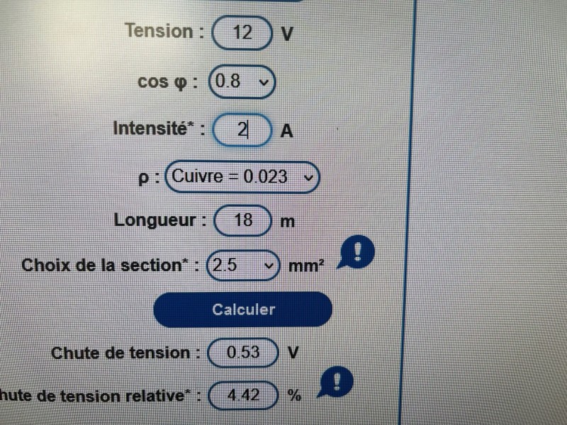

Re: Alimentation du frigo en roulant
Message par V1C100 » 04 mars 2025 13:05
"Dans l'autre tableau sur du 2.5 et seulement 16m on a 32 watts, moins de 3A"
Dans l'autre tableau sur du 2.5 et seulement 18m (non pas 16m) on a 29 watts soit un peu plus de 2A
Dans ce calculateur et non "tableau" on retrouve bien une cohérence avec 4.42% de chute de tension voir ci-dessous
C'est une réponse que l'on apparente chez moi à couper les poils de cul en 4 en répondant à coté de la plaque pour ne pas faire évoluer son avis ...
