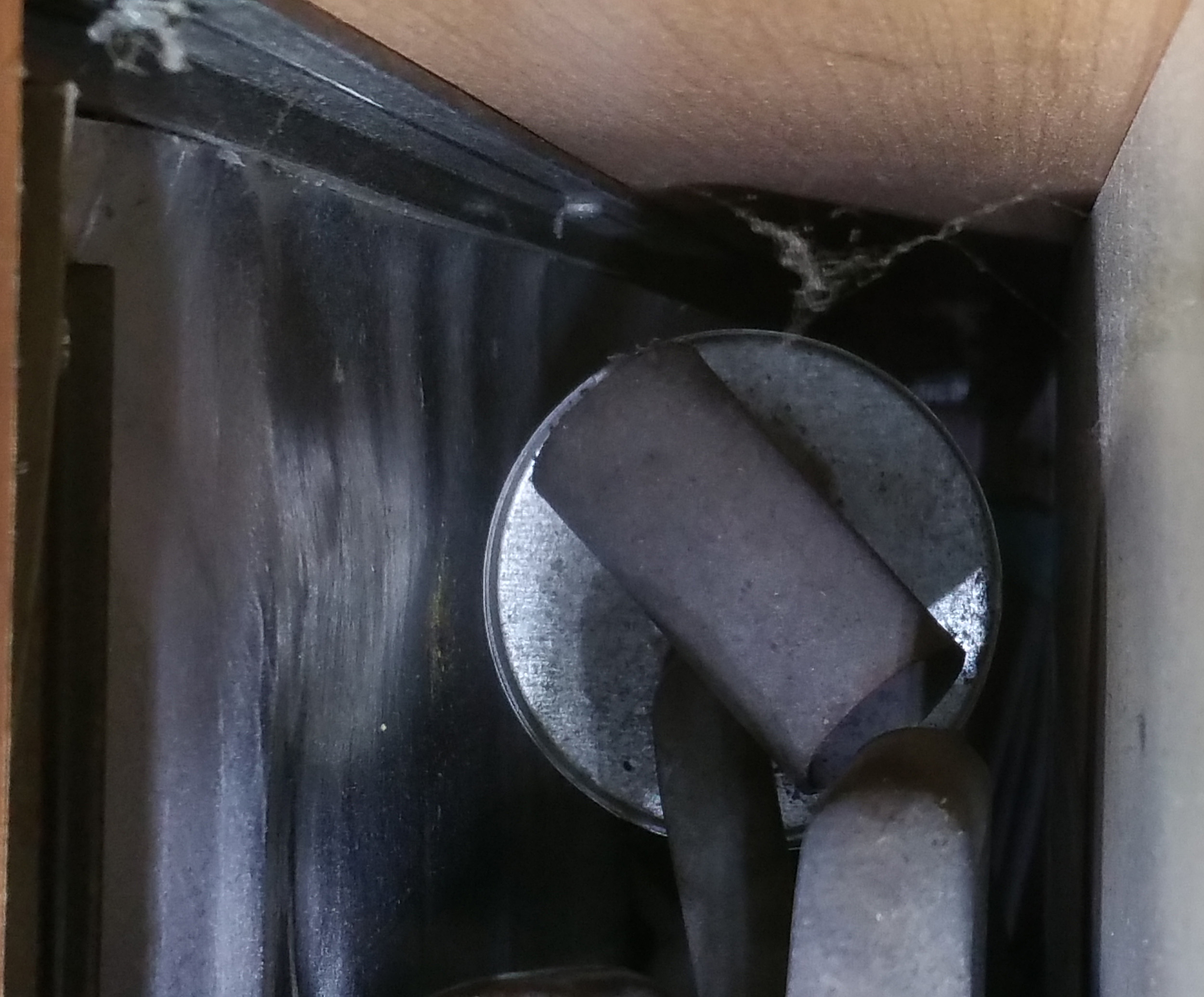

Re: Dometic réfrigérateur RM7601 L - PB bruleur
Super idée raymondh, mais impossible de passer par le dessus

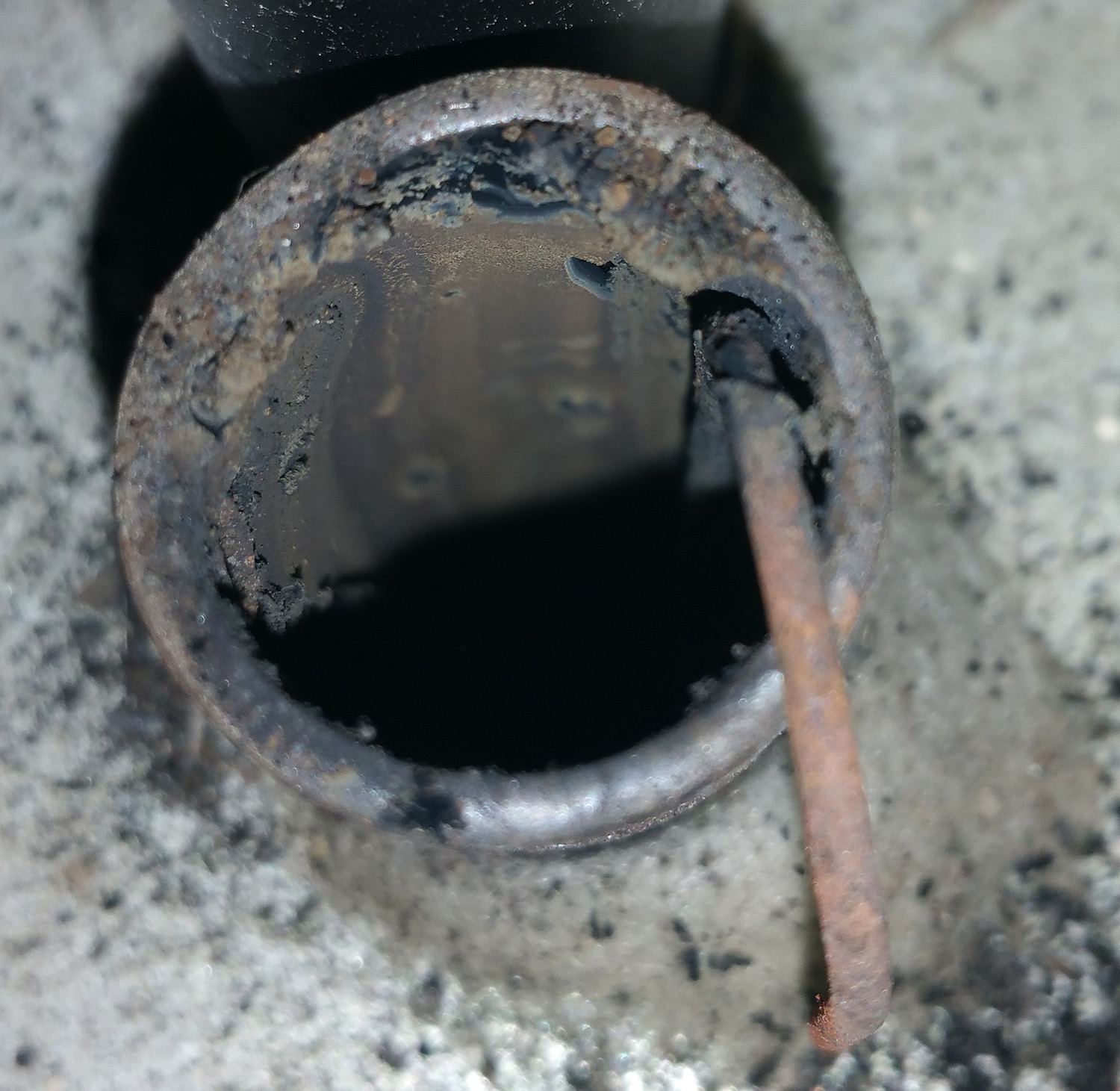

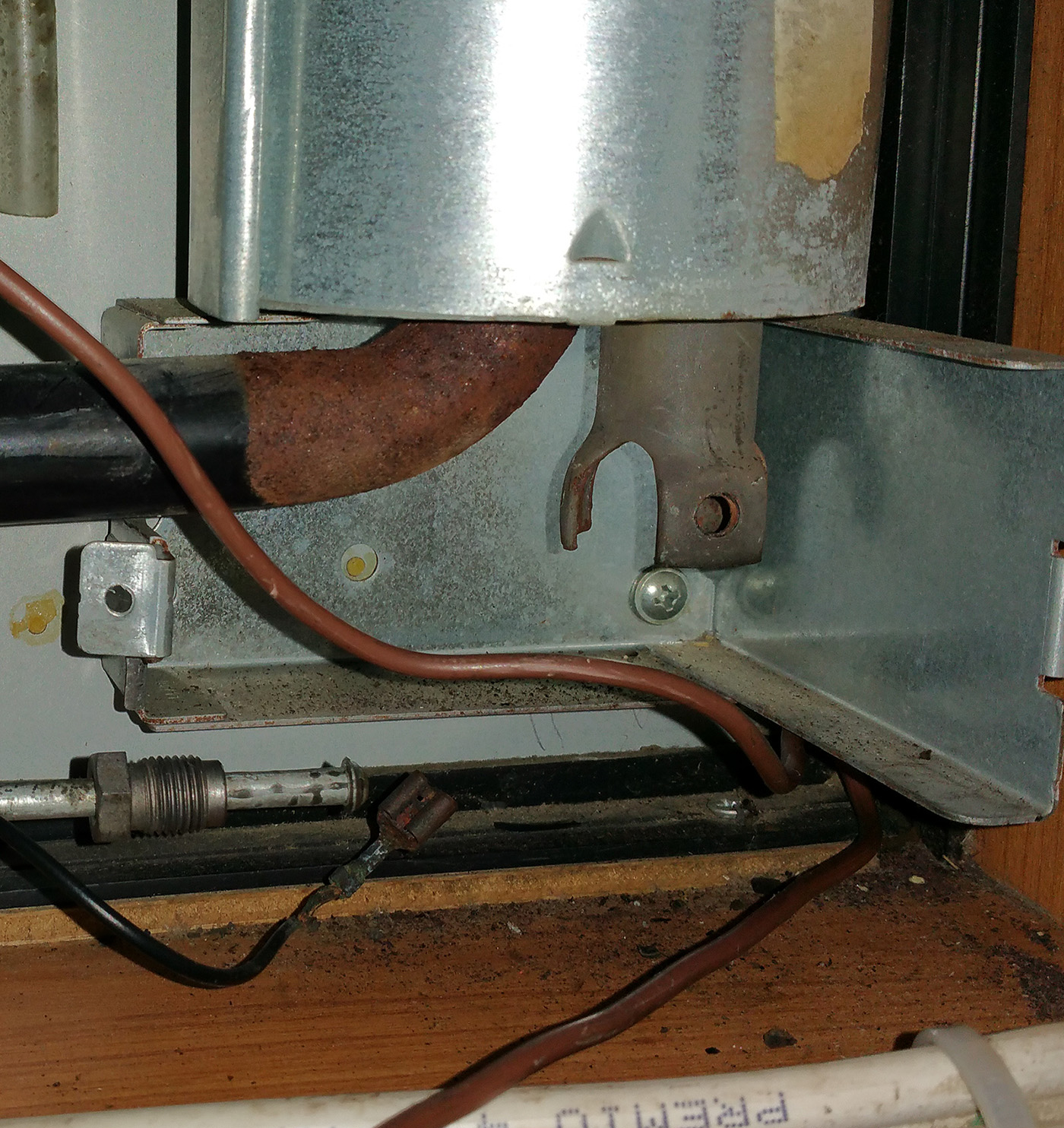

J'ai poursuivi le nettoyage avec un chiffon et mon fil électrique de 2,5 (en marron sur la photo).
Mais je ne suis pas sur du résultat.
Je suis toujours preneur d'idée.
Patrice
- Messages : 7118
n'est-il pas possible de démonter la partie supérieure et forme de "T"
sinon, tu peux fixer le goupillon sur ton fil électrique souple et ramoner depuis le bas

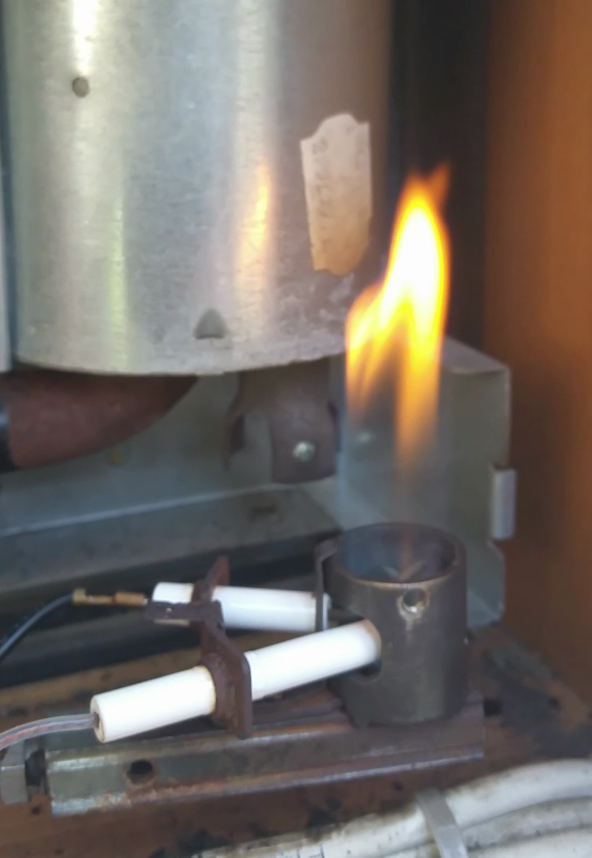

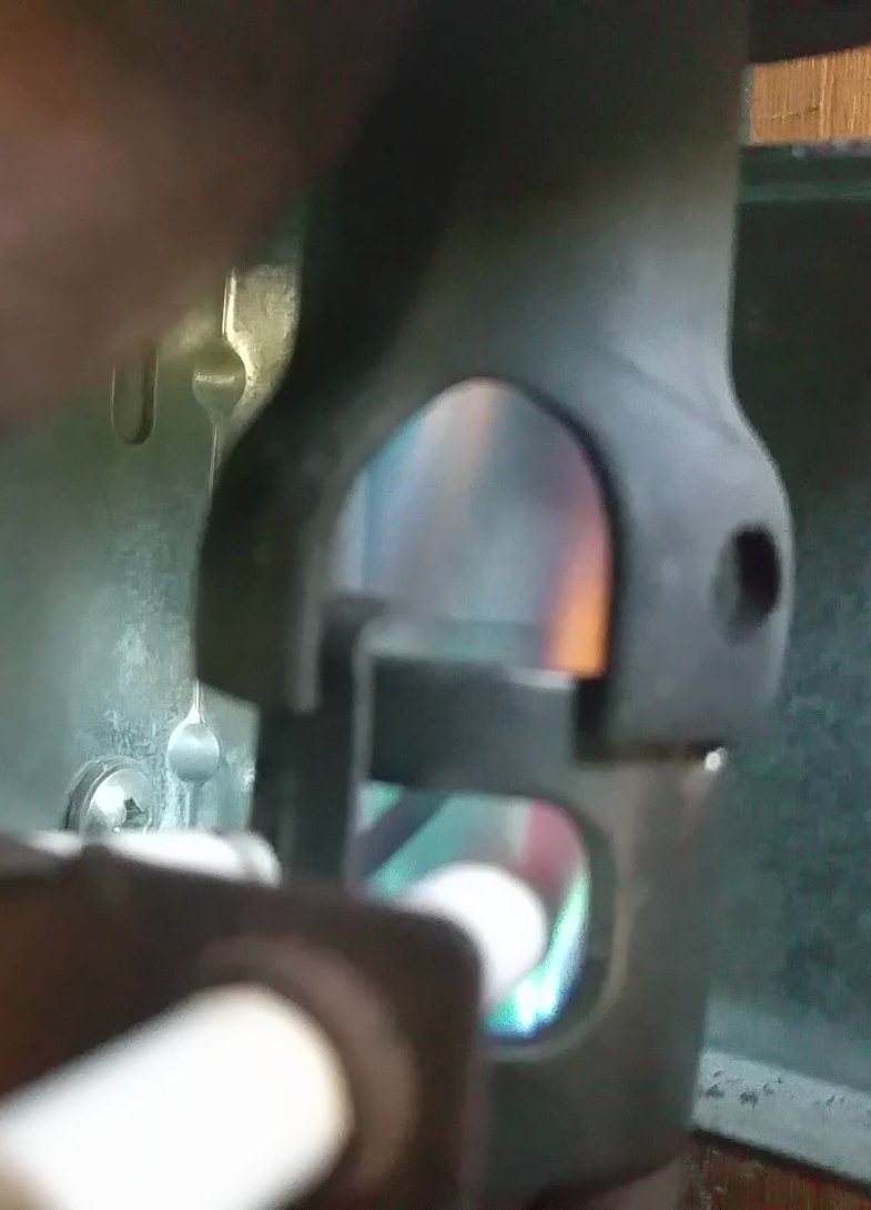

Avant de sortir le frigo, j'ai essayé le bruleur nettoyé.
Est ce que quelqu'un pourrais me dire, ce qu'il en pense de la flamme du bruleur ?
Merci par avance.
Merci par avance.
Patrice
- Messages : 7118
elle me parait sympa et de bonne taille

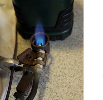

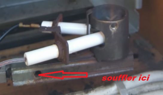

Il y a un manque d'air.La flamme doit être bleue.
Il faut enlever le gicleur pour nettoyer le corps du brûleur ou souffler par le trou indiqué sur la photo.
Une flamme rouge ou orangée encrasse la cheminée en provoquant de la suie.

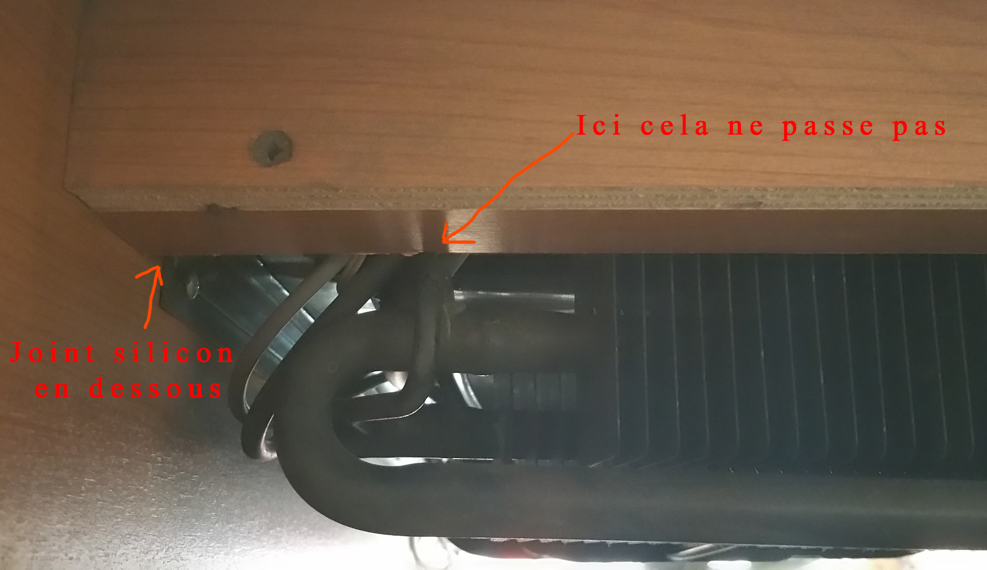

Sinon j'ai sorti le réfrigérateur. Je ne sais pas s'il y a des personnes de Burstner sur le site, mais je suis fort déçu par leur travail.
- Attention pour retirer le frigo, car en tirant pour le sortir j'ai coincé le haut du circuit de froid avec la pièce de contra-plaqué faisant l'étanchéité en partie haut. J'ai retiré la pièce en bois par l'ouverture de la cheminé faites dans le toit. Au vu des traces sur le bois, le pièce descend devant le circuit de froid et donc elle empêche de sortir le frigo par l'habitacle.
Mais afin de faire l’étanchéité de la cheminé par rapport à l'habitacle, des joints en silicone blanc on été réalisé. Mais du coté de la carrosserie, donc j'ai conclue :
- le frigo a été posé.
- pose de la pièce en bois pour faire l'étanchéité .
- pose du panneau extérieur.
Comme je envisageable pas de démonter le coté de la caravane, je ne vois pas comment faire un joint sous une pièce par le dessus.
Normalement j'ai déjà nettoyé le corps, mais je gicleur ne semble pas vouloir partir, j'ai donc soufflé
Je peux très bien reconduire l'opération demain pour être plus sur, puis refaire un essai (mais pas tout de suite l'essai, car voir ci-après).

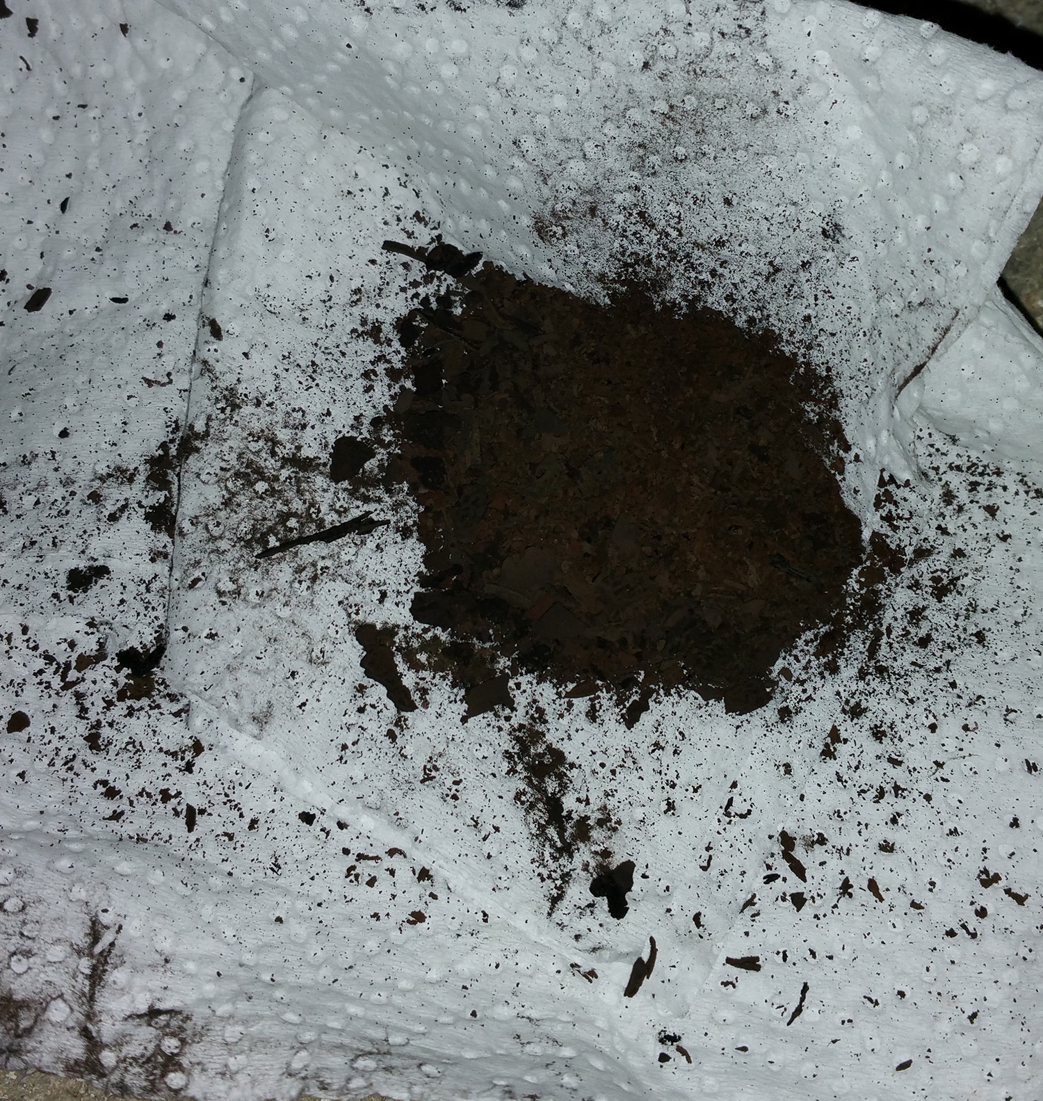

J'ai vais devoir modifier cela.
viscarien et les autres
Sur le gaz, le frigo a du fonctionner en tout 6 mois.
Au vu de la photo si dessous, et de toute la suie (qu'une petite partie sur le sopalin), je me pose une question, suivante serait-il possible que le bruleur, n'a jamais fonctionné correctement?
