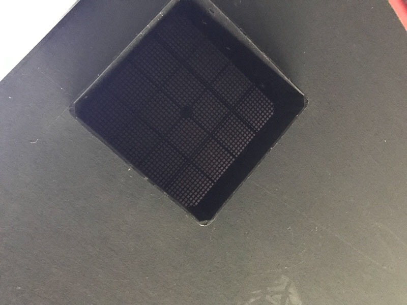

Quelqu'un a une photo de l'ouverture du dessous ? Ça ne me dis rien ....

sventchik a écrit :
28 juil. 2019 09:17
CARAVELAIR Antarès 486 Family Style 2018
Et ça fait quelle taille ? 80x80 ? 100x100? Voire 120x120?
Si à côté, 40cm plus loin, on perce un autre trou (scie cloche de 60mm) et qu'on y met un tube PVC de 60 cm de long, on aspire bien l'air frais extérieur et on évacue bien le chaud dehors
Quelqu’un disait 10x10, mais pas mesuré
