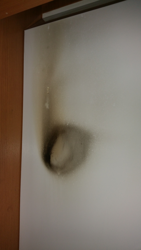

Re: Dometic réfrigérateur RM7601 L - PB bruleur
Message par patrice.for » 25 févr. 2018 14:26
Merci viscarien
Voici avec nettoyage le panneau du fond .... :shock:
Cela n' a pu ce produire sur les 1 à 2 mois d'utilisation (soit 1 à 2 ans).

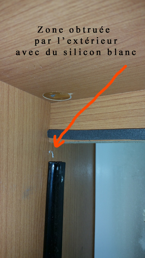

Message par patrice.for » 25 févr. 2018 14:29
Et merci à tous.

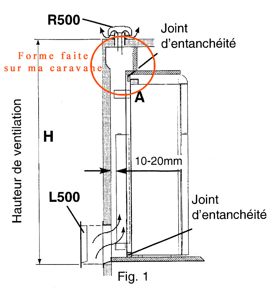

Voici la zone ou a complété par l'extérieur, pour l'étanchéité des gaz brulés.
Patrice
Message par patrice.for » 25 févr. 2018 15:21
Bonjour Pouxi,
As-tu remarqué que la cheminé augmente en volume en haut (près du toit) au lieu de maintenir ou se réduire la section afin d’accroitre le tirage?
Patrice
Message par patrice.for » 25 févr. 2018 17:45
Le frigo : 150l (nous sommes 5)
Marque : Burtsner
Le volume du bas du frigo à 13 cm du plafond est pour ainsi dire constant et correspond à la sortie du toit.
Mais à 13cm du plafond, il s’élargit de 5cm vers l'extérieur et 5cm vers l'intérieur.
Je suis étonné car pour un bon tirage, il faudrait une section constante voir plus petite !!!
Patrice

Message par Pouxi » 25 févr. 2018 21:32
Quand à la cheminée elle être de la même dimension comme sur la photo je pense.
Sur la photo on a l'impression que le diamètre n'est pas pareil en bas qu'en haut :?:
RM _7601.jpg (44.74 Kio) Consulté 9215 fois
pris sur une doc

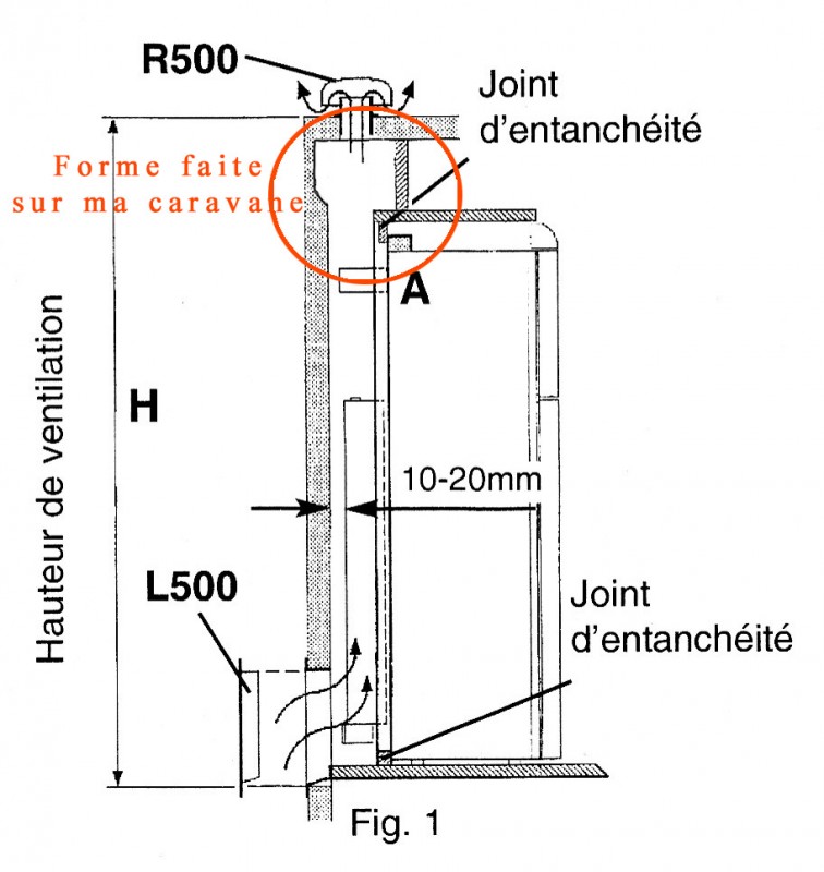

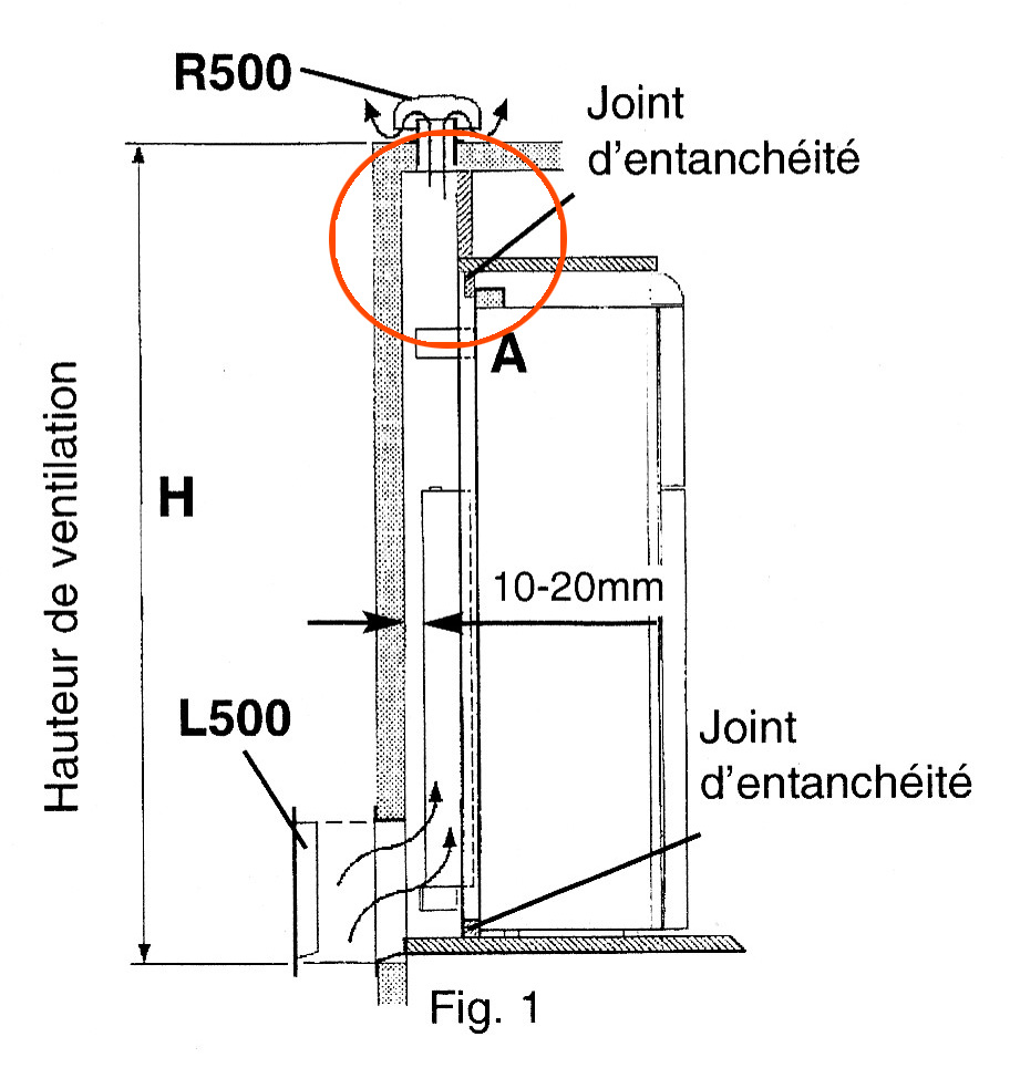

Message par patrice.for » 25 févr. 2018 23:22
Je m'excuse pouxi, je me suis mal exprimé.
Voila sur les deux photos. La 1er est la notice, la seconde est se qui a été réalisé.
Patrice
Message par Pouxi » 26 févr. 2018 00:42
Ta ventilation supérieure est sur le toit comme sur la photo :?:
Je ne vois pas en quoi cela gène pour le fonctionnement du frigo
Messages : 7118
Message par raymondh » 26 févr. 2018 05:48
ce n'est pas la cheminée qui est plus grosse, c'est l'isolant :oops:
