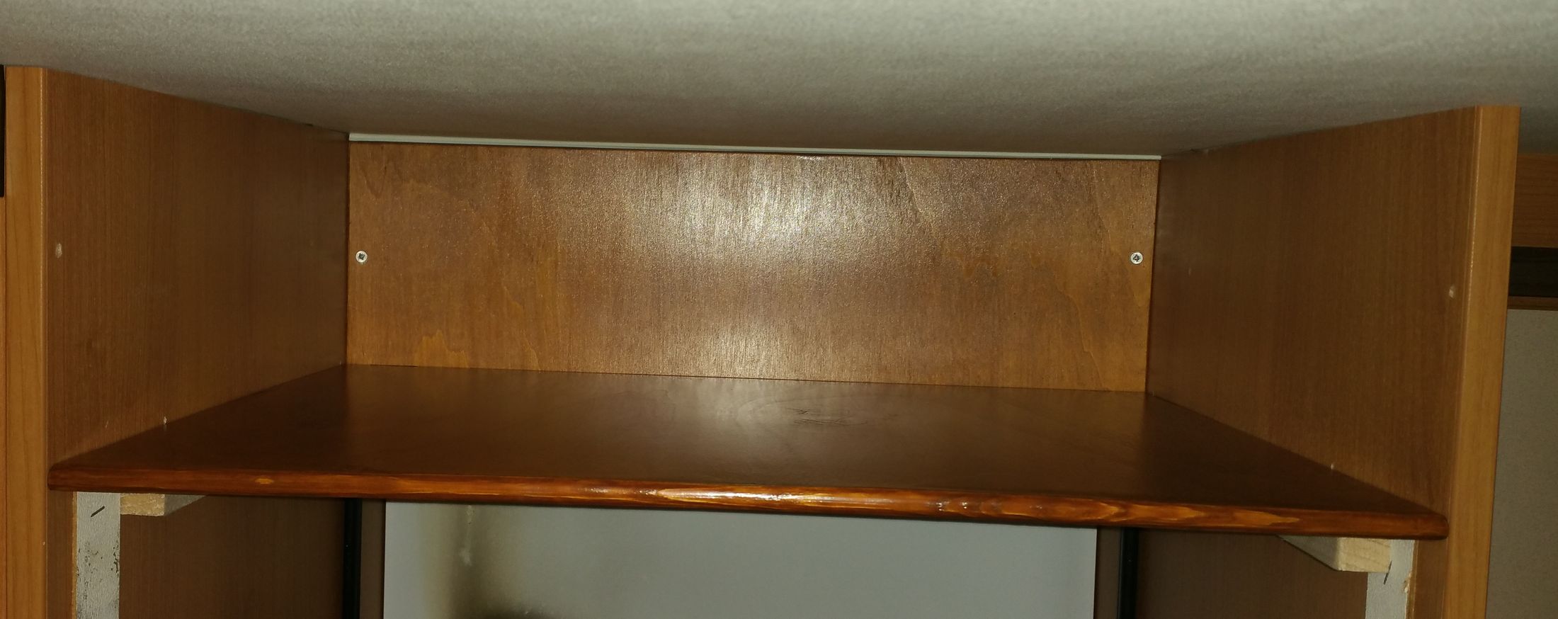

Message par patrice.for » 02 juil. 2018 23:08
Désolé pour ma réponse tardive, mais j'ai manqué de temps.

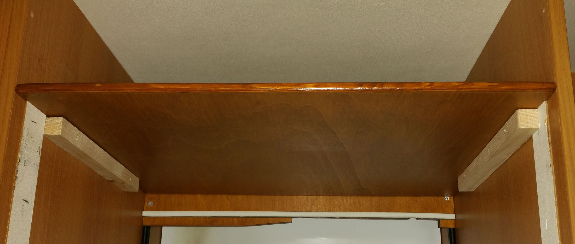

1er modification des meubles afin de pouvoir sortir plus facilement le frigo.
Avant :
Patrice

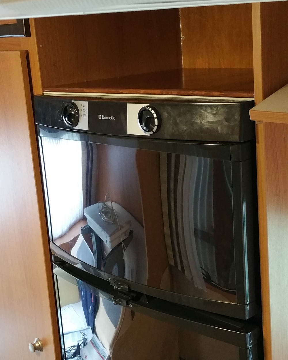

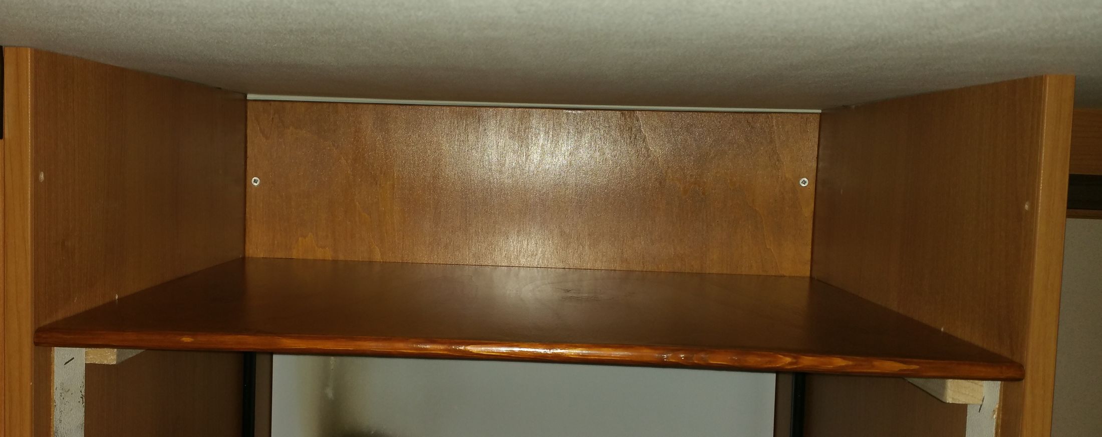

Re: Dometic réfrigérateur RM7601 L - PB bruleur
Message par patrice.for » 02 juil. 2018 23:09
Après :
Patrice

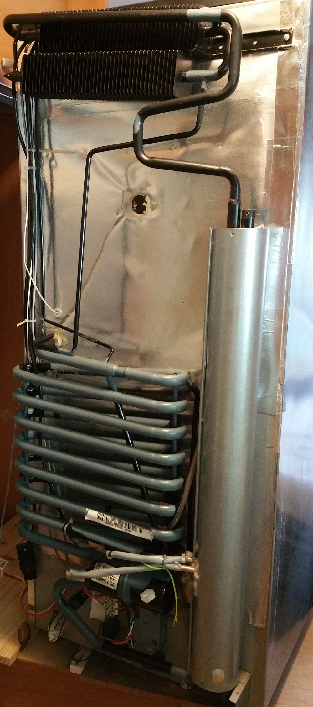

Message par patrice.for » 22 juil. 2018 22:56

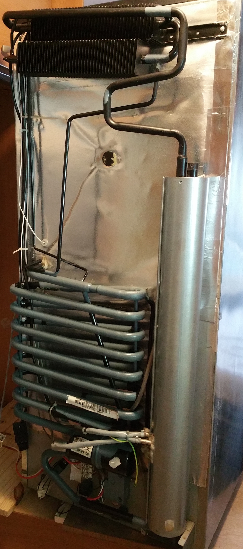

J'ai
- brossé toutes les zones rouillées
- traité à l'antirouille toutes les zones
- peint avec une peinture résistant au hautes températures (il n'y avait pas de noir)
Patrice
patrice.for
Messages : 110
Inscription : 21 avr. 2011 12:28
Localisation : 93

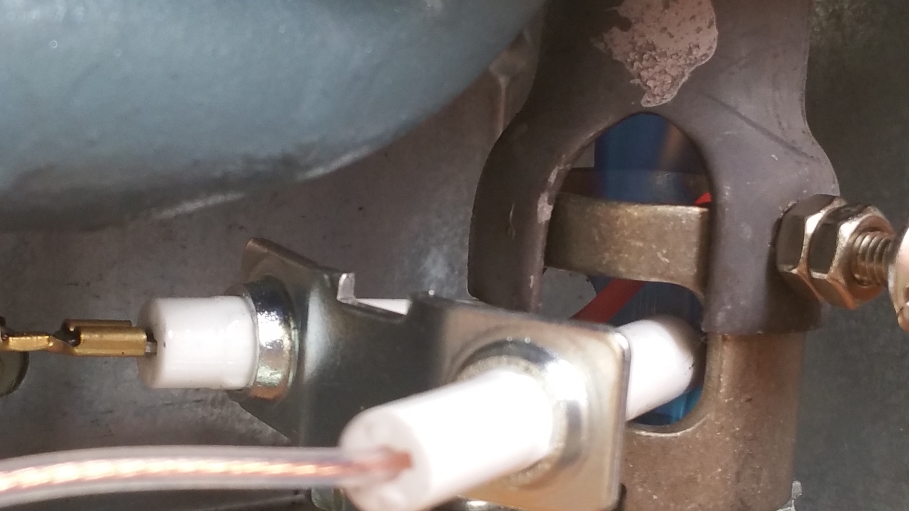

J'ai remplacé le bruleur à l'identique.
Patrice

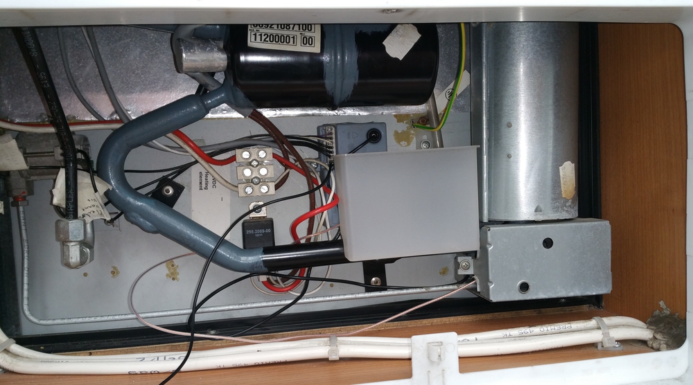

Message par patrice.for » 22 juil. 2018 22:57
Remise en place coté intérieur
Patrice
Message par patrice.for » 22 juil. 2018 22:58
Remise en place coté ouverture extérieur :
Patrice
