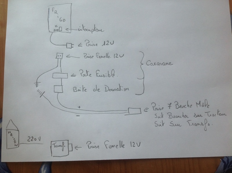

Voilà le branchement en schéma j'espère que vous allez me comprendre
Et comme vous pouvez le voir la prise 12 volts du frigo quand je branché sur la femelle peut être ai je mis le + a droite et il aurai fallu le mettre a gauche
Comme vous pouvez le comprendre dans se branchement je ne vois pas la différence que je soit atteler ou non

Re: Frigo en 12 volts fonctionne pas
je pense que ta résistance 12 V est HS
12 continu ou alternatif, la résistance s' en fiche
LP
LP
Certaines personnes possède le même type d'installation sur leur caravane.
Sur ces réfrigérateurs, il n'y a pas de thermostat en 12 volts.
Test la résistance.
Test la résistance.
Oui je confirme il n'y a pas de thermostat en 12 volts je testerai demain m'a résistance si je la trouve hihihi
Sinon si il y'a une inversion de polarité est ce grave ?
J'ai 2 frigo dans la caravane donc je testerai aussi le second pour voir si il marche en 12 volts , mais ce qui m'inquiète le plus c'est si j'inverse la polarité qu'elle en sont les conséquence je pense que le fusible grillerai non ?
le 12 V sur le frigo est un circuit à part et comme dit il n' y a pas de polarité car une résistance fonctionne indépendamment en 12 alternatif ou continuLE PARRAIN a écrit :je pense que ta résistance 12 V est HS
LP
la résistance 12 est à côté de la 230 dans le même fourreau accessible une fois le frigo sorti
LP
Salut,
.Si tu sais ou arrive l' alim. 12V du réfrigérateur, il suffit de débrancher un des conducteurs et de tester à l' ohmmètre . . .
Bien sur, l' alim. 12V peut être coupée . . . pour une raison ou pour une autre . . . là
démontage obligatoire .
Philippe.
Philippe.
Bonjour a tous
Je viens de tester le 12 volts sortie du transfo
Eh Ben j'ai confondu avec mon autre transfo qui est dans mon garage
Celui installer sort du 12 volts mais en alternatif
Du coup je test l'ensemble du 12 volts depuis une batterie soit en courant continue verdict ce soir
