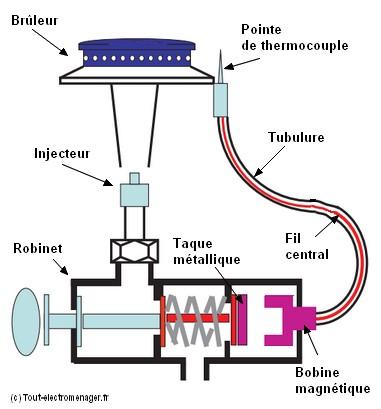

En observant de plus près, on voit au-dessus des boutons rond des pictogrammes jaune qui doivent représenter les brûleurs gaz de la plaque de cuisson.
Moi, j'aurais tendance à écarter les boutons rond.
Vous ne pensez pas qu'il serait possible de libérer la commande gaz en gardant le bouton du piezzo enfoncé 30 secondes à 1 minute ?
jcvdu83, as-tu essayé de nettoyer la partie gaz du frigo ?
Ci-après un schéma de principe.
Peugeot 3008 150 GT line + Caravelair Ambiance Style 420
