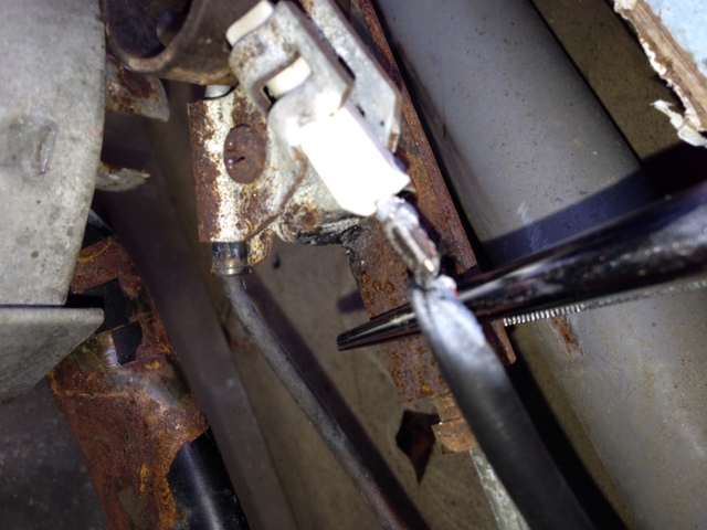

Donc, le fil qui se trouve à gauche ?
- photo.JPG (113.98 Kio) Consulté 9342 fois

Non le fil c'est le piezo qui te sers à allumer la flamme, le thermo c'est la pièce qui est chauffée par cette flamme, pendant que tu y est tu devrais nettoyé la coupelle qui se trouve en amont du thermo, une espèce de vasque avec un trou évidemment cette pièce doit être bien propre et le trou pas bouché, dans ma nouvelle burstner d'occasion le frigo n'avait jamais servi et oblige de le desencastreroksman a écrit :Merci pour votre réponse.
Re: Réfrigérateur au gaz
Sur la photo,le thermocouple n'a pas l'air assez avancé sur le brûleur.
http://f.dichamp.pagesperso-orange.fr/frigo_rep.htm

Bon, on ne voit pas trop bien, mais je comprend que c'est un peu acrobatique pour faire cette photo !
Effectivement, essai déjà d'avancer un peu le thermocouple dans la flamme, et graisse moi toutes ces pièces métalliques, notamment les vis avant qu'il ne soit trop tard et qu'on ne puisse plus les dévisser !
Pour la coupelle, c'est à dire l'injecteur, il ne faut surtout pas le nettoyer à la brosse métallique, en effet, il ne faut surtout pas agrandir le diamètre du trou. Donc nettoyage au chiffon et white-spirit

Si la flamme de la veilleuse ne le chauffe pas ou pas assez la sécurité s'enclenche dés que tu relaches le bouton

Tout comme Papy80, le thermocouple, c'est la première chose a faire.
En effet, tu as du gaz et il s'enflamme, donc le problème vient de la fonction maintien de la flamme. Donc les pièces thermocouple - câble électrique - électrovanne - bouton de commande.
