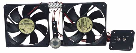

Je m'adresse aux quelques personnes qui ont installé le ventilateur double hélices Vento-Electronic
Je suis perplexe sur son installation...
J'ai lu sur la notice que le régulateur électronique permet le refroidissement forcé de la zone dans laquelle il se trouve.
Or en me baladant sur Internet j'ai vu que ce régulateur était placé dans la cabine de camping-car.
J'aimerais savoir si quelqu'un a monté ce ventilateur et à quel endroit de sa caravane il a mis le régulateur.
Doit-il être installé à côté des ventilateurs ? D'après la longueur du câble de connexion il ne permet pas de le placer ailleurs qu'à côté des ventilateurs. Mais c'est un endroit très chaud, et je crains pour les composants électroniques.
On peut allonger le câble pour déplacer ce régulateur, mais cela fonctionnera-t-il ?
Pourriez-vous m'en dire plus selon votre expérience ?
Merci d'avance à tous ceux qui me répondront.

j'ai installé ce système à l'aide de 2 ventilateurs de récup ( sur P.C) ;
pour la régulation, j'ai installé ça :
http://www.ebay.fr/itm/12V-24V-DC-2A-PW ... 1748761926
acheté sur EBAY ===8
le régulateur (sonde) se met sur les ailettes de refroidissement à l'arrière du frigo
un peu de lecture 8)
http://f.dichamp.pagesperso-orange.fr/frigo_rep.htm

J'ai fait installer il y a déjà pas mal d'années un "ventilo-frigo", à double ventilateur :
ventilo frigo.jpg (13.4 Kio) Consulté 9719 fois
Le bouton de commande est fixé sur le bandeau du frigo, et les ventilateurs entre le frigo et la carrosserie... Ils travaillent en extraction vers le haut !
Sur mon modèle de ventilo frigo, 3 positions de commande :
- Arrêt.
- Mode automatique.
- Mode forcé. (les 2 ventilateurs à grande vitesse)
Il y a aussi un petit bouton permettant de régler la température à laquelle on souhaite qu'ils se déclenchent !
Mon frigo étant côté auvent, j'avais trouvé une nette amélioration par fortes chaleurs, et il n'est pas rare d'avoir -18° C dans le frezzer...

Sur notre Hobby, nous avons acheté ventilo à frigo chez Narbonne Accessoires ou Top Accessoires.
Nous avons deux positions, arrêt et automatique.

Ce week-end, j'ai monté le double ventilo de chez Top Accessoires.
A placer au niveau de la grille haute et la sonde du coté du frigo ... avec un compensateur bois + des tampons caoutchouc pour le positionner au mieux devant la grille.
Le boitier de commandes a été placé à l'intérieur en dessous du plan de travail de la cuisine ...
:? Le plus dur, trouver un branchement 12 V permanent ...
J'ai rajouté 2 portes fusibles et brancher les câbles avec 2 connecteurs rapides sur le "+" et le "- " repérés...
3 positions : Marche manuelle - arrêt - automatique avec réglage de la température extérieure au niveau de la sonde ( de 28 à 50° ) pour le déclenchement des 2 ventilos.
Pour l'instant, çà fonctionne ... :D
