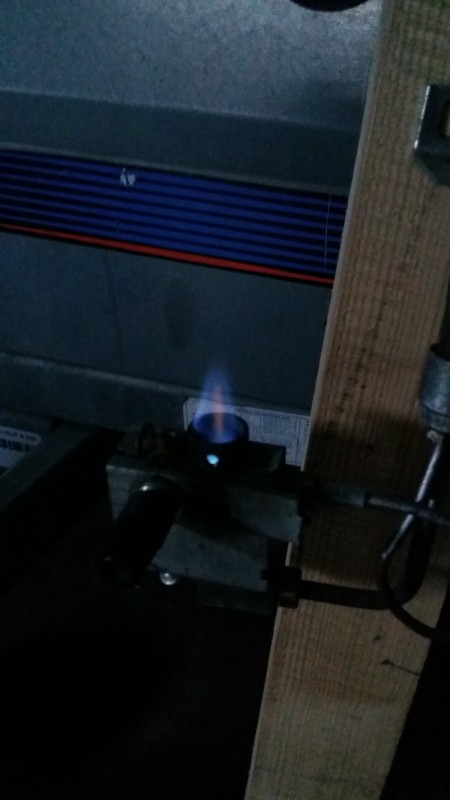

Voila des photos de la flamme ,
Chose que j'ai remarqué , au bout de quelques minutes sur le 220 le serpentin commencait a etre chaud alors que ce n'etait pas le cas sur le gaz au bout de plusieures heures...
Je ne peux pas mettre le flash sinon on ne voit plus la flamme

Re: Groenland CT 125 ne fait pas de froid au gaz
Apres demontage , voila la flamme.
Croyez vous que ca vienne de ca ? Comment vous parait-elle ?
Je n'ai encore rien nettoyer pour le moment
- Messages : 7108
elle me parait bien sympa cette flamme
Bah oui moi aussi ! Donc je ne vois pas de quoi ca peut venir. Est ce qu'il ne doit pas etre utilisé avec une bouteille de 13 kg plutot qu'une petite bouteille ? Je vois pas ce que ca changerai mais bon...
