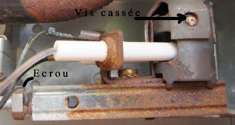

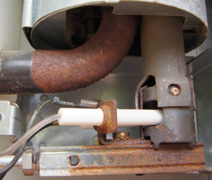

Fin aout, le réfrigérateur tournant sur le gaz, je me suis aperçu d'une odeur au abord de la caravane (pas dedans). Puis assez rapidement en moins de 4h, je n'avais plus de froid dans le réfrigérateur. J'ai soupçonner tout de suite le bruleur, mais impossible de le démonter tout en rouiller et la vis a cassé en essayant de démonter. J'ai constaté que la flamme n'était pas bleu (j'utilise du butane)
Oui rouillé à mon insu, car tout cela était "caché" derrière une plaque en zinc.
J'ai contacté Burstner et Domotic. Ils ont botté en touche car ma caravane date de 2011.
Les parties rouillées, je vais les traiter.
Mais que dois je changer, pour faire refonctionner le frigo sur le gaz (car il fonctionne parfaitement sur le 230V et le 12V), (le bruleur, le thermocouple, le...)

Le thermocouple sert juste à maintenir la flamme allumée quand tu relâche le bouton.
Que se passe t il exactement ?
Si la flamme est jaune et fume noir, je dirais qy'il y a manque d'air...

je commencerai par un bon nettoyage
et une remise en état du fil qui me parait être en mauvais état
Re: Dometic réfrigérateur RM7601 L _ PB bruleur
comme dit Raymond,
tout démonter, voir si gicleur n' est pas encrassé, ce qui réduirai le débit !!!

Je n'est pas de bouton. L'allumage et la coupure sont automatiques, ils sont liés avec le thermostat du réfrigérateur. Cela je l'ai contrôlé (par des essais en jouant avec le thermostat) et cela fonctionne
La flamme est jaune, mais la fumé n'est pas pas noire. Elle était invisible. L'alerte m'a été donné à cause de l'odeur de butane. La combustion n'est pas complète (avis personnel). Ce n’était pas la fin de la bouteille, par je l'ai remplacé par une bouteille neuve cela faisait pareil.
raymondh et Menhir22 :
J'avais l’intention de le nettoyer, mais la vis dont on voit encore le corps est coincé surement par le rouille, donc de ce coté cela va être difficile.
Puis-je défaire l'écrou ?
Merci par avance

Oui raymondh , j'y ai pensé. Mais percé avec une perceuse à main une vis de 4, sans surface plane. C'est la casse assuré du foret. Si j'arrive à pointé, ce n'est pas dit.
Est-il possible de défaire l'écrou ?
Car après remontage, il faudra que le circuit de gaz soit de nouveau étanche.
L'écrou en bas a gauche de la photo,a priori rien ne s'oppose a ce que tu le dévisse.
Pour la vis cassée tu peut l'avoir avec une perceuse mais il faut prendre des précautions.
Il faut mettre un coup de pointeau bien au milieu de la vis ,ensuite tu prends un petit forêt par exemple du 1,5 tu met de l'huile de coupe et tu y vas mollo, il faut pas appuyer de trop sinon ça casse.et ensuite tu répète l'opération en mettant un forêt légèrement plus gros a chaque fois.
N'hésite pas a refroidir le forêt avec de l'eau .
Prévoit un tarot pour refaire le filetage avec toujours de l'huile de coupe.
Bon courage.
Bon courage.
Legabach
Au vu de la photo je pense que pour le dégrippant c'est trop tard,la tête de vis est cassée.
Je ne pense pas que la vis puisse se dévisser en perçant puisque la perceuse tourne dans le même sens que le vissage de la vis.
Legabach
Legabach
