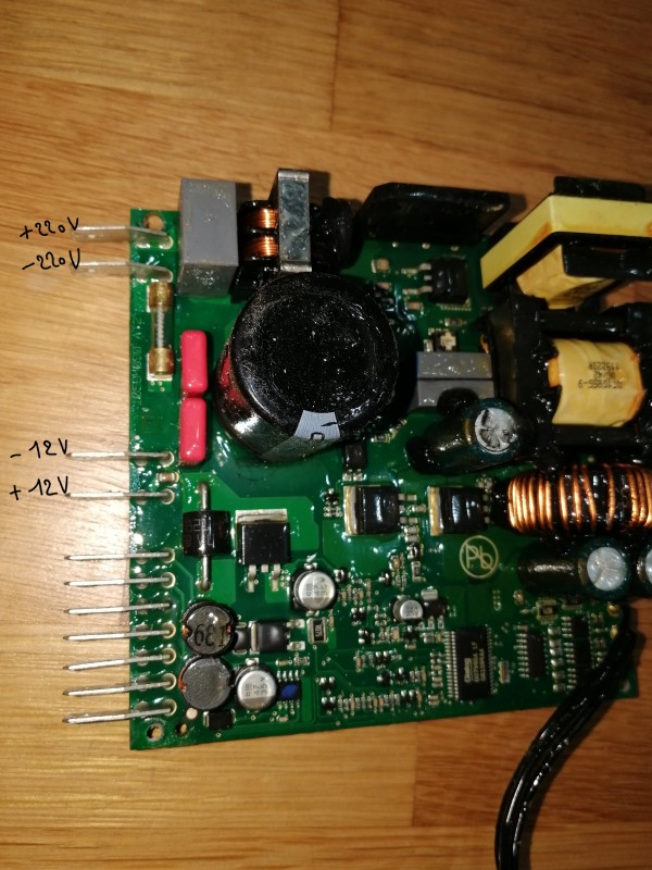

Message par 10nono » 04 févr. 2021 13:11

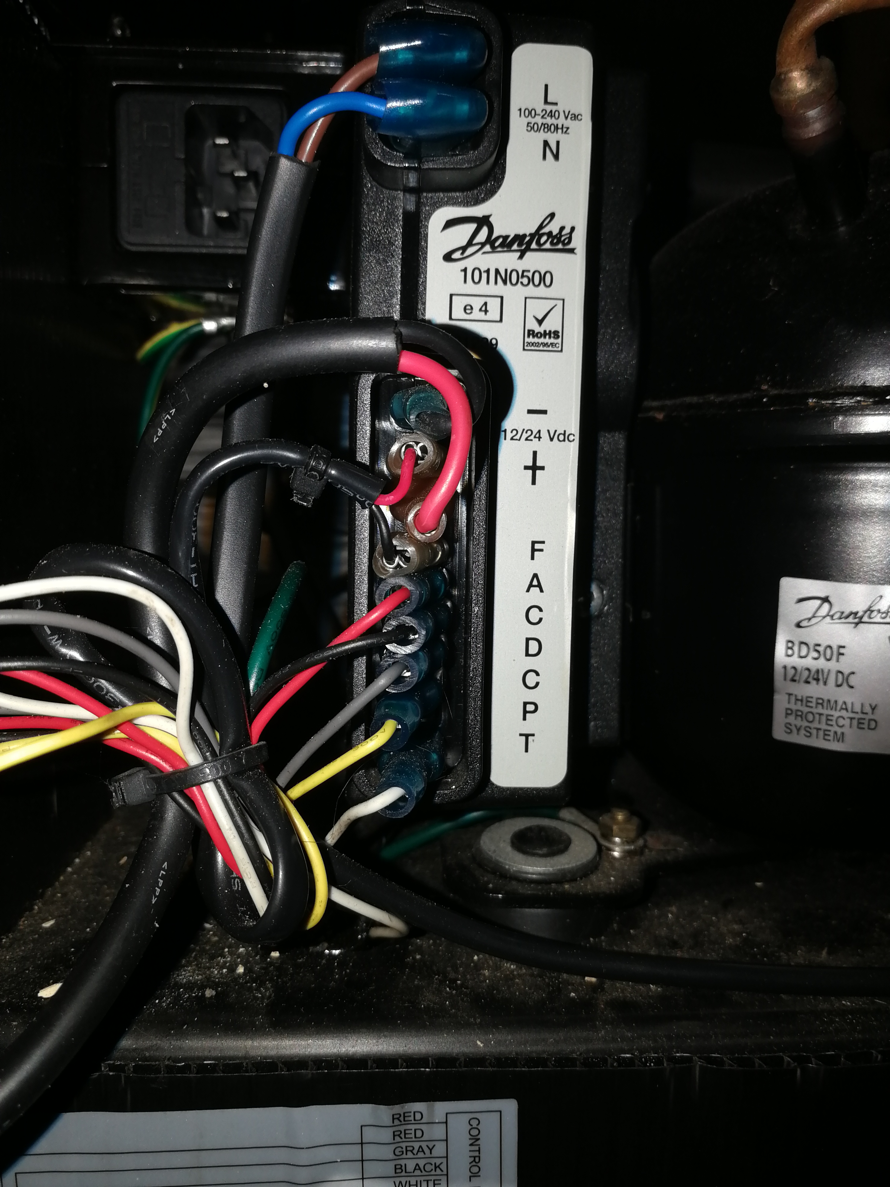

Bonjour, voici une photo de la platine électronique démonté, je suppose que pour contrôler les divers éléments il faut désouder les composants.

Message par Decarpentrie Bernard » 04 févr. 2021 23:24
As tu essayé de brancher directement la platine en 230v pour essayé la sortie 12v?
Messages : 4135
Re: Problème alimentation réfrigérateur en 220v
Message par Decarpentrie Bernard » 04 févr. 2021 23:25
En 220v pas de +ni- mais phase neutre
Messages : 4135
Message par Decarpentrie Bernard » 04 févr. 2021 23:26
l'alim. frigo est bien prise sur le 12v qu'on voit sur la platine?

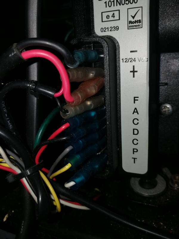

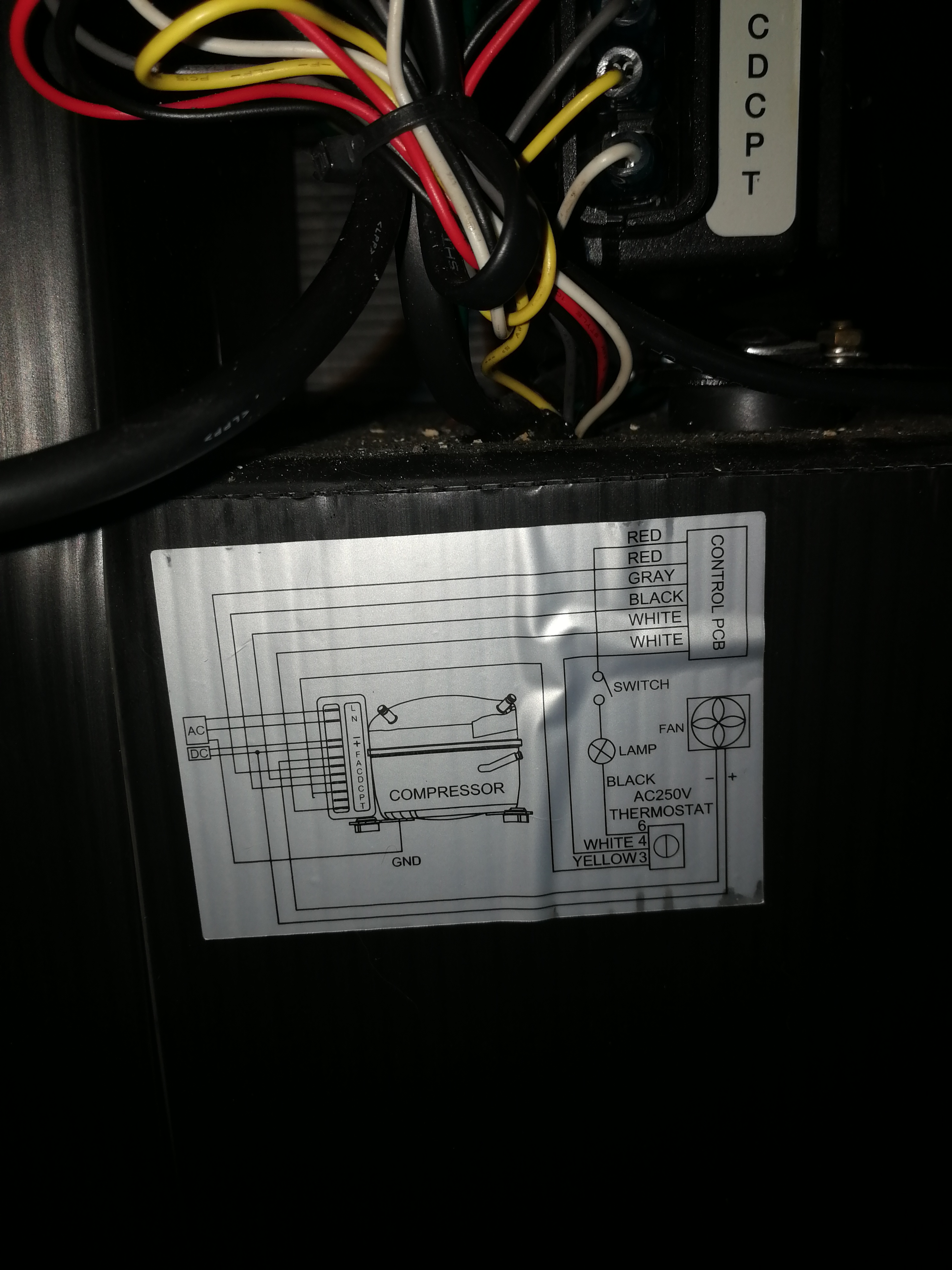

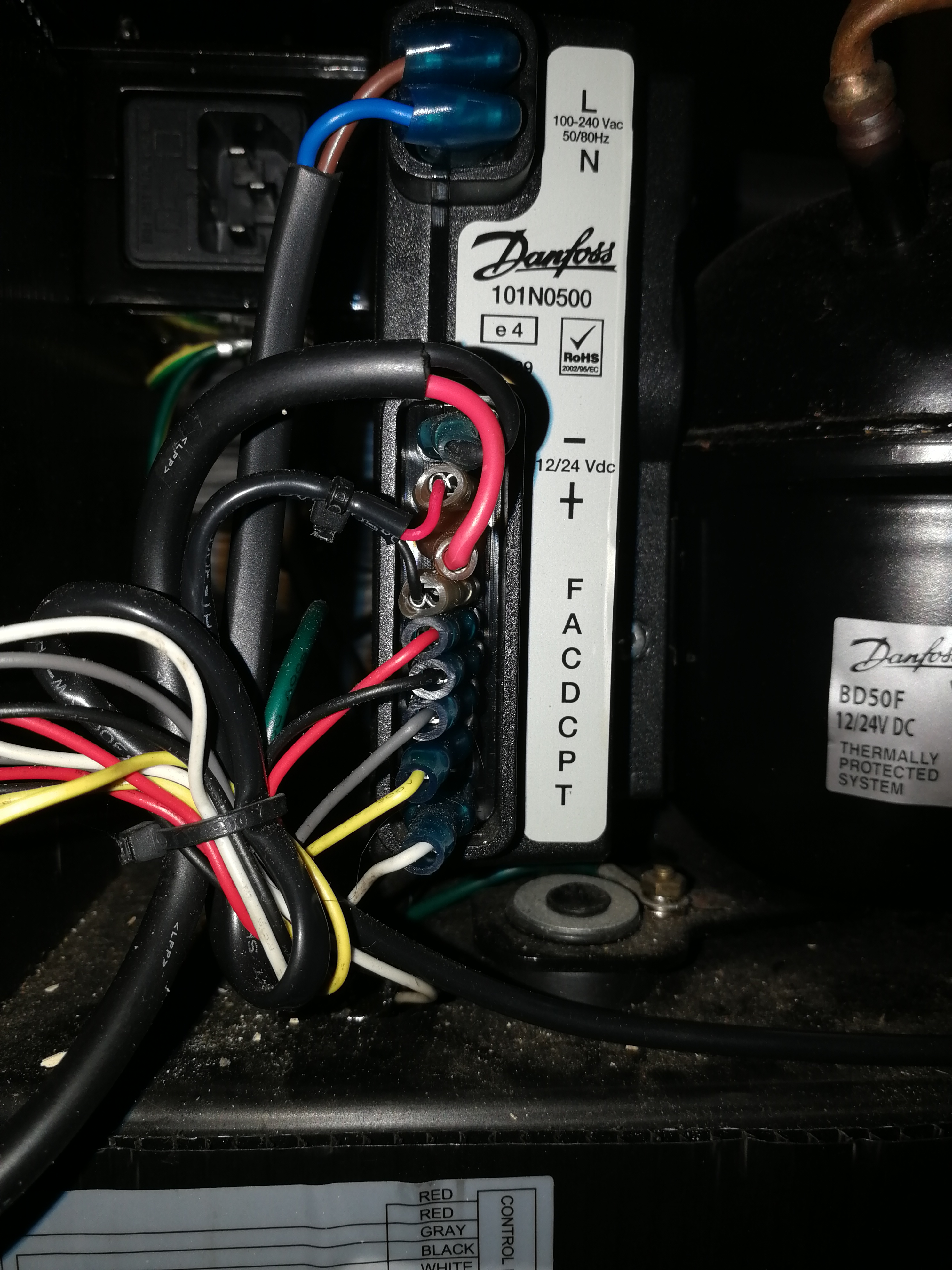

Message par 10nono » 05 févr. 2021 10:41

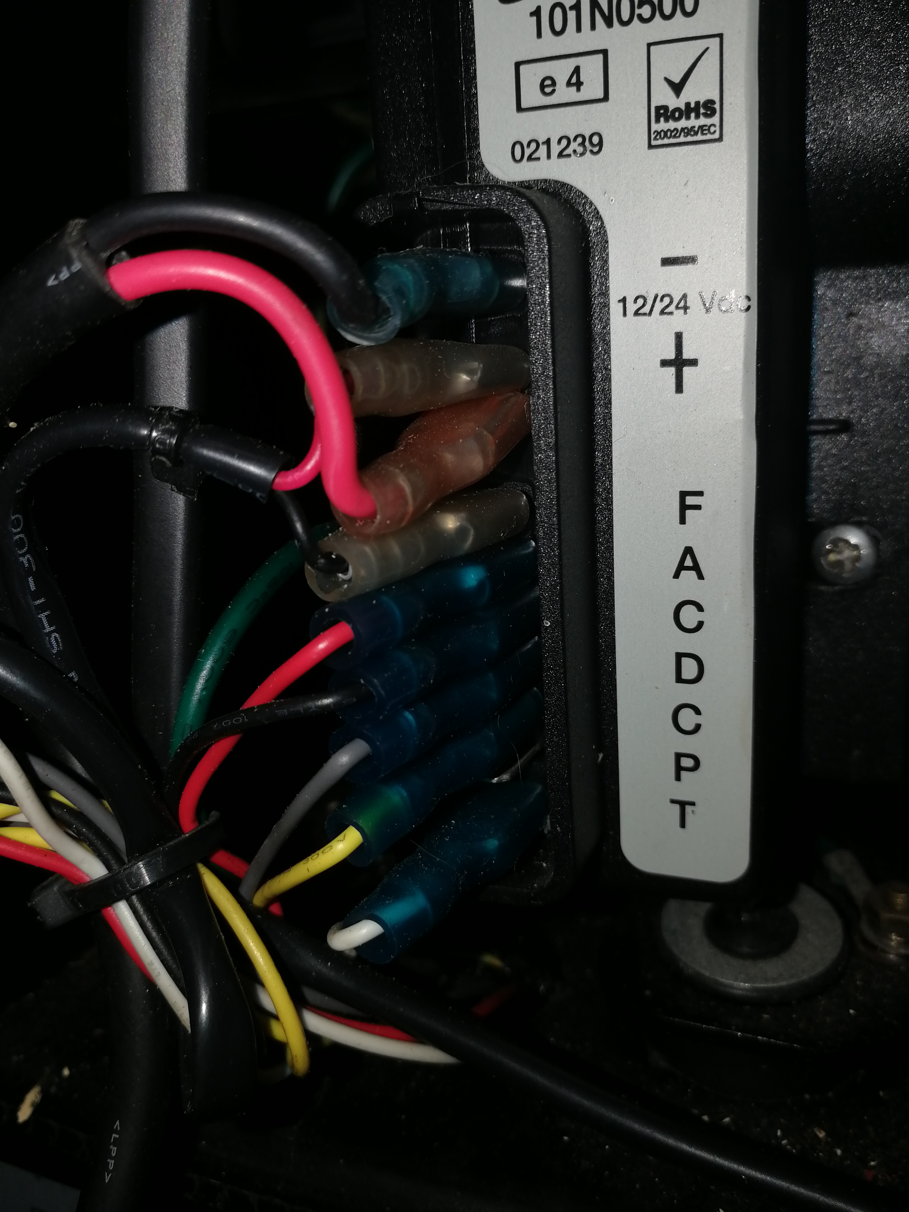

J ai contrôler le pont redresseur il ai encore bon, voici les photos des branchement et du plan, sachant qu il fonctionné en sur les 2 énergie en juin, merci ===3

Message par Decarpentrie Bernard » 05 févr. 2021 18:53
C'est peut être un problème de cosses oxydées ou desserrées

Message par 10nono » 05 févr. 2021 22:21
J ai essayé en branchent que le 230V il ne sortait que les 3V et pour les cosses je les avais toutes resserrés.
