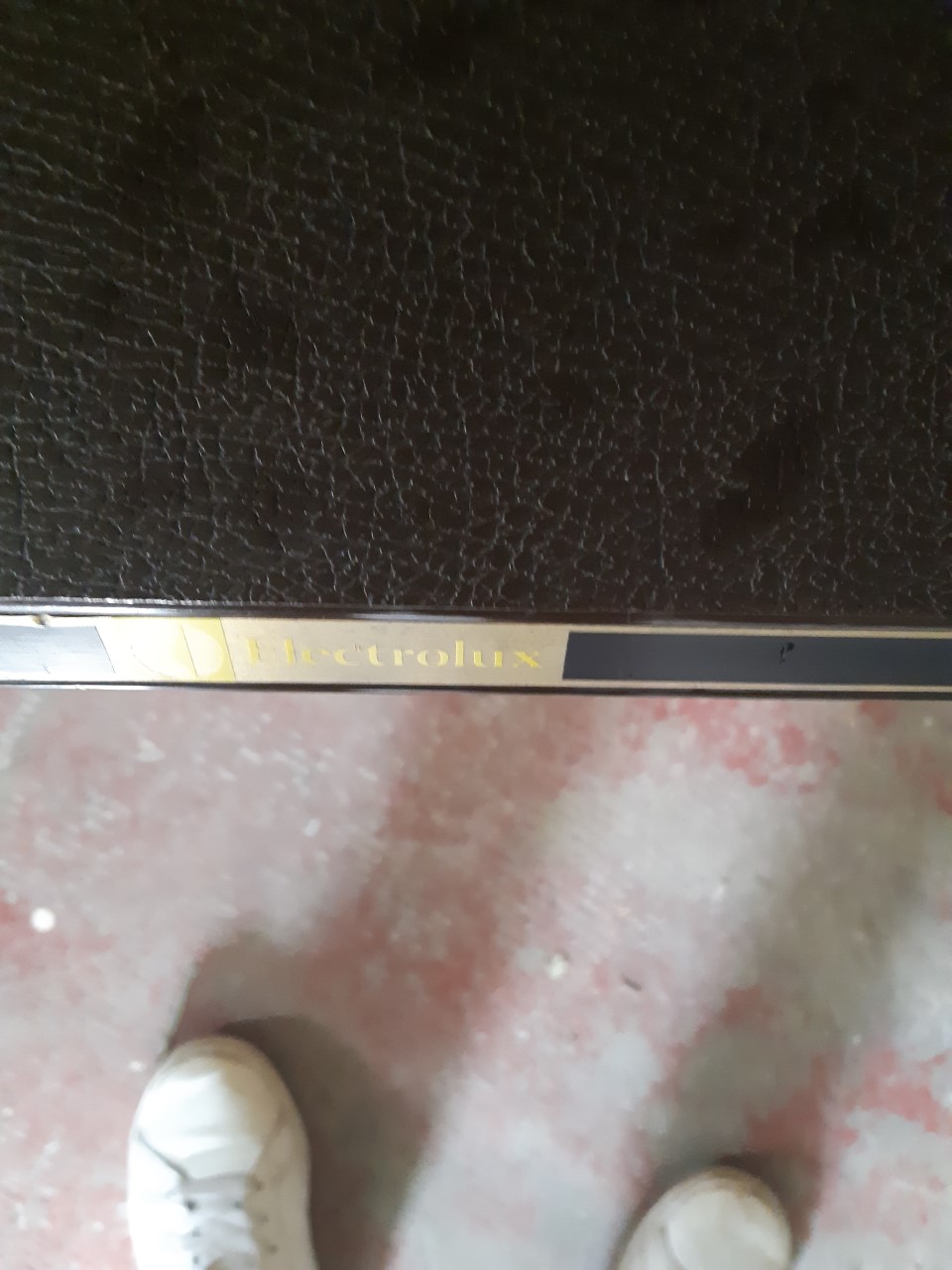

Bonjour tout le monde ,

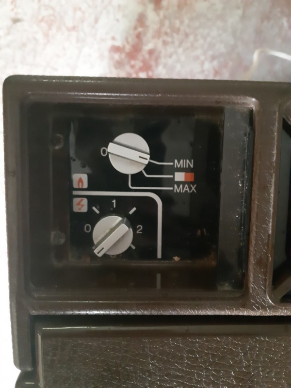

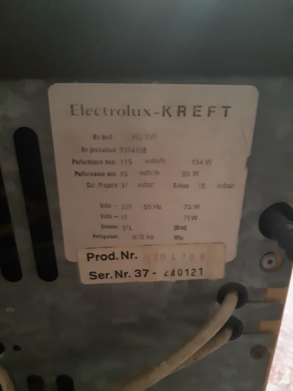

Je viens de recuperer une glaciere trimixte , c'est le modèle RC160 de chez Electrolux , seulement voila , je me pose plusieures questions.
1. Quelqu'un aurait-il le meme modele ou bien la notice svp ? c'est un modele assez vieux et je n'ai pas retrouvé la notice , ni sur le net , ni meme en appelant Electrolux directement...
2. Je ne vois pas de selecteur 12/220 , ca ne vous parait pas bizzard ?

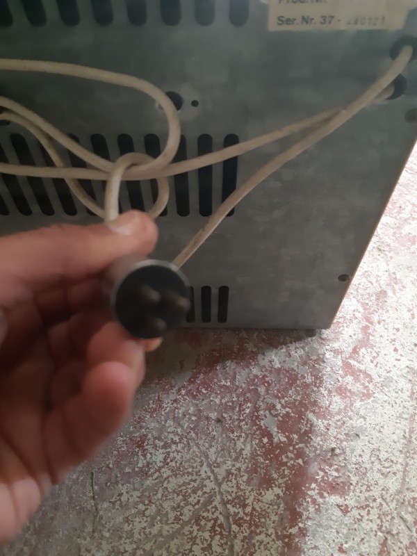

3. Qu'est ce que c'est que cette fiche 12V a 3 plots ??? Peut on facilement la remplacer par une prise allume cigare classique ?
4. Comment faut il proceder , selon vous , pour la faire fonctionner au gaz ? Mettre le selecteur electrique sur 0 et amorcer l'arrivée du gaz en mettant le selecteur du gaz sur la position rectangle rouge/blanc , puis le mettre apres sur maxi ou mini ?
Voici quelques photos pour illustrer ,

Ton frigo ressemble beaucoup à un réfrigérateur de marque camping gaz modèle Groenland
Effectivement ta prise 12v tu peux la remplacer par une prise allume cigare quand tu est en mode 12v tu n'as pas de selecteur rien que le brancher c'est sélectionné. ⚠ Attention dans ce mode tu ne fais que d’entretenir le froid dans le frigo
Pour le démarrage de la réfrigération le mieux est de passer en 220v ou au gaz et de mettre une bouteille congelée cela va plus vite.
La molette de réglage du thermostat ne sert que pour le 220v
Pour le gaz 2 positions fort pour le démarrage ou grosse chaleur extérieure et l’autre pour le régime usuel

Le rectangle blanc/rouge est la position pour l’allumage de la flamme gaz apres 5 secondes quand le thermocouple est chaud tu bascules dans la position que tu souhaites.

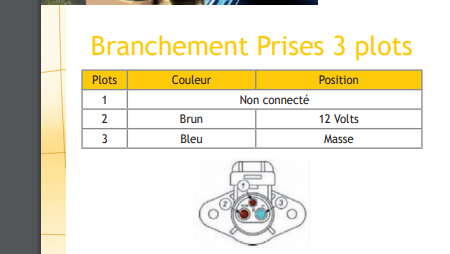

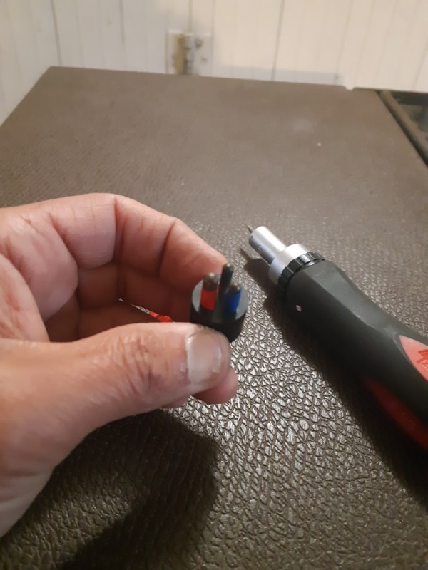

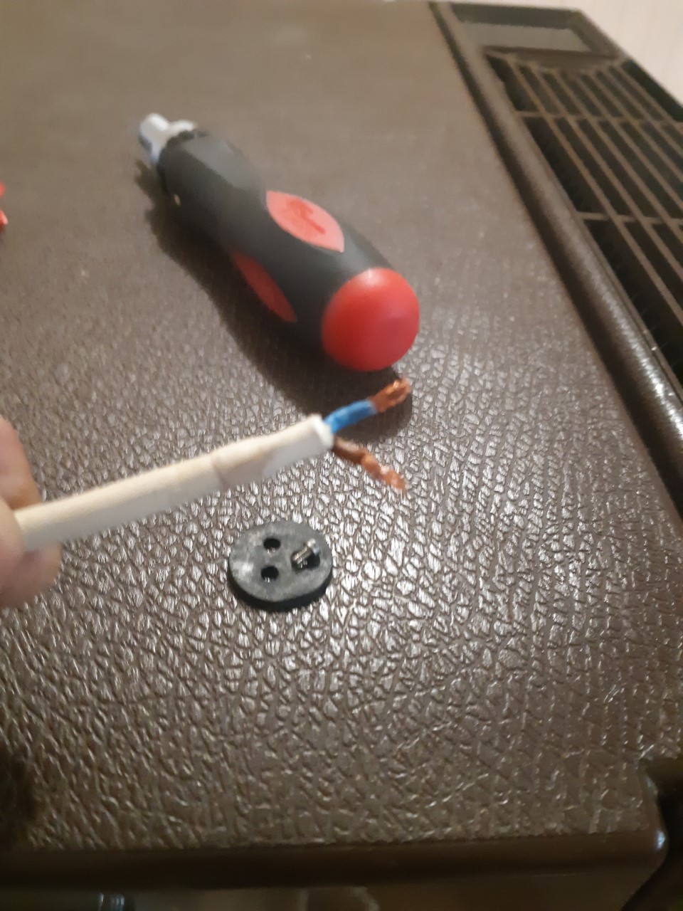

J'aurais néanmoins une derniere question sur la prise allume cigare , je ne voudrais pas faire de bêtises , j'ai deux fils , un marron et un bleu , je pense donc que le marron correspond au +12 et le bleu au -12 , mais comment en etre sur à 100% ?
De plus en recherchant sur internet le branchement des prise 12V en 3 plots , le cablage de la prise ne correspond pas (pour moi en tout cas) à ce qui devrait etre fait. Je m'explique :
Sur une prise 3 plots il devrait y avoir 2 gros plots qui servent pour le +12V et pour la masse et un plot plus petit qui n'est pas connecté , or moi j'ai 2 petits plots et un gros , le gros serait le +12V et un des 2 petits pour la masse...
Je vous met les photos ,
J'ai mis du scotch sur ma prise pour que vous puissiez voir comment elle etait branchée ,
merci à vous,

Et si le selecteur electrique ne sert que pour le 220V , ca veut dire que si je la branche sur le 12 je dois mettre ce meme selecteur (ainsi que celui du gaz bien sur ) sur 0 ?

je viens de démonter la prise allume cigare et il y a bien les 2 fils (bleu et brun)
le sélecteur électrique , je le mets à fond que ce soit en 12 ou en 220 v

et donc on est d'accord que le fil brun correspond au +12V et le bleu a la masse ?
taytay
taytay
- Messages : 7044
Re: Electrolux RC160
c'est bien ça, le bleu est le négatif
mais je pense que la polarité n'a pas d'importance pour une résistance
