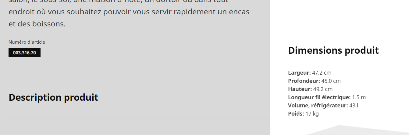

Message par toto57 » 20 juin 2021 09:12
https://www.ikea.com/fr/fr/p/tillreda-r ... -00331670/
peut être que cela peu rentrer dans le logement

Re: FRIGO 220 volts
Message par sapeur19 » 20 juin 2021 09:24
Bonjour à tous et à MOMO57
en effet je vais regarder de prêt ce modèle ce sera juste sur le côté, je vérifie la profondeur surtout.

Re: FRIGO 220 volts
Message par toto57 » 20 juin 2021 20:48
j avais vu hier a ikea
