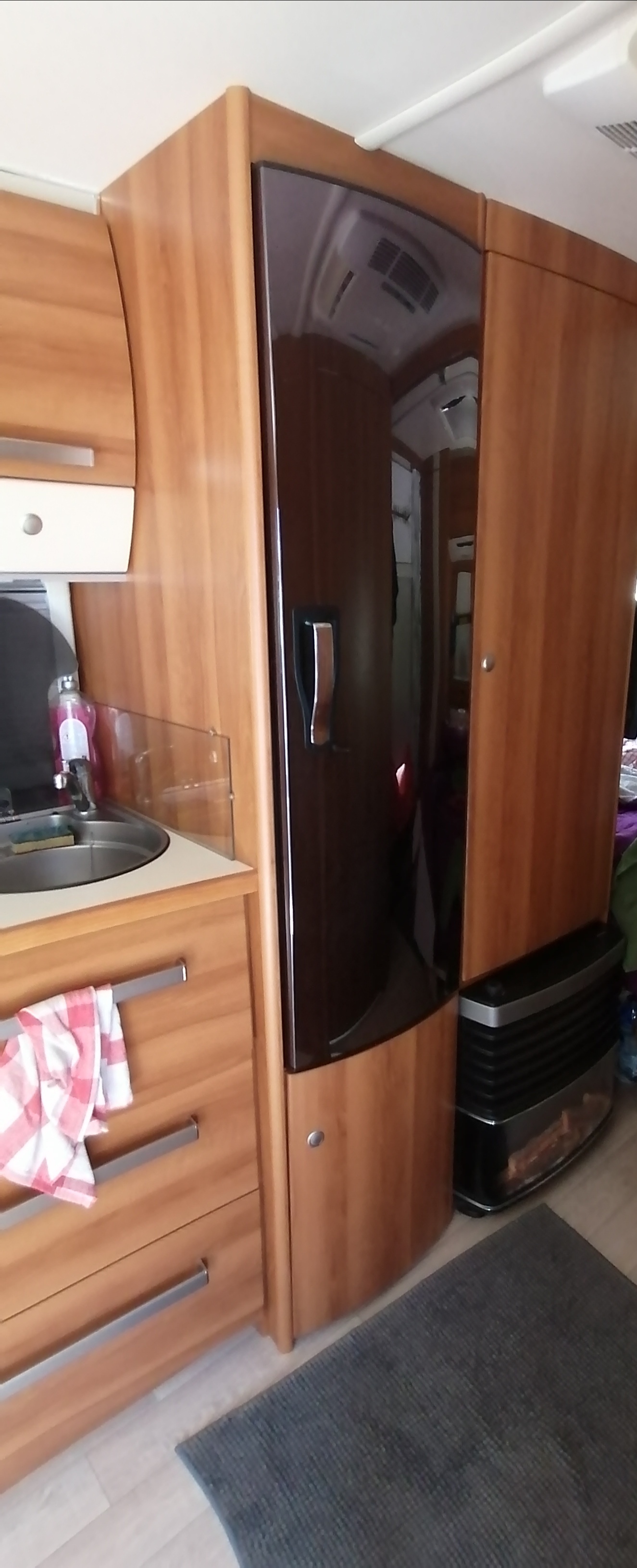

C'est un grand frigo de 140litres. J'ai essayé de le tirer mais impossible, il doit être fixé qlq part

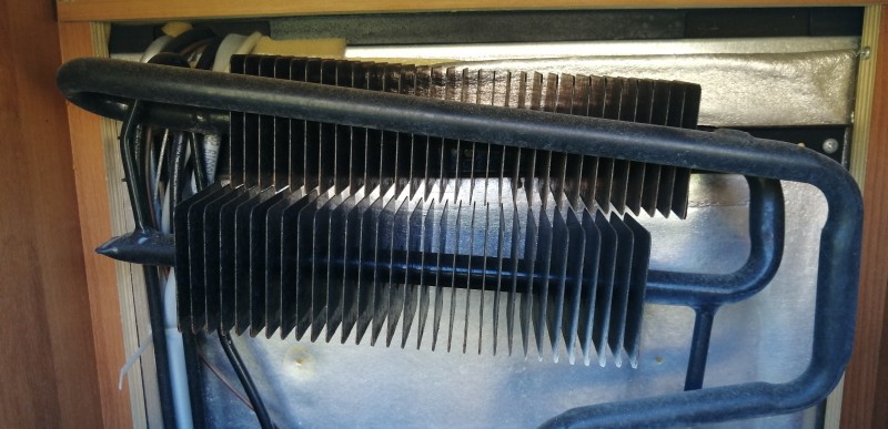

Regarde sur les côtés dans le placard, et derrière tu as une grille à l'extérieur de la caravane, 1ere chose à faire voir si le 220v arrive bien avec un multimetre

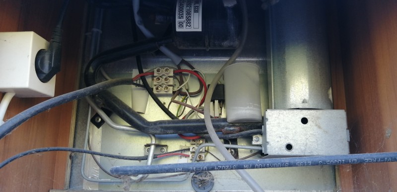

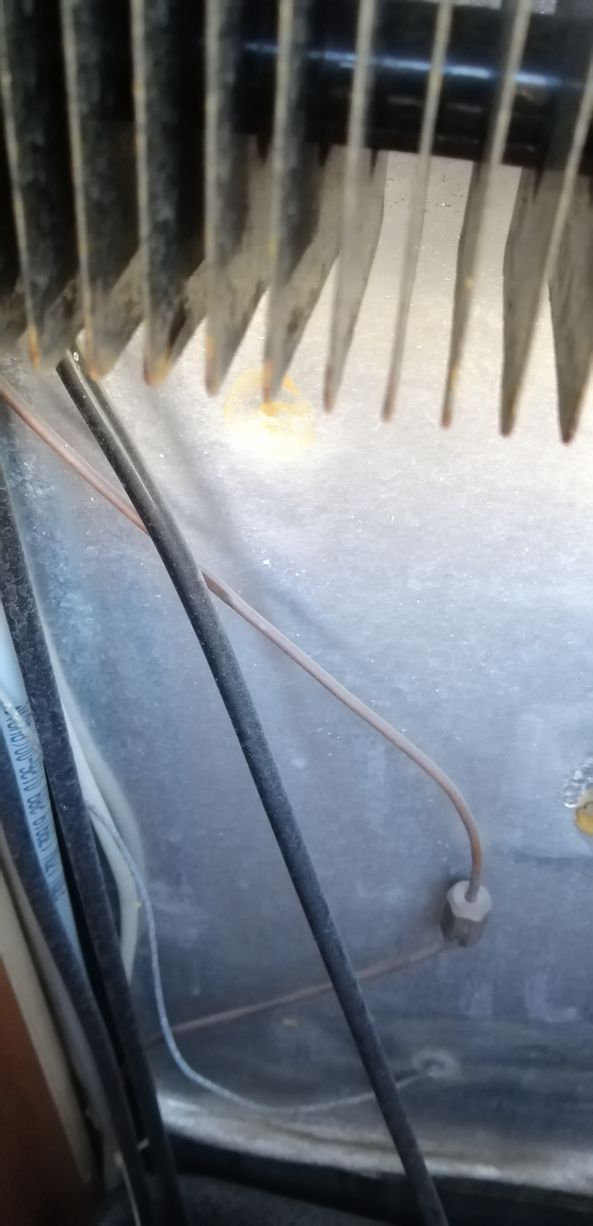

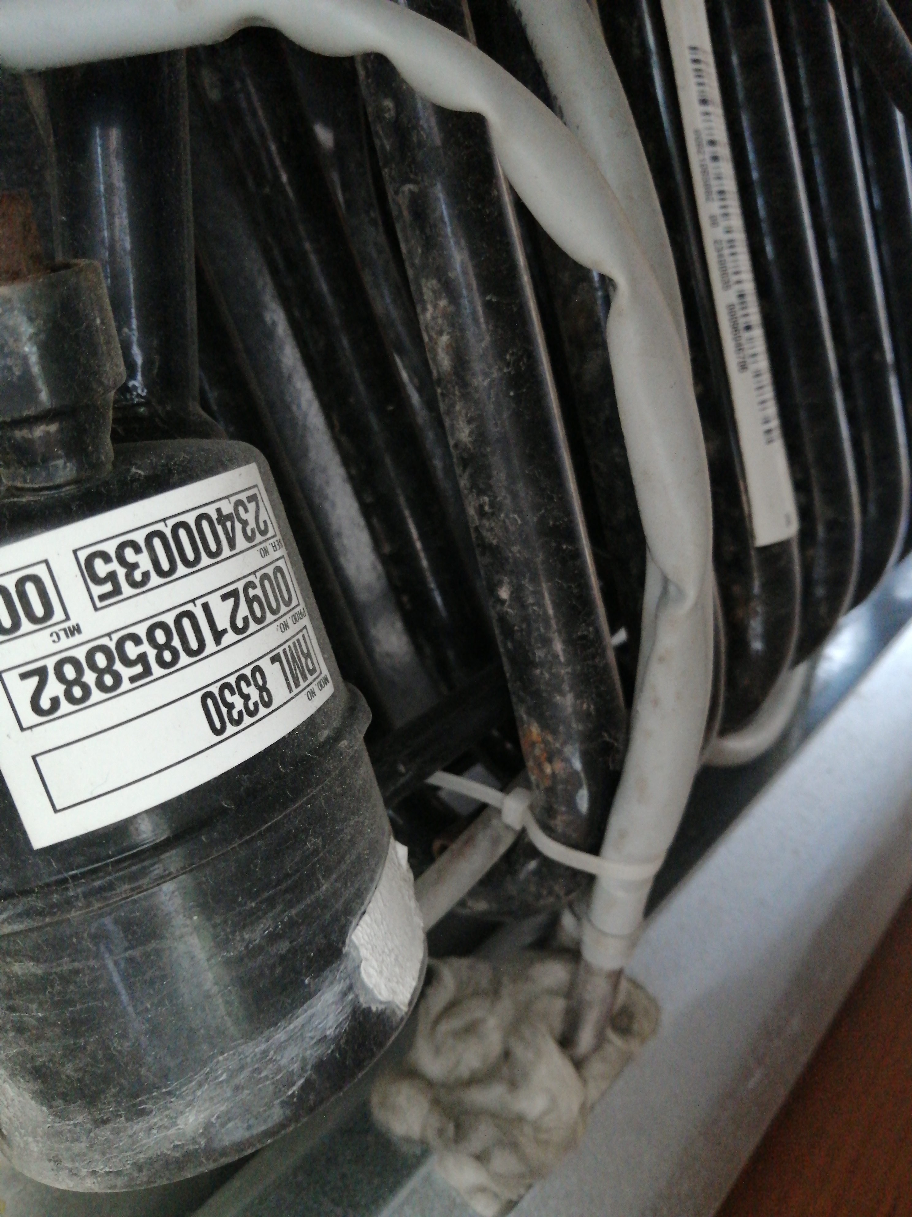

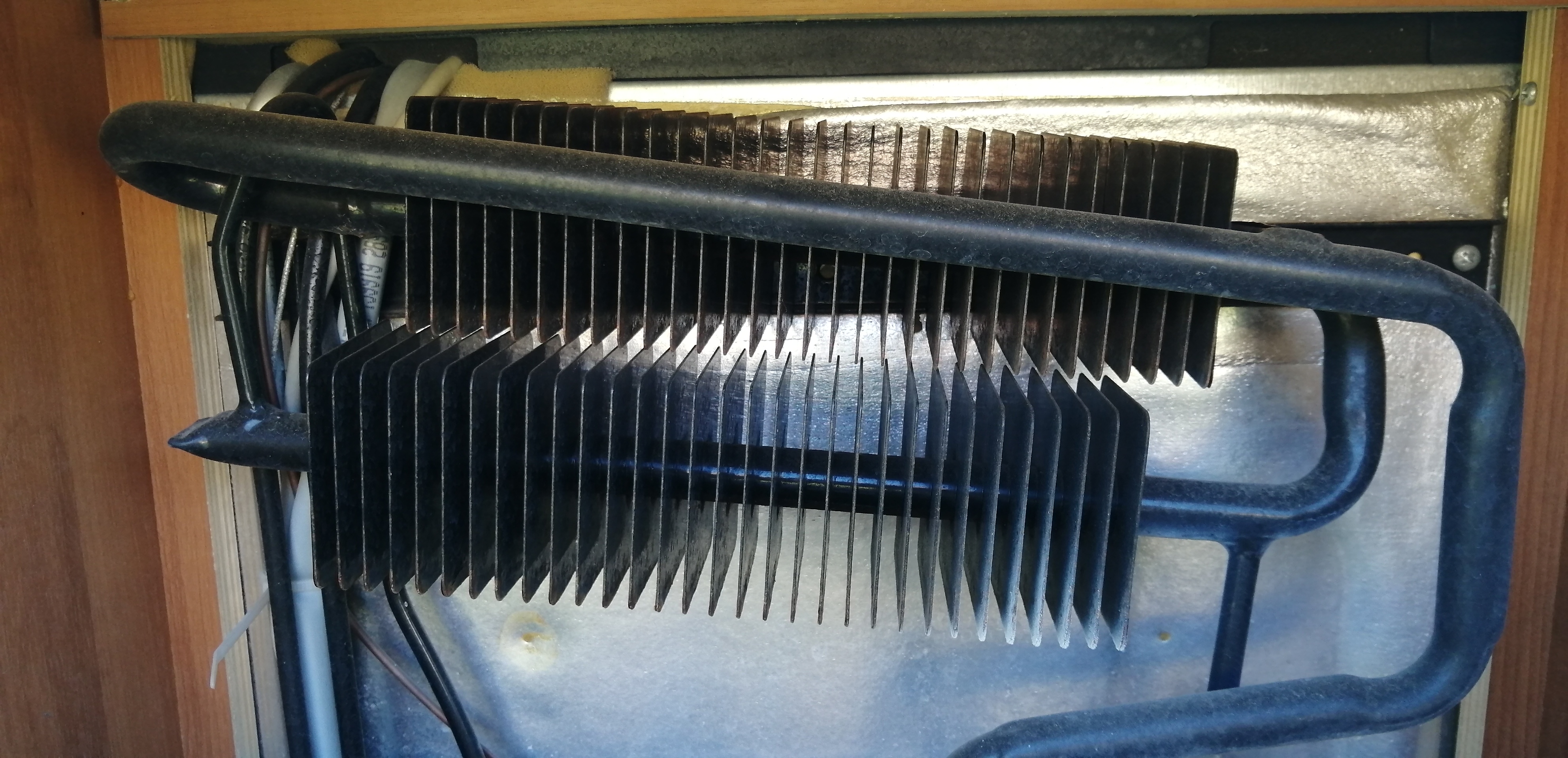

J'ai enlevé les 2 grilles derrière la caravane et voici les photos

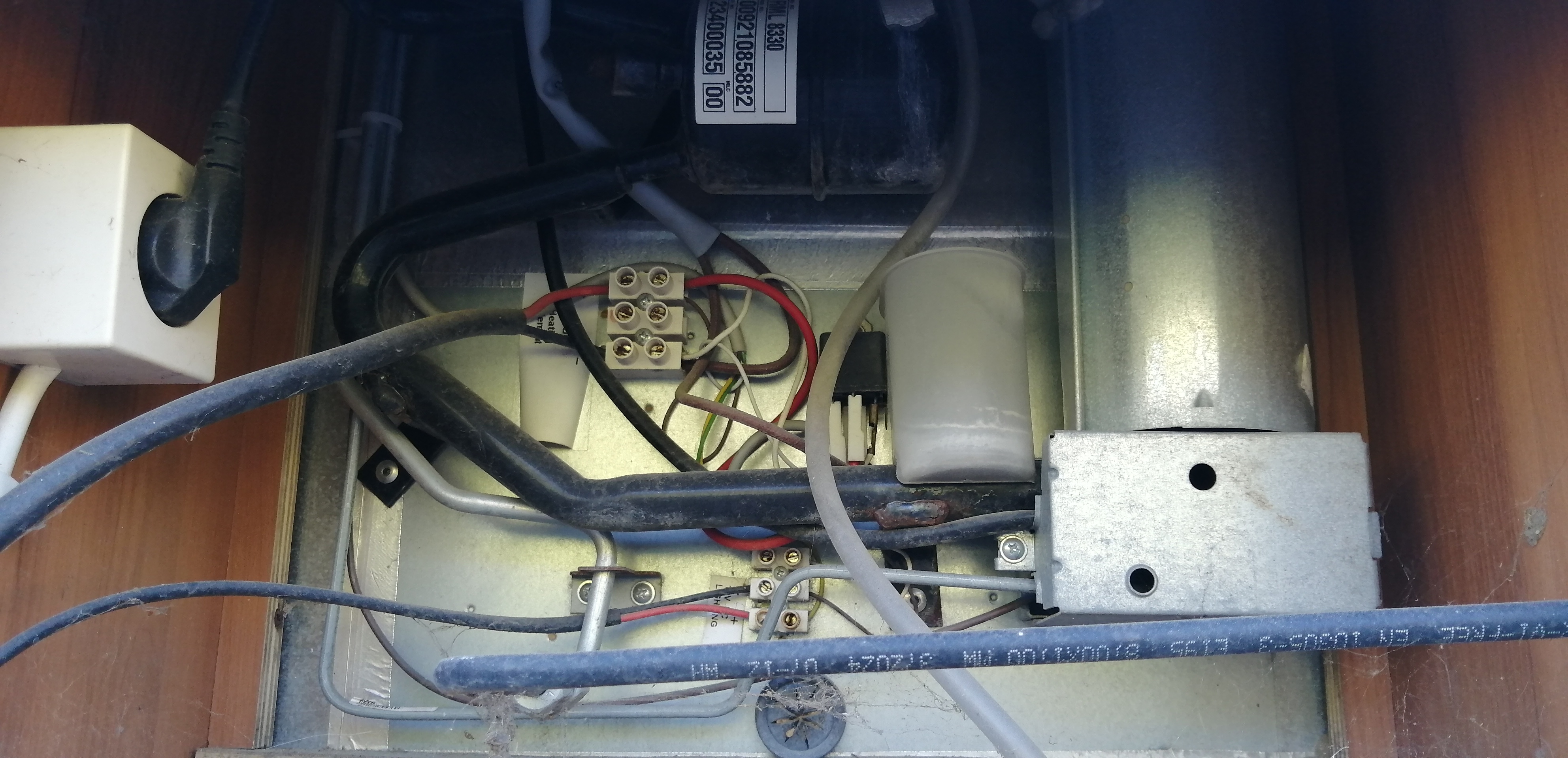

Dernière photo

C'est ça la résistance ?

Tu veux dire la ou il y a l'étiquette ? Non ça c'est le gaz, avec un multimetre regarde si le 230v arrive au domino

Moi je pense plutôt que la fixation du frigo se fait par des vis sur les parois latérales a l'intérieur du frigo ! ===2
elles sont dissimulées sous des caches plastique ronds avec un trait pour le dévissage du cache :wink:
Les fils des resistances sont au bout des gaine plastique grise
en général il y a inscrit sur la gaine 220 V sur une et 12 v sur l'autre pour les différencier

Oui je pensais au fil plastique gris pour la résistance
