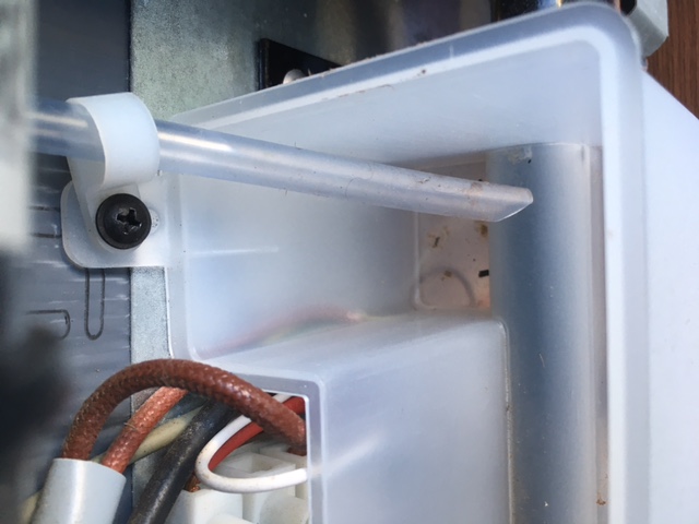

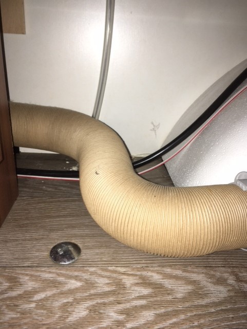

En rangeant le coffre avant droit ,je me suis aperçu que de l'eau était présente sous le tapis de coffre que j'avais mis (heureusement) pour protéger le sol !

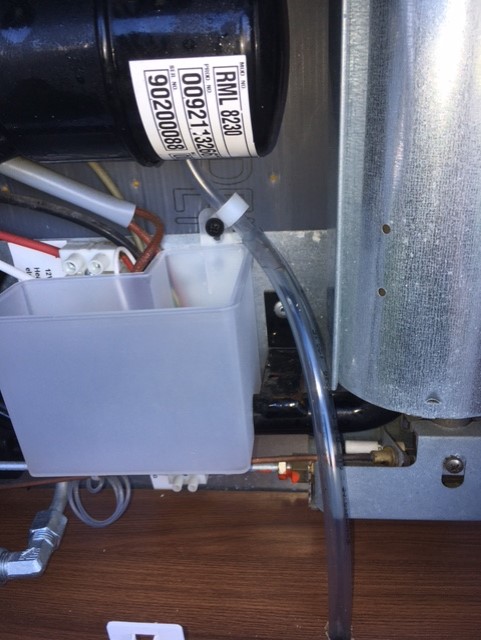

Aprés recherche, en suivant la manche d'air trempée,j'ai decouvert que le petit bac d'evaporation (derriere la grille basse extérieur ) du réfrigérateur était plein et avait débordé suite à la décongélation de celui ci!

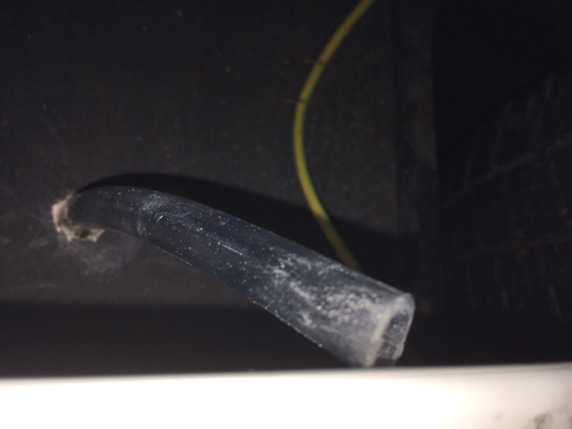

Je vais donc prolonger le petit tube d'eau afin que cette eau s'écoule dehors et non dedans ! ===9
Le tube provient d'un klaxon à compresseur 8/10 mm
L'ordre des photos est inversé ! :roll:

Pour moi encore plus simple
Petite rallonge et sort par la grille basse.

:oops: Je ne comprends pas cette manie maintenant de coller un bac d'évaporation de l'eau de dégivrage sur les FrigoTrimixte :oops:
l'ancienne façon de laisser l'eau s'écouler par un tube au travers du plancher était bien meilleure
En tous cas elle évitait d'avoir de l'humidité et de la moisissure accidentelle derrière le frigo !
Sur le grand frigo/congélo de ma Burstner il n'y avait même pas d'évacuation d'eau de dégivrage sur le congélo
et comme il était placé en haut ,l'eau remplissait le bas du congélo et débordait ,je vous dit pas les dégâts ! :mrgreen:

Tout simplement qu'en hivers, ton tuyau gèle, et ça dégueulera encore plus. Donc en hivers, bac, et en été, tuyau.
