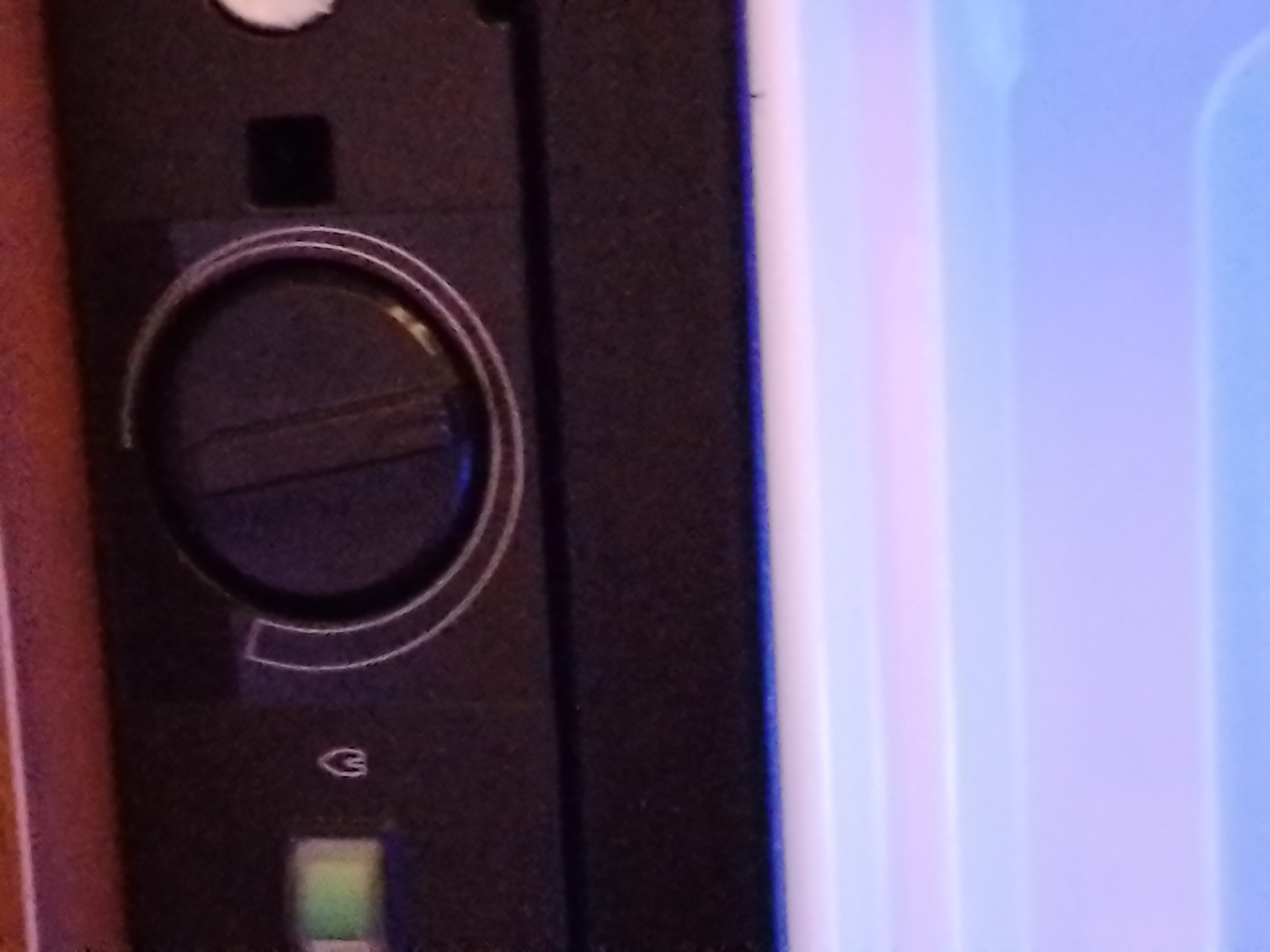

Bonjours, comment régler vous le bouton pour que mon frigo dometic fasse du froid?merci

pour le maximum , il faut tourner à droite (dans le sens des aiguilles d'une montre ) 8)
c'est la manette pour le gaz que tu as mise en photo

Sur le 220v j'ai 7 degrés au bout de 10h de fonctionnement

en 220 v , il n'y a pas de réglage et c'est assez long à descendre
je te conseille d'attendre 24 heures 8)

Je pense que cela peut varier en fonction du modèle. Par exemple mon frigo dometic RMS 8550 peut être réglé lorsqu'il est branché sur le 220V et sur le gaz. Par contre il n'y a pas de réglage possible pour le 12V CC.
De plus on conseil de ne pas mettre le réglage sur Max pour des T° comprise entre +15 et +25°C , mais bien à mi course de la bague de réglage de T°.
https://www.modesdemploi.fr/dometic/rms ... mploi?p=78
Je pense donc que l'idéal serait d'aller voir la notice d'utilisation en fonction du modèle.

Si sur les DOMETIC , j'ai vérifié cet aprem.ce bouton sert pour le réglage de la température
La petite flame dessous a rapport avec l'indicateur vert rouge d'allumage du gaz!
J'ai rallumé mon frigo aujourd'hui pour y entreposer des denrées , au bout de 2 heures il était froid!!!

Il y a un réglage de la température en fonction avec le 220V et un frigo se refroidi et congèle en moins de 2 heures!!!

j'ai un dometic et le réglage ne s'effectue que sur le gaz 8)
si ça congèle en 2 heures, c'est certainement un frigo à compression 8)
merci de nous joindre une photo du tableau de commande :lol:

... et du modèle !
La plaque signalétique se trouve en général à l'intérieur du frigo.

RLM 8550

RML plutôt :oops:
frigo à absorption et ça me semble un peu excessif d'assurer qu'il est capable de congeler au bout de 2 heures :lol:
une photo du tableau de commande STP ===2
car je doute qu'il soit possible de régler le froid en électricité :oops:
