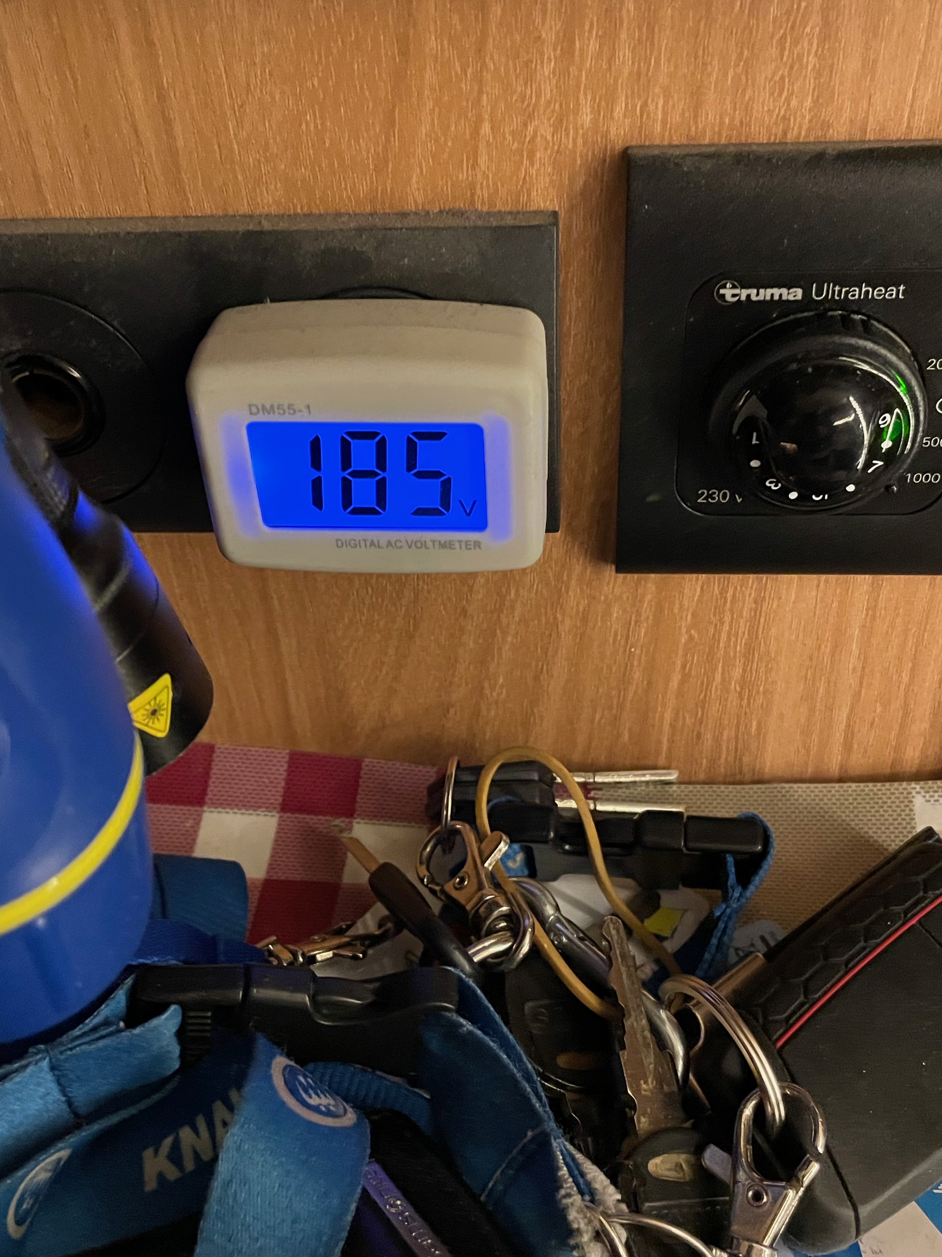

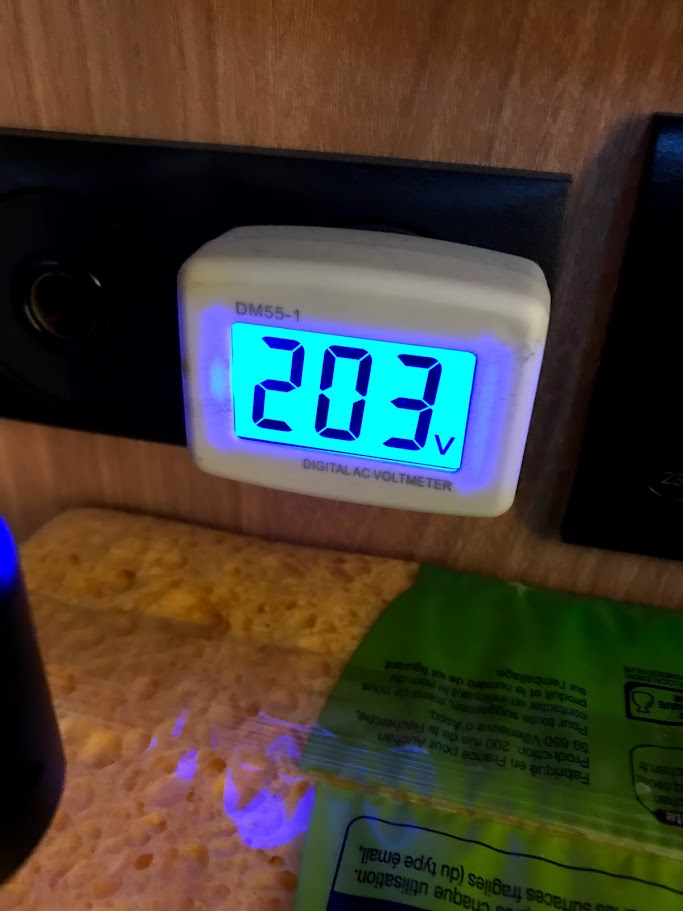

Mon Dométic était très sensible :
1) A la température extérieure , en dessous de 5°c , il se mettait souvent en alarme et bipait ==> mettre un carton ou une plaque que la sortie inférieure en laissant quand même une ouverture de 1-2 cm . J'avais fait un panneau en plexiglas collé avec des bandes velcro . Ainsi je pouvais le disposer facilement et l'enlever quand les températures étaient supérieures.
2) Souvent en Alsace, la tension n'est pas régulière et peut tomber même en dessous de 200V . Le frigo se mettait en alarme et bipait lorsque la tension descendait en dessous de 208V.
D'ailleurs Tithi m'avait vendu son voltmètre à mettre dans la prise ainsi je pouvais surveiller en permanence la tension

Philcox
Messages : 4372
Re: Dometic RM 5330 Fonctionnement aléatoire
Message par Philcox » 20 déc. 2024 17:18
A Héric près de Nantes, en avril 2022 .... 185V !!!!
