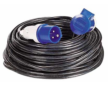

voila j'ai acheté un cable 20 m en P17 de chaque coté, mais sur ma caravane c'est une prise "normale" avec terre, donc je dois utiliser un adaptateur ? est ce que ca craint pas de mettre une "rallonge/adaptateur" par exemple si il pleut etc ...
et dans le camping quelle prise c'est ? toujours les memes ?
merci

plutôt que d'acheter un adaptateur fais en un au prix que c'est vendu

une autre solution consiterait à couper le bout de la rallonge qui va à la caravane et mettre une prise classique pour le côté caravane, et le bout restant mettre une prise mâle standard pour faire un adaptateur pour les campings non équipé p17
au départ tu as ceci :
tu rajoutes une prise mâle standard à la place de la femelle P17 et tu obtiens ceci :
à la place de la femelle P17 tu mets une femelle standard :
ce qui fait que tu peux aller dans n'importe quel camping et tu pourras toujours avoir la bonne prise

pas bete
, ca serait surement moins compliqué que de changer mon entrée caravane

C'est la solution de bon sens. Pour ma part j'ai une rallonge standard et un adaptateur à chaque bout (sachant que ma cara est en P17). Et pour le côté camping, j'ai aussi un adaptateur italien (de la prise italienne avec 3 plots alignés et terre au centre vers la prise confort) qui m'a servi là bas un jour.
Jamais eu d'entrées d'eau dans les raccords pour le moment...

Je suis d'accord, mais en effet tant que je trouverai très régulièrement des campings pas encore équipés en P17, je ne vais pas changer mes câbles. Dans l'absolu, en effet, c'est mieux d'éviter les raccords. Quand je serai à peu près sûr de ne pas devoir remplacer mon raccord P17 vers Shuko/Confort par un autre Shuko/confort vers P17, la prise shuko de ma rallonge sera remplacée par une P17. Pour le moment, ce n'est pas encore le cas

Je me suis fais une rallonge mâle, femelle en P17 et un bout d'un mètre avec femelle p17 et mâle standard.
Et jusqu'à présent, je n'ai pas encore trouvé de camping avec des prises standard. C'est toujours avec les P17.
L'autre petit bout c'est pour brancher la caravane chez moi avant le départ.
Par contre j'ai une question, qu'elle longueur de cable avez-vous ?
Moi je me suis fais une rallonge de 50m ! Et j'ai toujours 10 fois trop de câble !
Mais j'ai peur de la couper et de me retrouvez comme en c.. un jour !

J'ai 50 mètres. Il est vrai que je n'ai jamais utilisé plus de 20 mètres, mais je me suis trouvé dans certains campings où pour d'autres emplacements que le mien il aurait fallu 30 ou 35 mètres. La solution de 2 fois 20 mètres est pas mal pour faire les 2 emplois. Pour les campings avec des prises normales, j'en ai trouvé assez peu, mais il en reste

idem mais une de 10 et une de 20mPierre27 a écrit :2 rallonges de 20
si il le faut, je met bout à bout mais c' est rare
Souvent la 10 est suffisant, sinon c'est la 20 mais jamais les deux finalement
