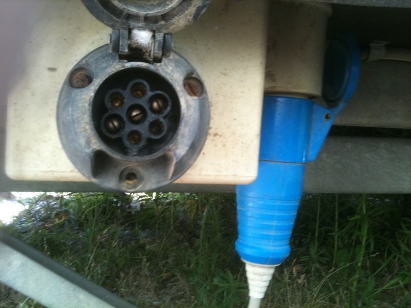

voila mon problème j ai sa sous la caravane
j-ai branche le cable avec l'enbout bleu sur le secteur j'ai du courant en 220 v dans la caravane mais je ne sais pas comment faire pour avoir du 12 V est ce que je dois brancher quelque chose d'autre sur la caravane je ne sais pas ''j 'ai besoin d'aide

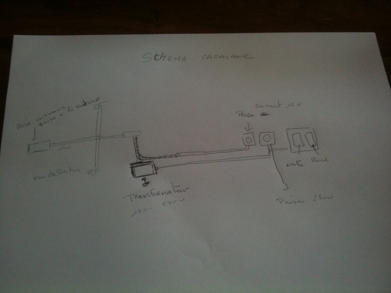

- plan electrique de la caravane

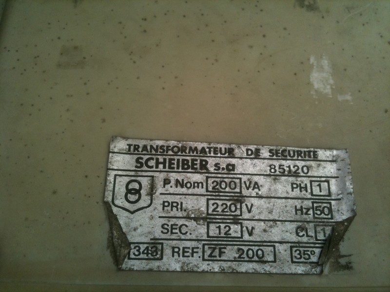

- fiche du transformateur

- se que j'ai sous la caravane
- CARAV.jpg (100.36 Kio) Consulté 3003 fois

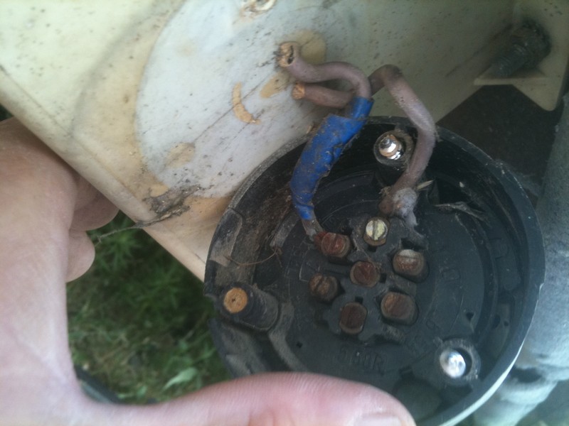

bonjours
j'ai démonte la pris noir sur le transformateur il i a que deux fil
a sais deux fil j'ai bien du Courant en 12V.
quand je branche la prise caravane dedans pour avoir du 12 v dans la caravane et bien la le 12v ne parvient pas dans la caravane

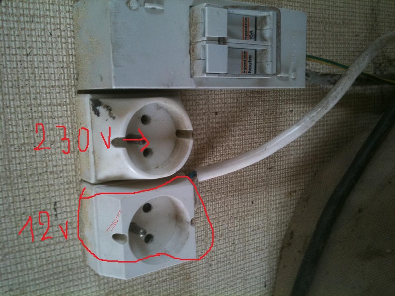

Prise intérieure de la caravane
pas de courant a la prise et ni de lumière intérieur

bonjours
sa y est sa marche, il y avait un fil qui était débrancher dans la prise .
pour le 12 v dans la caravane sais bon.
