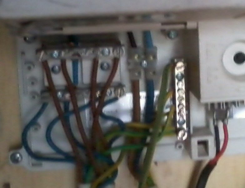

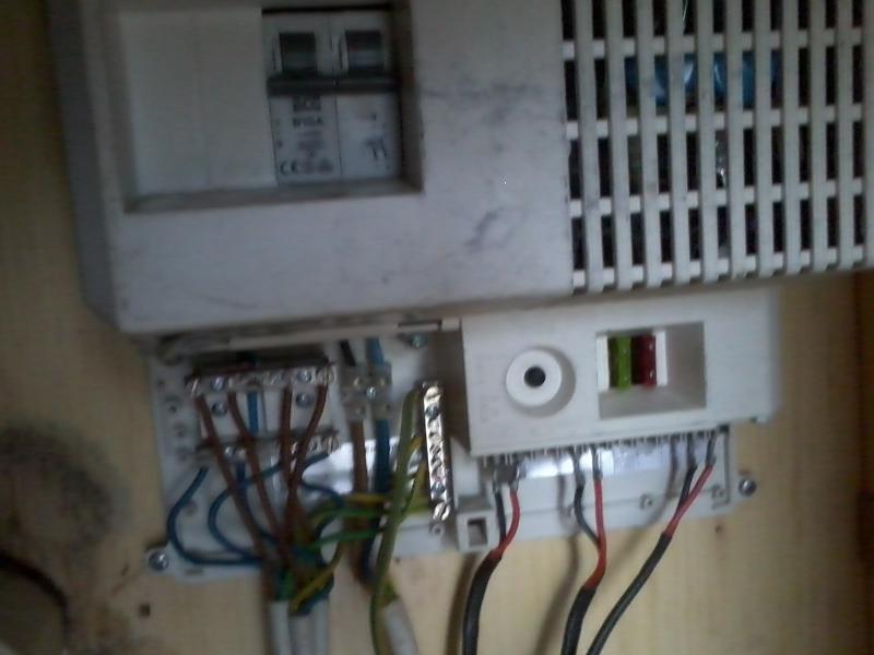

bonjour je suis nouveaux dans ce forum voila j ai une caravane fendt diamant annee 2000 ma caravane se trouve dans un camping depuis plus de2ans la semaine derniere je suis aller pour tondre ma pelouse, j ai tondu pendant 15min je me suis arreter pour retirer l herbe puis j ai voulu remettre en route la tondeuse et la j avais plus de courant le disjoncteur de la boite du camp avais sauter et depuis quand on veux le remettre il saute je n ai plus de courant a ma caravane je ne connais pas du tout l electriciter je voudrais avoir votre avis ou puis je regarder (j ai brancher la rallonge de la tondeuse a la prise de la cuisine ) je precise que le disjoncteur de ma caravane lui ne sautais pas juste celui de la boite du camp je vous remerci pour vos reponses

dany86
Messages : 19
Inscription : 30 juin 2012 14:44
Re: panne de courant
Message par dany86 » 30 juin 2012 15:44
VOICI LA BOITE DE MA CARAVANE FENDT DIAMAND TOUT A L AIR BIEN MIS JE NE COMPREND PAS
hobby540
Messages : 6103
Inscription : 16 juin 2007 11:41
Localisation : Nice - FRANCE
Message par hobby540 » 30 juin 2012 15:56
Le disjoncteur de la caravane ne semble pas enclenché ?
As-tu démonté la prise où était branché la tondeuse ? Peut il y a eu un court-circuit et l'un des fils touche la terre ?
dany86
Messages : 19
Message par dany86 » 30 juin 2012 16:32
bonjour je l avais abaisser quand j ai pris la photo sinon je n ai pas demonte la prise c est vrai que n ai pas pris attention a la prise ce que je ne comprend pas c est que j ai su tondre pendant 15min pourquoi la prise aurait elle bouger ?? pour continuer a tondre je me suis brancher direct a la boite du camp. mais maintenant a part cette prise je ne vois pas ce qui aurais pu faire sauter le disjoncteur

hobby540
Messages : 6103
Message par hobby540 » 30 juin 2012 18:56
les bleus, c'est le neutre
les marrons c'est la phase
le vert jaune c'est la terre
Tu peux déjà débrancher tous les marrons et les bleus sur les deux barrette verticales de gauche
Tu remets le jus si ça déclenche plus, t'en rebranches un à la fois...
