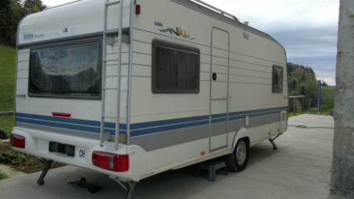

Bonsoir, sur la notre : hobby exclusive 495 UFE ,d'ailleurs je ne connais pas l'année de construction ,c'est noté nul part !!!
le peut que j'ai testé sur secteur 220/230 volts. ca marche , enfin ca fonctionne ,y a pas de soucis !
Salutations .
