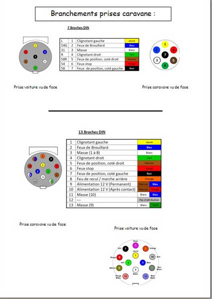

Bonjour, a tous.Je suis un nouvel adhérant et je me permet de me diriger vers vous pour vos bon conseils.
voici mon problème, je viens d acheter une caravelair brasilia 410 de 1991 et fait monté une attache caravane par un professionnel sur ma focus mais voila ou tous ce complique j ai changé la prise 7 broches de la caravane et j ai trouvé 8 fils dont un gris que je n ai pas branché, alors voila quand j allume mes ab arrière de la voiture il ne fonctionnent pas mais je pense que cela est normal ni a la caravane qui en ai pourtant prévu mais j ai de la lumière a l intérieur de la caravane moteur en marche je n ai pas non plus de feux de gabarit gauche et quand j'actionne les clignotants de dètresse il y a une baisse d'intensitè sur les feux de la caravane.merci de votre aide.cordialement.

Il aurait sans doute été plus simple que tu achètes un adaptateur 13 broches vers 7 broches, si c'est bien ton problème.
Mais pour te sortir du pétrin, voici un schéma de branchement détaillé :

Bonjour à Tous, bonjour Rohan,
Donc j' imagine que l' attelage de ta voiture est équipé en 13 broches ( attention au sens - prise voiture OU caravane - vu de face ! ) ?
Si le code couleur du faisceaux de ta Caravelair est conforme :
Prise caravane vue de face - coté broches -
- Tu as du brancher le fils bleu sur la broche "2" de la prise13 ( il était branché sur la "2" de la prise7 )
Du coup, le boitier électronique de ta voiture détecte "un branchement" qui est, en fait, l' éclairage intérieur / réfrigérateur ( ? ) de ta caravane. Il coupe les AB AR de la voiture pour éviter d' être ébloui par leur reflet sur la face AV de la cara.
- Sur la prise7, les feux de positions/gabarits "gauche" sont alimentés par la broche "7" - fil noir - -> même broche, "7" sur la prise13.
Il faudrait vérifier à quoi sert ce fil gris ( antibrouillard cara ? )
Les collègues qui ont la même caravane que toi pourront te renseigner.
- Lorsque les feux sont allumés et que quand les feux de détresse fonctionnent, on constate une baisse d' intensité lumineuse, cela est du à un problème de masse ( fils blanc, broche "3" sur prise7 et prise13 )
Il faut vérifier tous les supports d' ampoule, ne pas hésiter à passer un coup de papier de verre si il y a trace d' oxydation ( retirer les lampes
), vérifier / refaire les masses . . . bref, faire le tour de tout l' éclairage extérieur . . .
Je pars du principe que la prise voiture est OK.
Bonnes recherches.
Courage.
Philippe.
