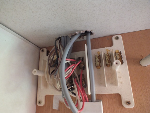

après une saison passée dans une Antares 400 je viens de trouver la caravane qui va nous accompagner pour nos prochaine vacances et pendant plusieurs années j'espère.
Il s'agit d'une Antares 490: 6 places impec.
Je souhaiterais apporter quelques améliorations et notamment rajouter un éclairage extérieur. Ma question est la suivante:
est-ce que je peux me repiquer sur le boitier ci -dessous et utiliser le bornier de droite en l'alimentant depuis la partie gauche?
quelle section de fil dois-je utiliser, y a t il des précautions particulières à prendre?
eclairage caravane.JPG (72.32 Kio) Consulté 3269 fois

si tu es certain que ton éclairage extérieur st bien prix sur ce bornier, pas de problème
en 12 V, utilise du 2.5 mm c' est sécurisant
en lampe, tu peux aussi mettre des LEDS, ça ne chauffe pas, pas de déformation des luminaires surtout en plastique
pour les LEDS attention, c est polariser
LP

Non en fait il n'y a pas d'éclairage extérieur.
Ce bornier est en fait dans le haut de la penderie et alimente les plafonniers de l'habitacle. Donc en fait je voudrais rajouter un cable depuis ce boitier pour alimenter mon luminaire extérieur qui sera à base de led

Si c'est en 12v, du 1.5 mm2 voir moins sera largement suffisant pour un éclairage, surtout à LED.
Je ne peux que conseiller les leds pour leur consommation et accessoirement la très très faible chaleur dégagée (souvent elle ne sent pas au toucher).

vu que c' est un bornier de lumière intérieure, teste une fois tout éteint si tu as bien du 12 V quelque part
pour le câblage, vu que tu met des LEDS évidemment du 1.5mm suffit mais par définition lorsque je câble en 12 , je met toujours du 2.5mm, les LEDS n' ont pas toujours existes :mrgreen:

Pour le 12, j'utilise plusieurs sections: Cela va de 0.75 pour un truc qui consomme peu ( par exemple 1A voir 2 si pas trop long) à du 6 ou 8mm2 pour des lignes plus longues et où je dois faire passer sans trop de chute de tension un courant genre 10A.

Bonsoir, ne serait il pas plus sur et plus simple de repartir avec des dominos plutôt que d utiliser ce système de cosses?
Quelqu'un aurait il des photos d une modification de l éclairage en 12v. J ai fait pas mal de câblage en 230v dans ma maison mais jamais du 12 v dans une caravane. Je vais continuer a chercher mais si quelqu'un a des conseil a prodiguer a un débutant je prend. Merci d avance

Les cosses, c'est parce que c'est courant en 12v automobile....
Pour les liaisons, domino, cosse ou autre, si c'est bien fait, c'est pas un soucis.
