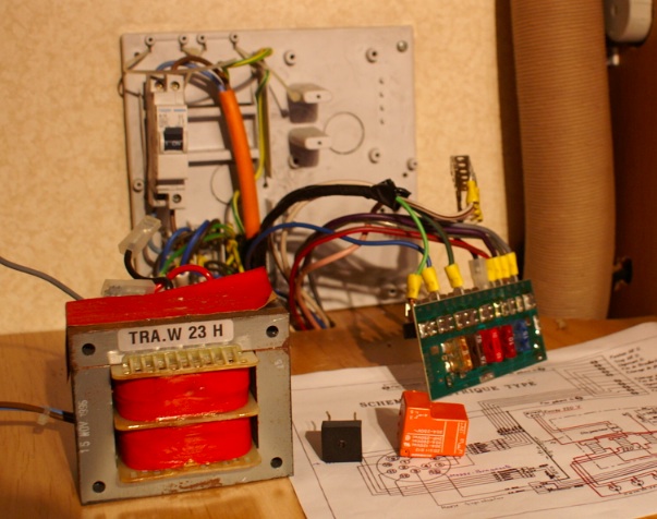

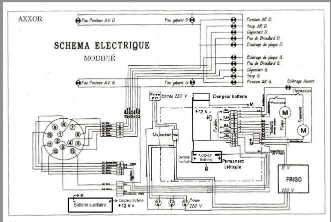

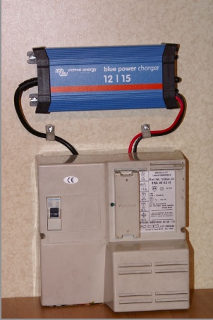

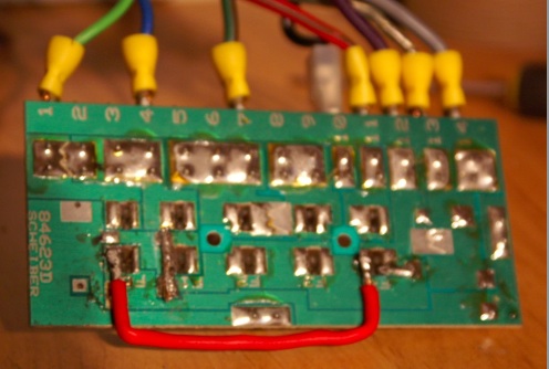

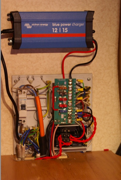

J'ai commencé aujourd'hui les modifications qui vont me permettent d'améliorer le confort de mon AXXOR. Dans l'attente des éléments commandés sur internet j'ai préparé le coffret BIP pour recevoir l'alimentation courant continu à partir de la batterie auxiliaire implantée dans le coffre juste au dessous du boitier BIP.
J'ai terminé les modifications et effectué tous les branchements, ça fonctionne comme prévu à savoir : tous les consommateur en 12 volts continus .La charge préférentielle de la batterie auxiliaire lors de la présence du secteur 220 Volt alternatif, étant pris en compte la possibilité de maintenir en charge la batterie moteur quand le véhicule est connecté. La charge de la batterie auxiliaire soit à partir du chargeur intégré soit à partir du véhicule.
Les fils rouges torsadés sont de ø 2,5 X 2 , soit 5 carré, Ils viennent de la batterie auxiliaire et sont branchés sur le coupleur/séparateur que l'on distingue à la place du transfo sur le coupleur arrive également le Plus permanent du véhicule.
Cette modification est valable pour d'autres marques de caravane
M = - 12 volts
Axxor Schéma Électrique Général modifié.jpg (107.31 Kio) Consulté 1882 fois
Démontage des éléments inutiles.jpg (96.2 Kio) Consulté 1963 fois
nouveaux straps.jpg (53.81 Kio) Consulté 1963 fois
Modifications terminées réduit.jpg (84.52 Kio) Consulté 1963 fois
système en fonctionnement réduit.jpg (45.47 Kio) Consulté 1963 fois
